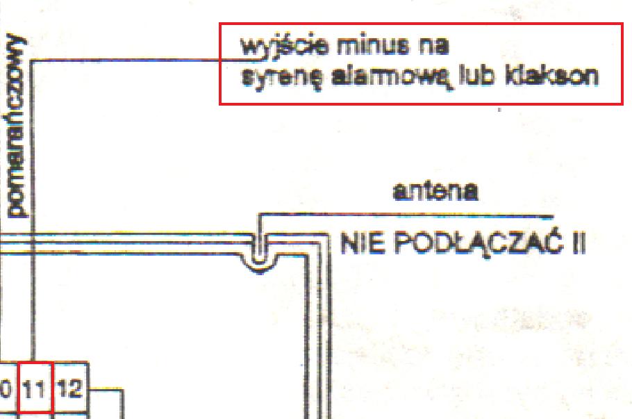

    Dziękuję bardzo i jeszcze mały drobiazg. Istniejąca syrena ma własne zasilanie więc i trzy kabelki : 1.czarny _masa, 2.czerwony _+12V, 3.brązowy_z centralki. Nowa nie ma własnego zasilania więc tylko dwa przewody - czerwony i czarny. Który z nich idzie na stałe na zasilanie + lub - a który podłaczyć na wyjście ( pomarańczowy ) z alarmu. To znaczy chodzi o to czy syrena w przypadku włączenia alarmu dostaje + czy -. W zasadzie są tylko dwie kombinacje ale nie chciał bym tam czegoś popalić ani za dużo hałasować pod blokiem ;).

    Na schemacie, który znajdziesz Link jest wyraźnie opisany sposób sterowania syrenką.
    Alarm Cel C800 + dodatkowe 2 czujniki i 2 syreny
    Nie rozumiem więc Twoich wątpliwości. Zawsze też można użyć miernika lub zwykłej żarówki - przed podłączeniem syrenki (aby nie hałasować).

    Ok, sprawa jasna. Jeśli Kolega mógłby jeszcze ( zanim temat zamknę ) podpowiedzieć w kwestii zasięgu. Od nowości alarm ma mały zasięg. Pilot działa na ok 2m a czasem nawet i bliżej. Nie jest to sprawa ani pilotów ani baterii. Tymczasem na schemaciku widzę wejście antenowe z ostrzeżeniem by anteny nie podłanczać. Wprawdzie to szczegóły ale skoro już w temacie jesteśmy to może Kolega mógłby mi te kwestie wyjaśnić. Szczególnie funkcja Panic ma sens jeśli działa na przynajmniej kilkanaście metrów, by widząc z okna "żuli" przy samochodzie ( ok. 20-25m ) można było włączyć tę funkcję.
