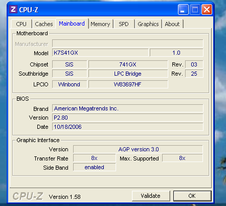

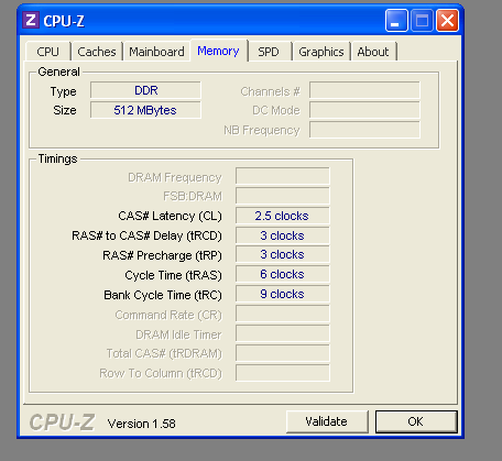

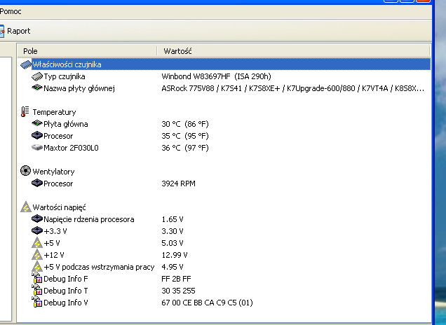

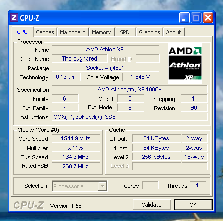

    Oto moje info na temat komputera
    SS:
    Podkęranie procesora AMD ATHLON 1,54ghz
    Zasilacz: Modecom Feel 400
    Karta g. ATI Radeon x1650 Pro 512mb
    Płyta główna AsRock K7S41GX
    Dałoby radę jakoś go pod ciągnąc?
    Coś jeszcze podać?[/img]

    Co to ma być za info?
    Płyty to w komputerze nie ma?

    Mi się na tym procku i tej płycie udało wycisnąć 1987MHz (FSB 172MHz), przy FSB173MHZ zaczynały się już problemy, ale to pewnie wina słabego zasilacza. Tak czy owak te prawie 500MHz więcej powinieneś wyciągnąć.

    Zbyt wielu możliwości na tej płycie nie ma z tego co pamiętam, ale zwiększaj stopniowo FSB, aż komputer przestanie pracować stabilnie, wtedy lekko zmniejsz i możesz uznać że osiągnąłeś maksimum (pamiętaj o dobrym chłodzeniu, choć ja pracowałem na BOXowym ;)).
    Żeby osiągnąć częstotliwość 1.8 GHz, FSB musisz ustawić na 156 MHz (156*11.5=1794).
    Może się także zdarzyć, że i tego procek nie wyciągnie, a nawet może się nie uruchomić komputer, wtedy reset biosu i wszystkie ustawienia na nowo ;]

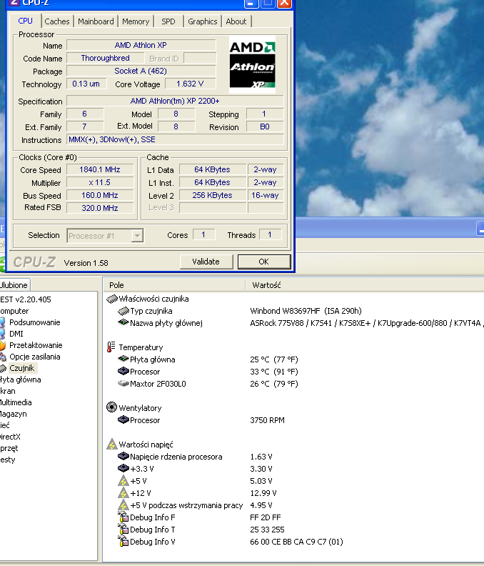

    Oto moje wyniki:
    Coś jeszcze można z tym zrobić?;)

    Nie wiem jak jest na tej płycie z dzielnikami AGP itd. ale spróbuj przeskoczyć 166MHz
  • #9 9658306
    Warlok18
    Jak zwiększyłem do 170 to było około 1.96ghz to sporo temperatura skoczyła. Procek był koło 45 dysk ponad 50 a płyta 40.
    Jak mam ustawione 1.84ghz to temp. płyty to ~30 dysku 35-40 procka 35-38.

    Zamontowałem wydajny wentylator i temperatura spadła ale płyty do 28;) a dysk ani stopnia mniej;)
    Zmieniając na początkowe taktowanie komputera 133mhz otrzymałem jedynie mniejszą temperaturę procka nie do 38 tylko do 36. Reszta bez zmian. I powiedzcie mi jak ten dysk wytrzymał 4 lata?;)

    A tak po za tym po załączeniu dodatkowego wentylatora otrzymałem takie wyniki:
    Płyta max 30
    Dysk 25-35
    Procek bez zmian 35-40
