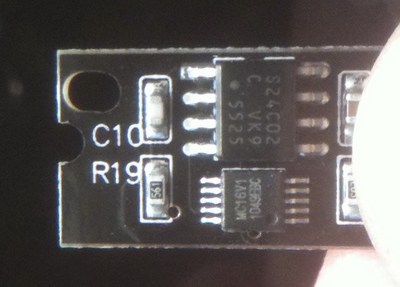

    Kilka dni temu skończył mi się jeden z kolorów w tonerach startowych (bez chipów). Jako, że drukarka zablokowała mi wydruk nawet na samym czarnym tonerze (nawet serwis telefonicznie powiedział, że tak mają te drukarki) stwierdziłem, że skoro oni mnie nie szanują, to ja też nie będę. Zamówiłem z pewnej niemieckiej firmy same CHIPy do każdego koloru. Chipy do kolorów CMY już zamontowałem i pokazują, że mam 100% (mimo nie dosypania proszku, bo jeszcze jest go trochę w pojemnikach). Zostawiłem sobie CHIP do czarnego, póki jeszcze drukuje, i chciałbym odczytać co w nim jest jeszcze przed zamontowaniem.
    Tak wygląda CHIP:
    Konica Minolta 3730DN - chip
    I teraz pytanie. O ile wiem, co to jest za układ S24C02 i pewnie nie powinno być problemów z odczytaniem jego zawartości, o tyle nie mam pojęcia co to jest MC16V1 (o ile dobrze odczytałem napis).
    Jeżeli jest ktoś zorientowany, albo podpowie, co to może być i w jakim celu jest na CHIPie oprócz pamięci eprom, ewentualnie udzielić jakichś wskazówek, będę wdzięczny.

    Widzę, że nikt się na razie tematem nie zainteresował, więc w wolnej chwili spróbowałem odczytać co w chipach się znajduje. Odczytałem nieużywanego CHIPa i wgrałem część zawartości do tego, na którym drukarka wskazywała brak tonera. po włączeniu pokazała 100%, ciekawe na jak długo. Zobaczymy i jeżeli coś ciekawego się wydarzy, pewnie tu napiszę.
    Aha, do odczytu i programowania wystarczy programator stąd:
    https://www.elektroda.pl/rtvforum/topic125314.html#7212565
    tylko trzeba odlutować od płytki nóżki SDA i SCL. Dla pewności odlutowałem jeszcze zasilanie.

    Serwis ci dobrze powiedział - te drukarki tak mają. Brak tonera lub koniec licznika na chipie - drukowanie stop. Radzę uzupełnić toner ponieważ brak tonera w zespole bębna pomimo "pełnego" chipa spowoduje zablokowanie chipa. Niektóre chipy zamienniki da się resetować jednak nie jest to do końca takie proste ze względu na pamięć ID chipa w urządzeniu. Należy mieć co najmniej kilka zestawów chipów do "wypchnięcia" z pamięci maszyny ID ostatnio używanych i zużytych chipów. Resetuję tego typu chipy więc polecam się.
