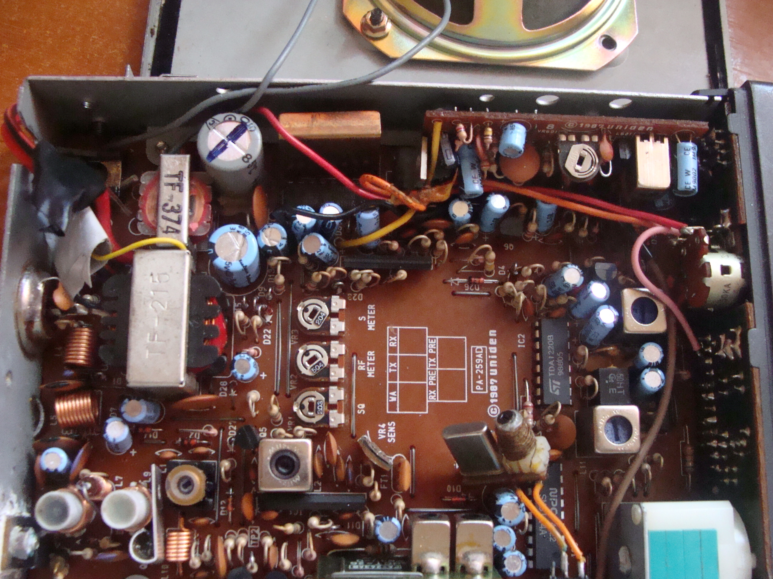

    Oryginalnie cewka była z tego co pamiętam przylutowana bezpośrednio do zacisków przełącznika, który był przykręcony do obudowy. A Ty przełącznik zdemontowałęś i przylutowałeś cewkę do płytki i zaczęły się problemy tak to wygląda ?
    I na pewno nie ma tam już żadnych przewodów ?
    Jeśli dasz radę, to zrób foto i pokaż te czary-mary
    To mi wygląda na typowy błąd lutowania cewki z przeciętymi ścieżkami.
    Trzeba wylutować jedną nogę kwarcu i bezpośrednio do niej w szereg przylutować cewkę, zabezpieczyć i ponownie zestroić

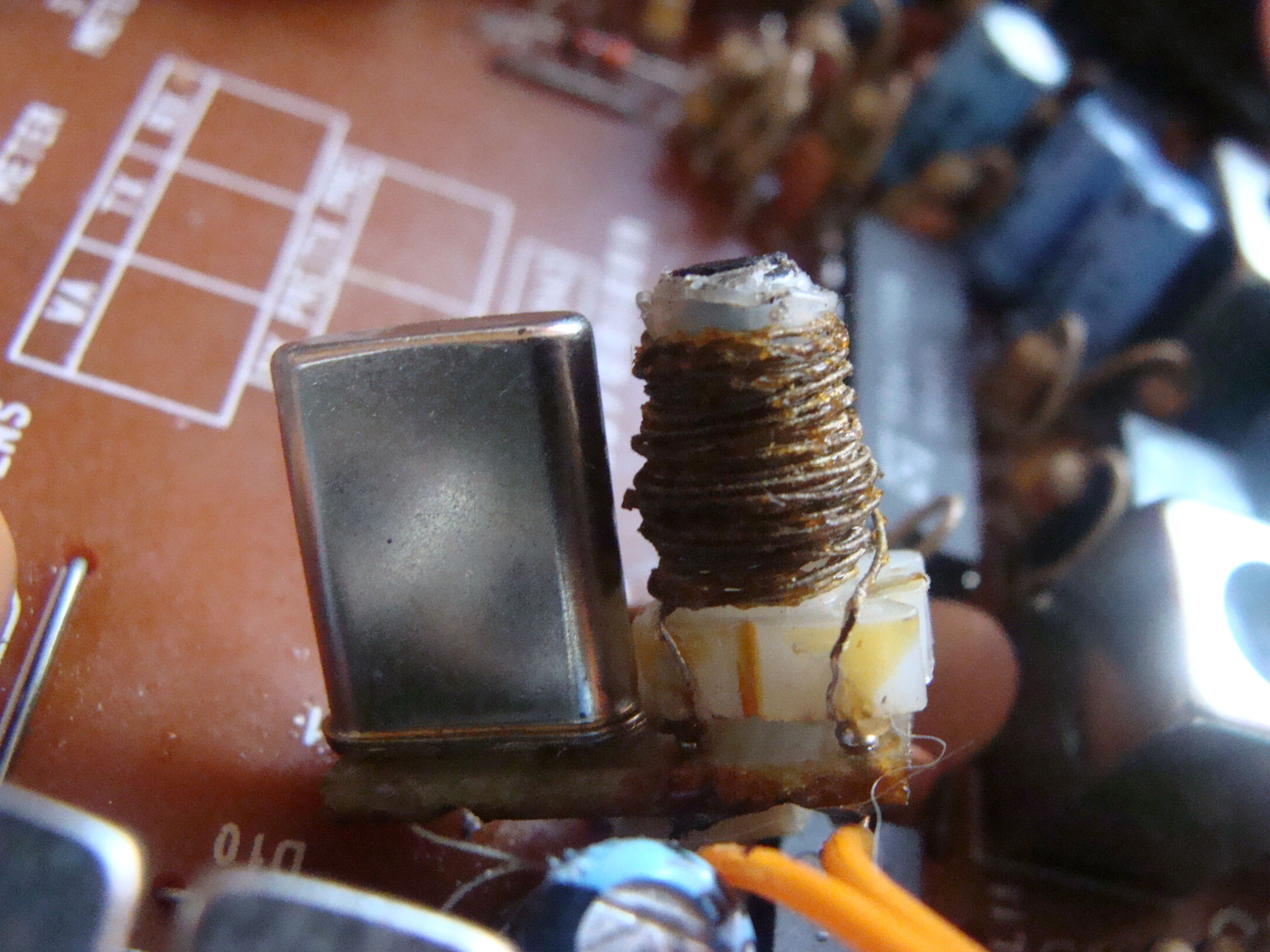

  • #14 9662751
    tymek95
    NIe..
    Myślałem, że to wina przełącznika i zamontowałem na krótko dopiero po usterce:-]
    Rozwinąlem cewke jeszcze raz i emalia jest cała skruszona... Nawine jeszcze raz nowym drutem i dam znać
    a tu fotki
    President Harry przy nadawaniu w zerach świeci się tylko dioda TX-radio głuche President Harry przy nadawaniu w zerach świeci się tylko dioda TX-radio głuche
    Edyta
    Dobra Panowie wielkie dzięki za pomoc- staruszek ruszył:-]
    Nawinąłem nową cewke i hula aż miło:-]
    Wszystko było ok, do czasu aż wetknąłem radio międzys iedzenia z metalową ramą...
    Zaiskrzyło i dupa.. nie nadaje na 0 ani 5 am/fm..;/
    Chyba synteza dupła

    Przepraszam, że się wtrącam (heh) ale kto Ci kazał przewijać cewkę, skoro "była OK" takie pytanie retoryczne właściwie to nie musisz na nie odpowiadać. Po sposobie montażu, jaki wykonałeś opadają mi ręcę już nie pytam nawet o to czy po tym:
    przeprowadziłeś ponowne strojenie radia
    Sugestia Michała może być słuszna, ale zauważcie Panowie, że żeśmy się ostro zagalopowali z tym, że LED gaśnie z winy syntezera. Przecież Harry wyświetla kanały z obrotowego przełącznika, który zasila segmenty wyświetlacza. Do sprawdzenia definitywnie owbwody zasilania a strojenie radia pozostawię bez komentarza, bo na chwilę obecną radio błaga o częstościomierz na kolanach :D

    To jest orginalny montaż jeszcze przed przeróbką:-]

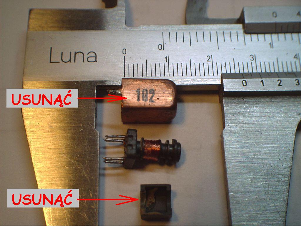

    Oryginalnie (tak jak było ze sklepu) o ile się nie mylę cewkę stanowią wnętrzności filtru 7x7
