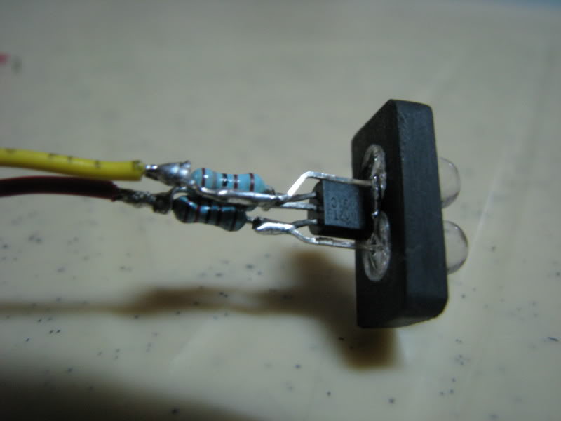

    Ogniwa litowo polimerowe (Li-pol) są używane w wielu zastosowaniach np. do zasilania modeli zdalnie sterowanych czy wszędzie tam, gdzie potrzebna jest mała masa ogniwa, oferują one przy tym wysokie prądy rozładowywania. Mają jednak wadę - są wrażliwe na uszkodzenie gdy zostaną za bardzo rozładowane. Normalne napięcie wynosi 3.7 V (4,2 V - wpełni naładowane), nie mogą one zostać rozładowane poniżej 2.7 V na cele. Wiele urządzeń (np. regulatory modelarskich silników 3f) posiadają automatyczne układy zapobiegające rozładowaniu - gdy używamy baterii jako źródła napięcia dla innych urządzeń warto zaopatrzyć się we wskaźnik ostrzegający nas o zbyt niskim napięciu.
    Autor przedstawia taki projekt - prosty i tani. Jest to wskaźnik dla ogniwa 3S (11,1V). Układ zawiera 3 rezystory (autor zaznacza że powinny to być rezystory 1%), dwie jasne diody led, oraz układ scalony tl431. Wszystkie te elementy są bardzo łatwo dostępne. Gdy chcemy zastosować ten układ dla ogniwa 7,4 V powinniśmy zmienić rezystor R3 na 3,3kΩ.

    hardtmuth
    Gdyby jeszcze pobieralo to cos pradu rzedu 100-500 uA, a tak, tylko niepotrzebnie baterie rozladowuje.
  • #3 9662127
    Krawacik3
    No może i masz rację, ale w/w układ nie jest zamocowany na stałe, tylko sprawdza się nim przez 2-3s.

    enterx25
    do sprawdzenia można użyć miernika
    ten układ powinien być zamontowany na stałe
    może zwiększenie opornika R1 i dodanie tranzystora do włączania diod by zaoszczędziło trochę prądu

    Kakalia
    Według mnie Panowie nie ma się do czego czepiać, ten wskaźnik działa w momencie niskiego napięcia ogniwa, w trybie gdy napięcie jest właściwe diody są wygaszone. Ja bym poszedł dalej i zamiast sprawdzać czy jest dioda się świeci rozbudował okład który odetnie zespół celli w przypadku zbyt niskiego napięcia, wtedy mamy pewność ze nie uszkodzony ogniw i nikt nie przeoczy święconej diody czy też nie.

    olinek2
    Widać, nie rozumiesz istoty działania tego układu, on jak napięcie jest właściwe ściąga do masy rezystor 2,2k co już stanowi spore obciążenie, sam układ TL431 do prawidłowej pracy wymaga ponad 1mA prądu. Zastosowanie tego układu wydaje się być tylko ograniczone do testowania pakietu chwilowo, nie cały czas.
    Lepiej zatrudnić jakiegoś uC małego z minimalnym poborem prądu i wybudzać go na chwilę co np. sekundę.

    maciex1993
    Na stronie źródłowej można zobaczyć, że układ został zamontowany w replice ASG i moim zdaniem pobór prądu rzędu kilku miliamperów nie ma większego znaczenia zważywszy na to że silniki w takich replikach mogą pobierać kilka amper i tak czy siak bateria jest ładowana po każdym użyciu.

    toffik353
    Ciekawy układ i bardzo prosty. Można by go zastosować do motoru, aby sprawdzał rozładowanie akumulatora.

    maciex1993
    Snikers9077 napisał:
    A nie lepiej kupić coś co jest normalnie dostępne chyba że ten projekt który jest tutaj pokazany jest dużo dużo tańszy Wskaźnik niskiego napięcia Li-pol
    Koszty tego mini wskaźnika mogą się zamknąć w przedziale cenowym 1.5~2zł tak więc różnica jest dość znaczna.

    kretowicz14
    Tak jak przykładowo macie w helikach klasy 450 macie li-po 2,2 Ah 3s (11,1V)
    Czas lotu 3D wynosi około 6 min to niech to skróci o te 10 s max, a li-po warte 100zł i w górę jest całe.
    W kasach 600 ESP macie 5Ah 6s (22,2V)
    8 min lotu max
    skrócony czas lotu to nawet 5 s nie jest.
    Li-po warty nawet 300-500 zł
    Sorki za taką uwagę, ale jeżeli ktoś nie ma styczności z modelarstwem niech nie mówi że to prądożerne :)
