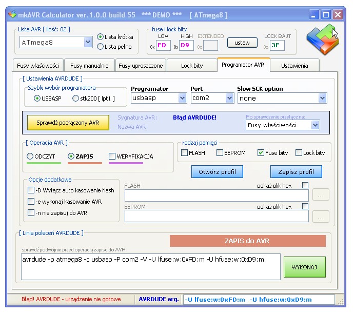

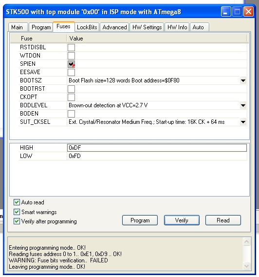

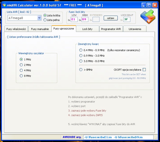

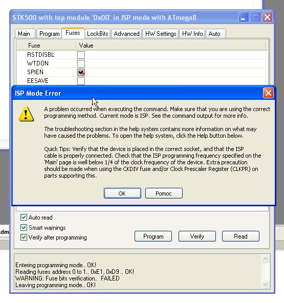

Programator łączy się z komputerem, da się wrzucić na płytkę projektu (z Atmegą właśnie na pokładzie) plik hex, ale wszystko się odbywa w standardowym ustawieniu wewnętrznego taktowania 1MHz. Nie można ustawić ani zewnętrznego kwarcu 8MHz, ani wewnętrznego oscylatora na 8MHz, a tyle wymaga projekt. Generalnie każde ustawienie oscylatora poza wewnętrznym na 1MHz daje błąd weryfikacji (ustawienie fuse-bitów).
Programator w sumie nowy, złożony przez AVT, tam kupiony. Można go jakoś kompleksowo przetestować ? Jutro jestem w W-wie, jeśli jest uszkodzony, mógłbym go ew. wymienić albo oddać.
