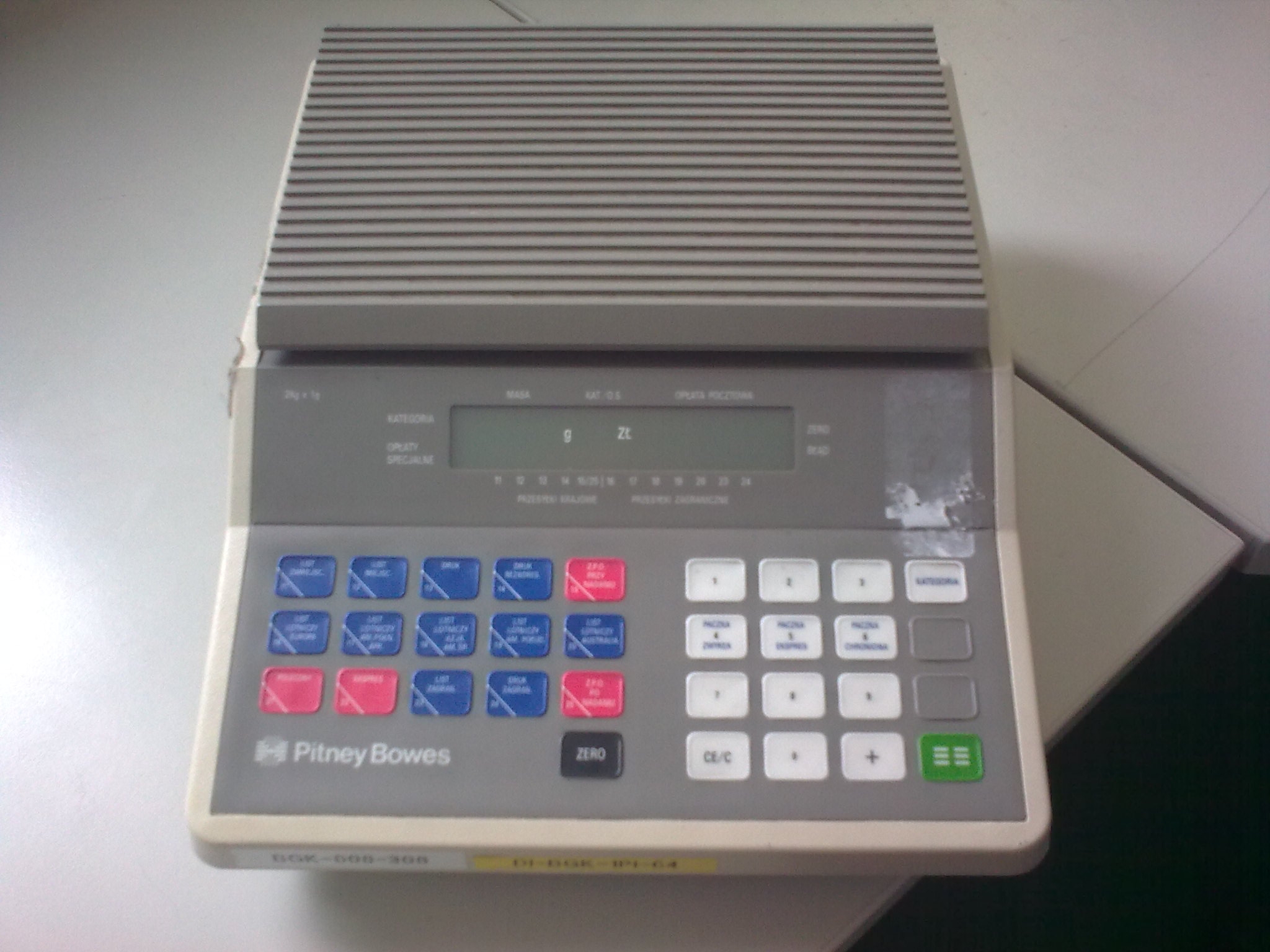

    Witam! Mam problem z wagą Pitney Bowes A602 - mianowicie przestała ważyc. na yświetlaczu pokazują się rózne cyfry po nacisnięciu jakiegoś klawisza ale nie waży. Może jakaś podpowiedź?

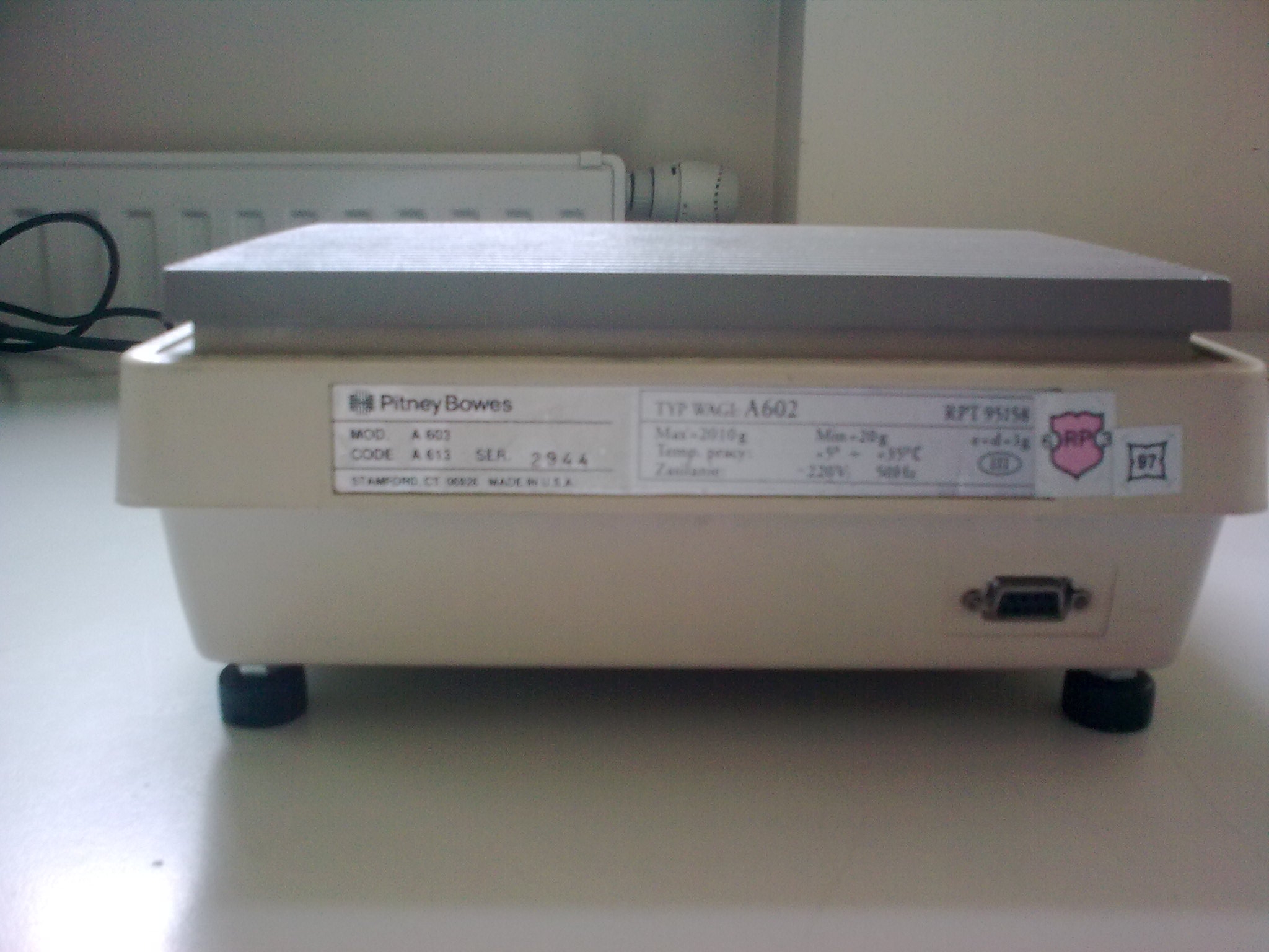

    zrobiłem 2 zdjęcia ww wagi
    Waga A602 przestała ważyć Waga A602 przestała ważyć
  • #4 9674306
    grzesdc
    próbowałem jakąś szczątkową dokumentację znaleźć ale lipa. To już dość trochę zabytek, sądząc po naklejkach 1 legalizacji. Jaki ta waga ma ustrój? Tensometr czy magneto-elektryczny?

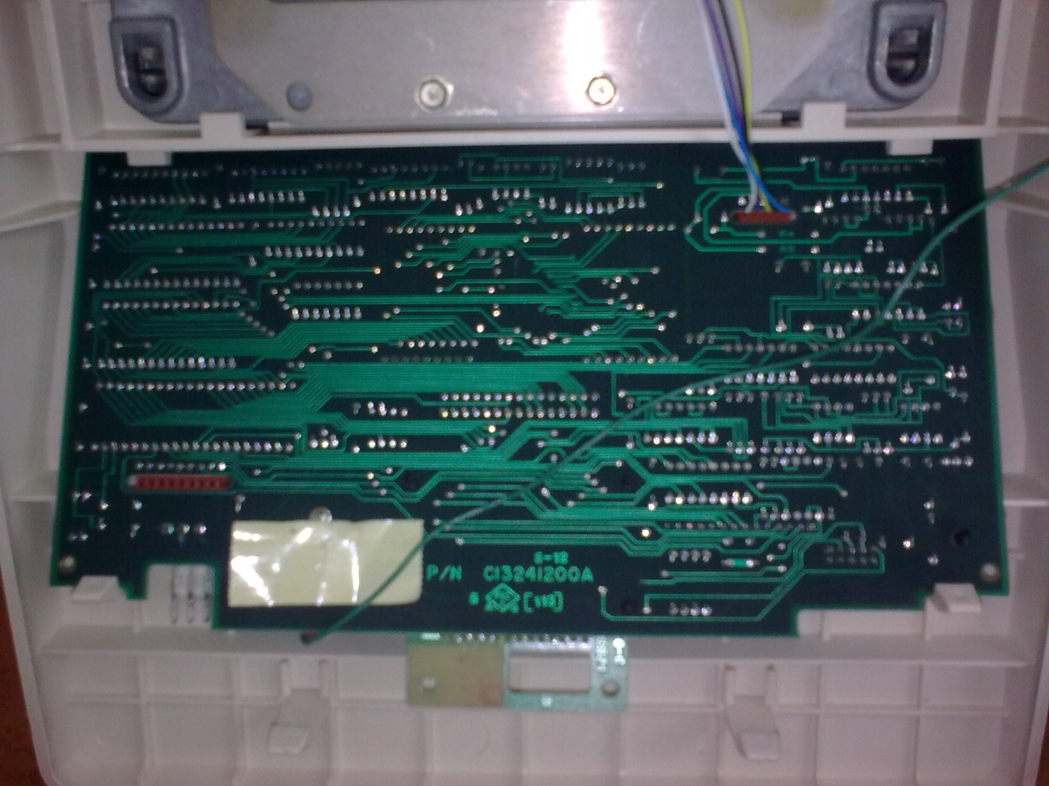

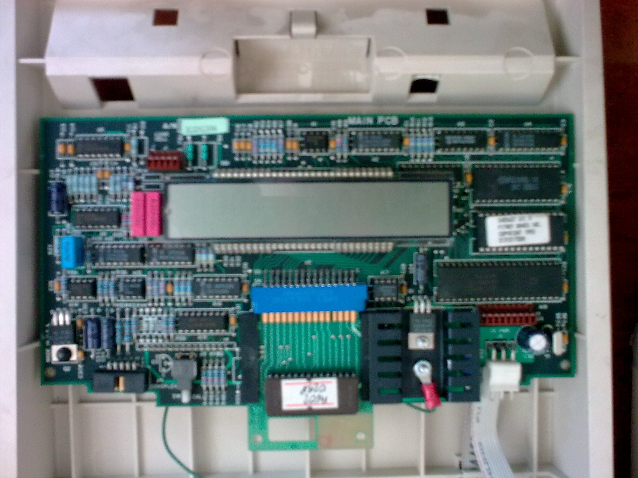

    Poszukaj na płycie scalaka który jest przetwornikiem A/C i go podmień na początek. Zdjęcia są niewyraźne wiec cieżko wyrokować który to. Ew. zanieś do jakiegoś warsztatu wagarskiego celem wyceny naprawy jak nie masz doświadczenia.
  • #8 9689500
    A.H.
    Postaram się jutro zrobić lepszej jakości zdjęcie płytki. Dzięki za radę na razie...

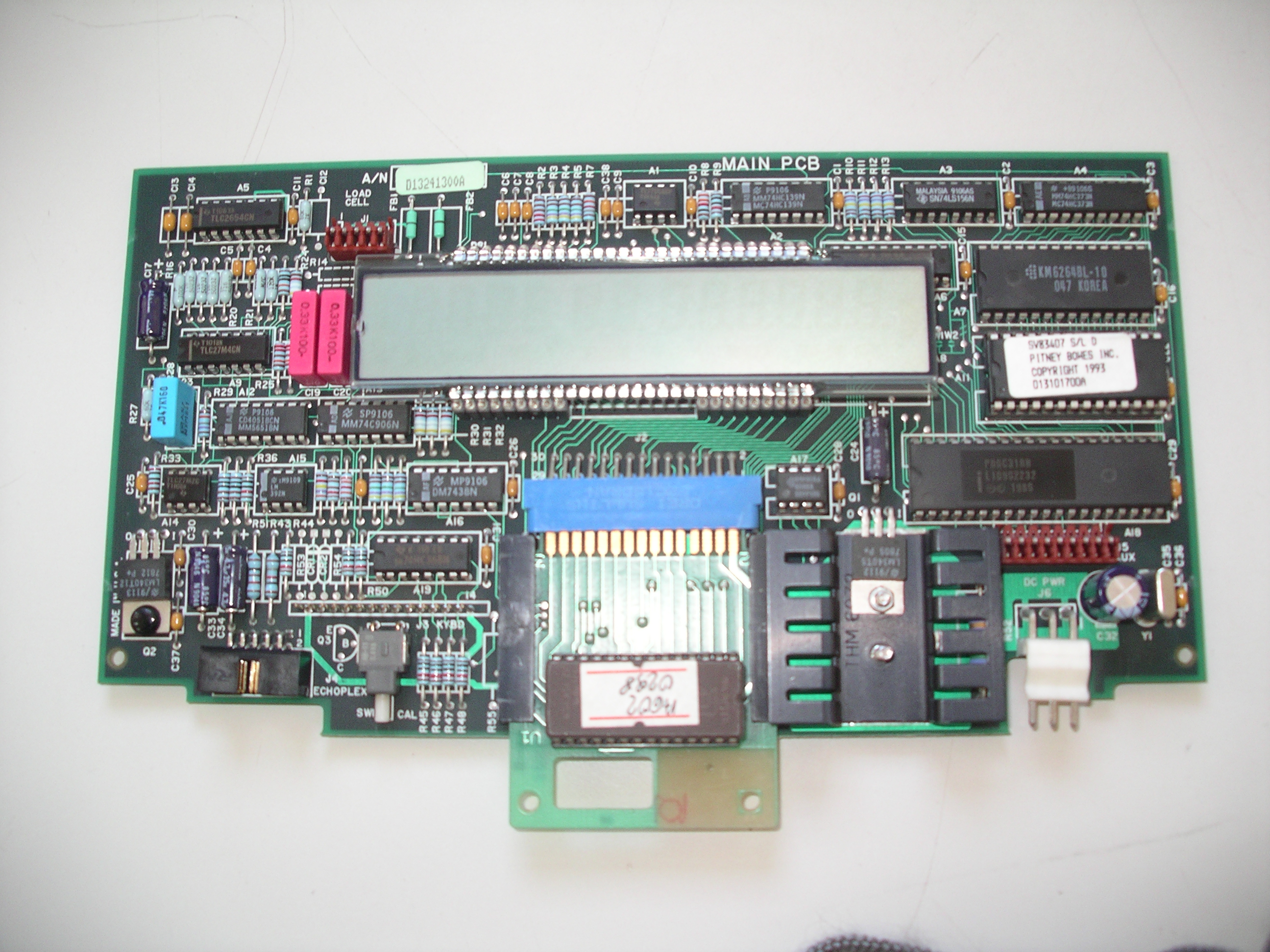

    A.H.
    Zrobiłem trochę lepsze zdjęcie płytki:
