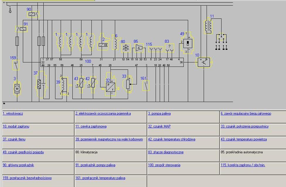

    Witam jak w temacie ściera zapala ładnie trzyma wolne obroty nie faluje ale przy dodaniu gazu przygasa paliwo tylko benz. proszę o pomoc z góry dziękuję ;)

    OK dzięki za info, ogólnie to zrobiłem duży przegląd auta uszczelniłem silnik wymieniłem płyny filtry itp. czy mogło mieć to wpływ na awarię? wcześniej silnik cykał jak świerszcz a teraz lipa :( a jaki opór powinien mieć czujnik przepustnicy i ten regulator biegu jałowego?

    Eeee ten mój manometr jakiś nieprawdziwy same głupoty pokazuje jutro pożyczę to zmierzę dokładnie a gdzie najlepiej go wpiąć w jakie miejsce na szynie? na powrocie zaraz przy szynie czy gdzieś dalej? i jeszcze jedno ten zawór biegu jałowego ma być bardzo szczelny gdy jest zamknięty bo mój przepuszcza trochę powietrza gdy dmucham...

    OK to sprawdzę tymczasem podmieniłem ten zawór od obrotów od kumpla scorpia i na jego zaworze jest bardzo dobrze silnik wkręca się na obroty i normalnie jedzie więc prawdopodobnie ten zawór się zważył...będę musiał nowy nabyć...a co jeśli ciśnienie okaże się nieprawidłowe? trzeba zmienić tą pompkę co w baku siedzi?

    The Vicek89
