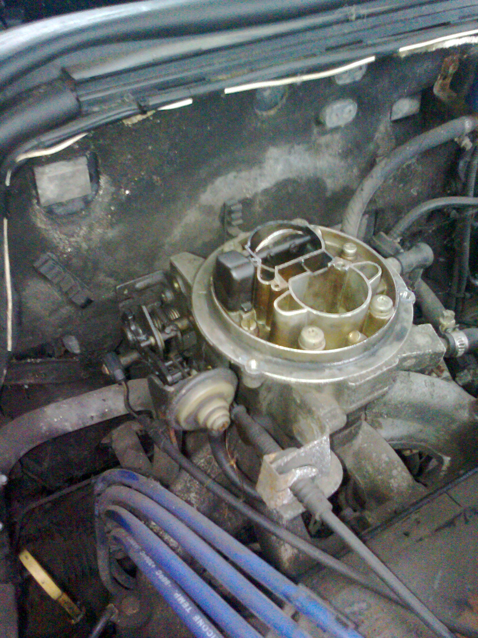

    Witam. Posiadam samochód marki Fort Escort rocznik1994. Samochód ma instalacje gazową. Problem polega na tym iż gdy odpalam pojazd na benzynie dusi się i zacina. Gdy przełączę samochód na gaz silnik działa poprawnie. Jaka może być przyczyna złego działania pojazdu na benzynie?

    Niestety nie wiem czego mu brakuje. Dzisiaj wymieniłem pompę paliwa i filtr powietrza. Nic nie pomogło.Zbyt szybko dodam gazu i zgaśnie:cry:
    Nie wiem czy to coś pomoże ale gdy dodałem gazu przy gaźniku to działa bez zarzutów. :cry:

    marcing27
    A powiedz kolego czy to jest gaźnik czy jednopunkt,dlaczego pytam?Jak miałem sierre w gaźniku to miałem podobny problem który powstał tym że długi czas nie jeździłem na paliwie ani nie odpalałem,po jakimś czasie chyba na zimę chciałem zrobić żeby odpalał na zimę z benzyny zaciągnął brudy syfy z zbiornika i musiałem cały układ od zbiornika przez filtr ,gaźnik do trysku wyczyścić i było wszystko ok.A mechanicy też mnie wprowadzali w błąd że to świece,przewody,silnik krokowy itp.Prawdopodobnie masz ten sam problem.
  • #10 9667248
    krypa1910
    Witaj. To jest gaźnik być może masz racje. Ja ten samochód kupiłem już z tą awarią i ciężko mi jest powiedzieć czy poprzedni właściciel jezdził tylko na gazie

  • #17 9670705
    robokop
    Mistrzuniu, to nie jest żaden gaźnik, tylko wtrysk jednopunktowy, który rządzi się swoimi prawami. Pierwsze do sprawdzenia ciśnienie paliwa, potem sprawność samego wtryskiwacza i układu sterowania ( MAP itd).

    ancus
    Kolego robokop to nie jest wtrysk jednopunktowy tylko gaźnik Webera, sam mam na wtrysku jednopunktowym i nieco inaczej to wygląda. Gdyby to był jednopunkt to wina by była czujnika położenia przepustnicy ponieważ sam to przerabiałem lub ewentualnie jak koledzy podpowiadali wtryskiwacza który niedomaga już. Niestety z gaźnikiem do czynienia nie miałem...
  • #24 9671191
    robokop
    Faktycznie, dopiero teraz się przyjrzałem - wydawało mi się że w tym aucie z tego rocznika gaźnika być nie ma prawa. Zatkany mułem - do gruntownej rozbiórki i wyczyszczenia.
  • #25 9671249
    balonika3
    Zatkany, albo źle złożony. Również w escorcie i również w 1,3 (ale gaźnik był inny) spotkałem się ze złym zmontowaniem po czyszczeniu. Konkretnie była to kuleczka i sprężynka - rodzaj zaworka. Zostały włożone do kanalika w odwrotnej kolejności i efekt był podobny. Nie wiemy, czy usterka pojawiła się po grzebaniu, czy samoistnie. Druga sprawa, to regulacja składu mieszanki - też ma wpływ. No i w końcu szczelność przewodów podciśnieniowych - jeden od przyspieszacza zapłonu, drugi od serwa. Zatem zadanie domowe zadane. Powodzenia.
  • #26 9674087
    krypa1910
    Koledzy dzisiaj odkręciłem gaźnik wymieniłem uszczelkę pod nim. Działa lepiej bo już nie gaśnie tylko zacina. Teraz nie wiem czy jest to efekt wymiany tej uszczelki czy tego że rozgrzałem silnik na maxa :D
