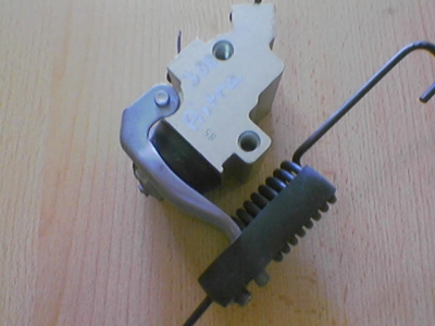

    Jest to astra z ABS. Mam problem z hamulcem tzn. nie hamuje hamulec nożny na tylne prawe koło (ręczny hamuje dobrze na obydwa) sprawdzałem cylinderek nie zapieczony szczęki ok.Próbowałem odpowietrzyć ale bardzo mało płynu wychodzi po naciśnięciu hamulca, tak jakby pompa nie podawała płynu na to koło. Kontrolka od ABS gaśnie po uruchomieniu silnika. Proszę o pomoc w rozwiązaniu tego problemu.

  • #6 9671213
    staszek47
    dzięki za odpowiedzi, wężyki i rurki w porządku ale znalazłem mechanika pracującego na salonie opla powiedział mi że to regulator siły hamowania zamontowany na rurce kolo wahacza tylnego, jak zrobię to napiszę czy to pomogło cześć

  • #12 9714173
    staszek47
    wymieniłem te regulatory siły hamowania i pomogło dziękuję za zainteresowanie się moim problemem pozdrawiam
