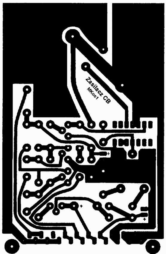

    Przedstawiam skany artykułu z pisemka CB-News 08/1991 "Wiedza kontra szpan 20A - wystarczy !".
    Jest to projekt zasilacza 13.5V / 20A głównie z przeznaczeniem do "większych" radyjek CB i innego podobnego sprzętu.
    Na podstawie "HF PRAXIS" prezentujemy 20-amperowy zasilacz skonstuowany specjalnie z myślą o transiverach CB. Jego projektantem jest kol. Ernst Strack (DJ2RA). Wyszedł on z założenia, że w zdecydowanej większości dotychczas stosowanych zasolaczy nie zdaje egzaminu zabezpieczenie przed krótkotrwałymi, ale groźnymi prądami zwarcia w momencie włączania radia. Zaprojektował więc specjalny układ zabezpieczający, ale reagujący dopiero po upływie dwóch sekund - co nie zaszkodzi naszemu transiverowi i nie wyłaczy tez przedwcześnie radia.
    Ewentualne ponowne włączenie zasilacza możliwe jest za pomocą przycisku "RESET", włączonego miedzy punkty C i D na schemacie.
    Przypminamy też, że układ ten nie może być bez zgody jego pomysłodawcy zastosowany do wykorzystania w celach zarobkowych.
    Skan może nie wyszedł rewelacyjnie ale ... już nie chciało mi się go "dopieszczać".
    Płytka drukowana posiada wymiary: 100 x 107 mm (sam obszar druku 74 x 113).
    Prezentowany zasilacz po zmianie (dołożeniu) tranzystorów mocy i korekcie rezystora pomiarowego mozna zaadoptować do pracy z jeszcze wiekszymi prądami. Jednakże tranzystory mocy koniecznie należy zaopatrzyć w stosunkowo spory radiator,, gdyż przy większym obciążeniu wydzieli się na nim stosunkowo duża moc.
    Trochę kłopot moze być ze znalezieniem transformatora, gdyż powiniem posiadać moc ok 400 VA ale .... to już problem ew. wykonawcy.
    Sam obecnie robię sobie podobny zasilacz ale jako trafo użyłem transformatora bezpieczeństwa 230/24 V 630 VA
    Pozdrawiam i Życzę sukcesów !
    Marek

    Witam! Jeżeli miałbym tym zasilać bardzo drogie radio, to miałbym obawy, wiadomo, że pobór prądu wymusza źródło sygnału, a nie zasilacz, wiec za bardzo nie ma powodów do zmartwień, ale wydaje mi się, że przy zasilaniu takich drogich urządzeń, ważniejsze jest zabezpieczenie przed przepięciem w razie przebicia złączy kolektor, emiter. Też robiłem taki zasilacz, do zasilanie stu watowej radiostacji, gdzie pobór prądu, faktycznie wynosił 20A, radia CB, nawet te 10W nie pobierają więcej niż 10A. Też robiłem na czterech, KD ale z minusem na kolektorze, co ma dużą zaletę, co do odprowadzenia ciepła, tranzystory przykręciłem bezpośrednio do obudowy, bez miki, trafa też użyłem 600W, obciążyłem do 35A i napięcie stało jak drut, na więcej brakło żarówek, ale zastosowałem proste zabezpieczenie przepięciowe, w razie pojawienia się 15V, automatycznie urządzenie było odcinane od źródła napięcia, dopiero po wyłączeniu zasilacza i spadku napięcia na elektrolitach, przekaźnik z powrotem włączał dopływ. Cały zasilacz jest na jednej płytce, razem z elektrolitami, gdzieś tu leży na elektrodzie, jak byś chciał, to mogę poszukać i dokleić linka, zrobiłem talie dwa, a jeden już działa ponad 6 lat, jak na razie bez awaryjnie.

    Faktycznie masz rację ale przytoczyłem ten schemat z powodu "zapotrzebowania" na podobny zasilacz.
    Trzeba będzie coś wymyśleć odnośnie jakiegoś zabezpieczenia przepięciowego bo najprostsze w postaci diody zenera na wyjściu raczej przy tych wartościach prądów nie miałoby większego sensu.

    Witam! Co do takiego zabezpieczenia przepięciowego, to wykorzystaj z fabrycznego zasilacza z radiotelefonów z Rad mora, tak jak ja zrobiłem, ale zamiast tego tyrystora, który robi zwarcie, przy przepięciu, wstaw przekaźnik R15, który będzie Ci rozłączał urządzenie od napięcia.

    po co takie monstra polecam L200 maleńka płytka dostawić dwa tranzystoryt do zwiększenia wydajności prądowej wszystkie zabezpieczenia w strukturze L200
    mocno niedoceniany układ scalony
    zasilam transceiwer ok 10Lat i jak zawsze prawidłowo reagował na moje błędy
