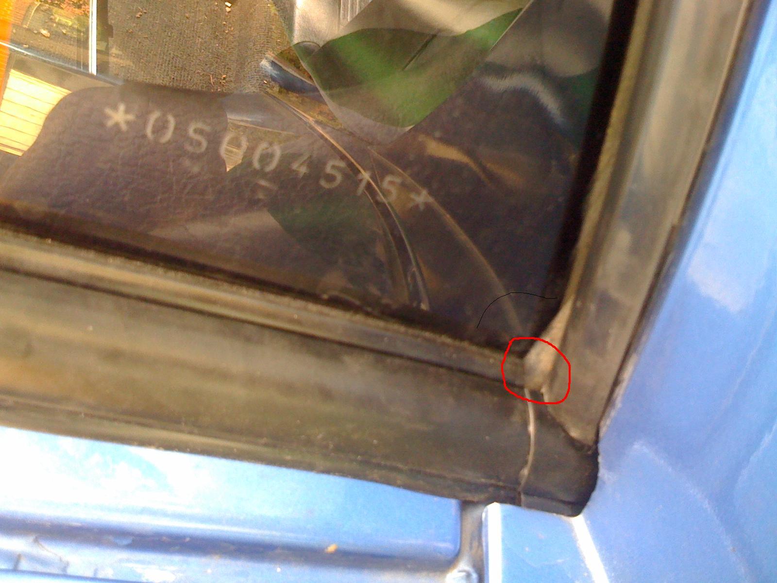

    Mam taki problem..
    W mojej hondzie zobaczyłem że mam mokro pod dywanikiem za siedzeniem i postanowiłem go rozwiązać.. nie będę pisał że po wymontowaniu wszystkiego z samochodu, każdego plastiku byłem lekko zawiedziony jeżeli chodzi o rdzę bo musiało już tak kapać trochę czasu... myślałem że to wina uszczelki tylnej szyby więc kupiłem nową.. kupiłem także nową z salonu do przedniej szyby (ceny okropne)! więc założyłem nową uszczelkę tylnej szyby i dalej jest ten problem.. czy to może być wina że po prostu uszczelka dolna w miejscu gdzie się łączy z uszczelką na około tylnej szyby ma małą szczelinę
    Honda DEL SOL woda pod schowkami zdjęcia, czy to tylnia uszczekla?
    (a uszczelki są nowe) ? może ktoś wystawić fotki swojej solki w tym miejscu? jeżeli nie masz tego problemu a masz tak samo to ja już nie mam pomysłu gdzie co i jak...
    a woda zbiera się w tym miejscu...
    pozdrawiam i proszę o solucję bo już nie mam po prostu siły sam z tym walczyć..

    Już próbowałem z wodą i dalej nie mam pojęcia którędy leci... nie widać po prostu woda tam się zbiera i byłem na kanale bo brałem opcję dziury w podłodze ale o dziwo nie ma bo leje się tylko jak pada deszcz...tylko jak tak dalej pójdzie to będę miał dziurę od środka przez te przecieki... :( a nie widać bo tam za mało miejsca.. żeby to zaobserwować musiał bym wykręcić tylną szybę wraz z mechanizmem ale wtedy opcja z tą wodą odpada bo będzie się lało mocno przez miejsce na szybę.. więc może dzisiaj to zrobię i poszukam po prostu śladu rdzy po wodzie... to jest na prawdę dziwne...

    witam i problem rozwiązany.trzeba było odkręcić tylną szybę i przeczyścić kanały spływowe które się tam znajdują tylko polecam założyć nową uszczelkę przy zakładaniu szyby pozdrawiam
