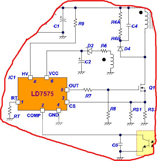

    Monitor jak w temacie.
    Spalone rezystory SMD w zasilaczu.
    Dwa w szeregu R832 i R838 między3 pinem LD7575 a E tranzystora Q801.
    Pierwsza cyfra 4.
    Z góry dziękuje za podanie wartości.

    Wojtekx
    podaje nr AA1122070737AB10404315.
    W aplikacjach tego scalak połączenie n3 z E jest bezpośrednie.
    Układ na płycie jest inny. n.3 scalaka podłączona jest jeszcze oprócz niezidentyfikowanych R smd do C808/470p/i R805 .

    Zasilacz naprawiony.
    Rezystory mają wartość 470om
