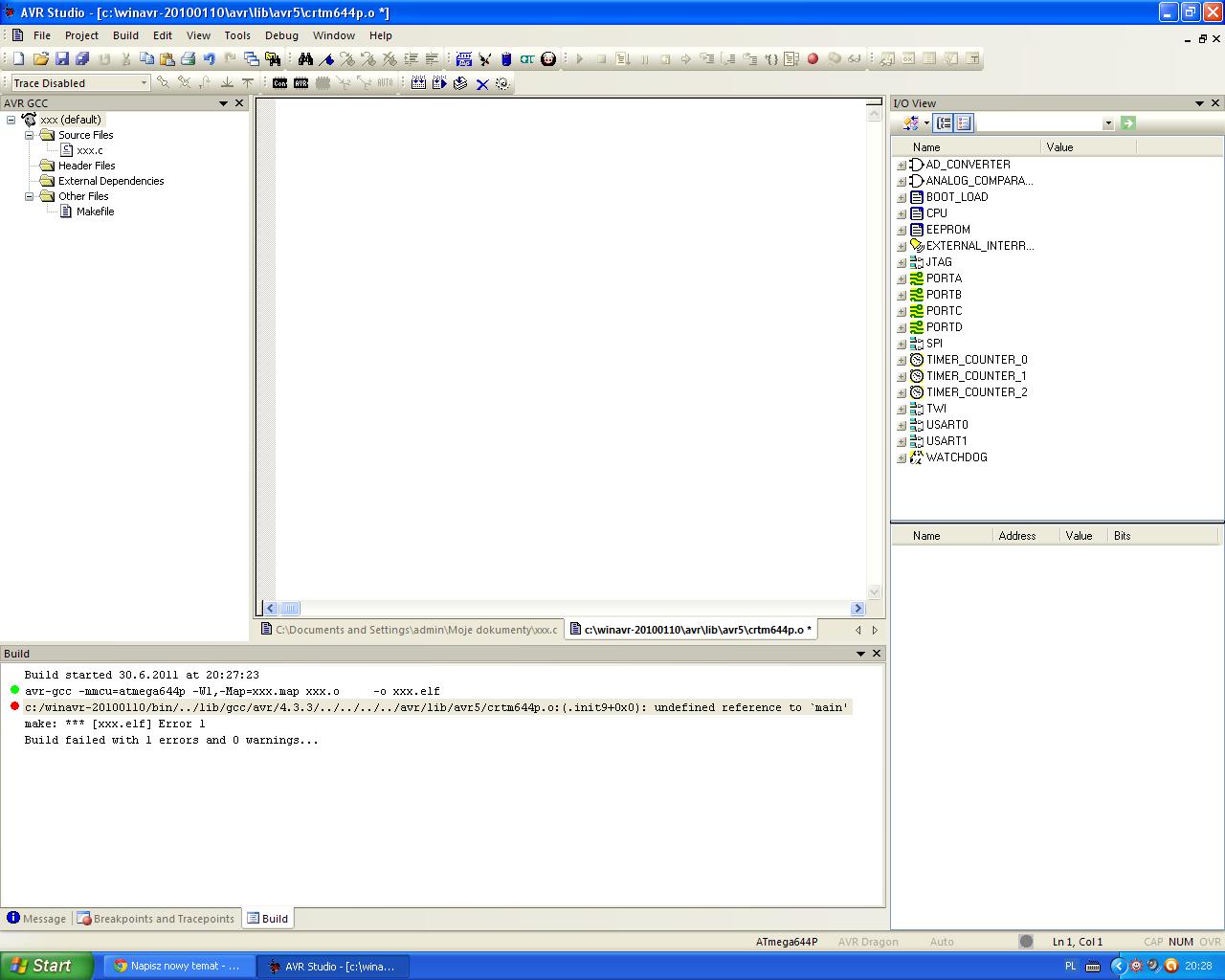

[Atmega644] [c] błąd przy kompilacji

    W tłumaczeniu : "brak procedury głównej" (main())
    Mogę się mylić, ale obawiam się, że te źródła po rozpakowaniu, co usiłujesz kompilować są na PC (wymagane mingw na windows lub linux) jako środowisko do budowania docelowych binarek, a nie na AVR.
    Poza tym, czy rzeczywiście dysponujesz układem kodera NTSC i TV obsługującym ten standard ?

    Moja podpowiedź - AVR Studio zadziała w podkatalogach podkatalogu demos, gdzie są pliki projektu aws. W katalogu głównym jest Makefile do budowy środowiska developerskiego.
