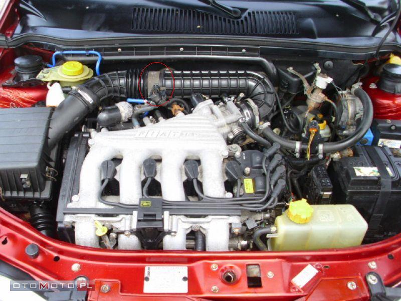

    Mam problem z Fiatem Sieną 1.6 16V mianowicie po nagłym przygazowaniu silnik szarpie,mocno strzela w filtr powietrza i tak jakby nie chodził na wszystkie tłoki,silnik po odpaleniu chodzi równo,jak powoli wkręcam go na obroty to dopiero przy 4tyś zaczyna strzelać i szarpać,natomiast przy nagłym wciśnięciu pedału gazu dojdzie tylko do 2 tyś i strzela,wymieniłem już świece,przewody WN,cewke zapłonową,czujnik położenia wału i wałka rozrządu,sonde lambda,sprawdziłem dokładnie rozrząd i nic,czyżby sterownik silnika czy co???prosze o pomoc i z góry dzięki

    Opisz jak wyglądają świece lub rzuć ich zdjęcie, bo ze świecy dużo można wywnioskować o mieszance. Poza tym jak nie ma przepłwomierza to co zaznaczyłem Ci na zdjęciu?? :)

    sprawdzałem i nemam w tej rurze dolotowej tego czujnika co na zdjęciu,natomiast świece są czarne,zakopcone,czyzby wtryski???ale dlaczego strzela przy nagłym przygazowaniu???

    Sorry moja niewiedza odnośnie modelu z tą przepływką :( postaram się uzupełnić braki na przyszłość :)
