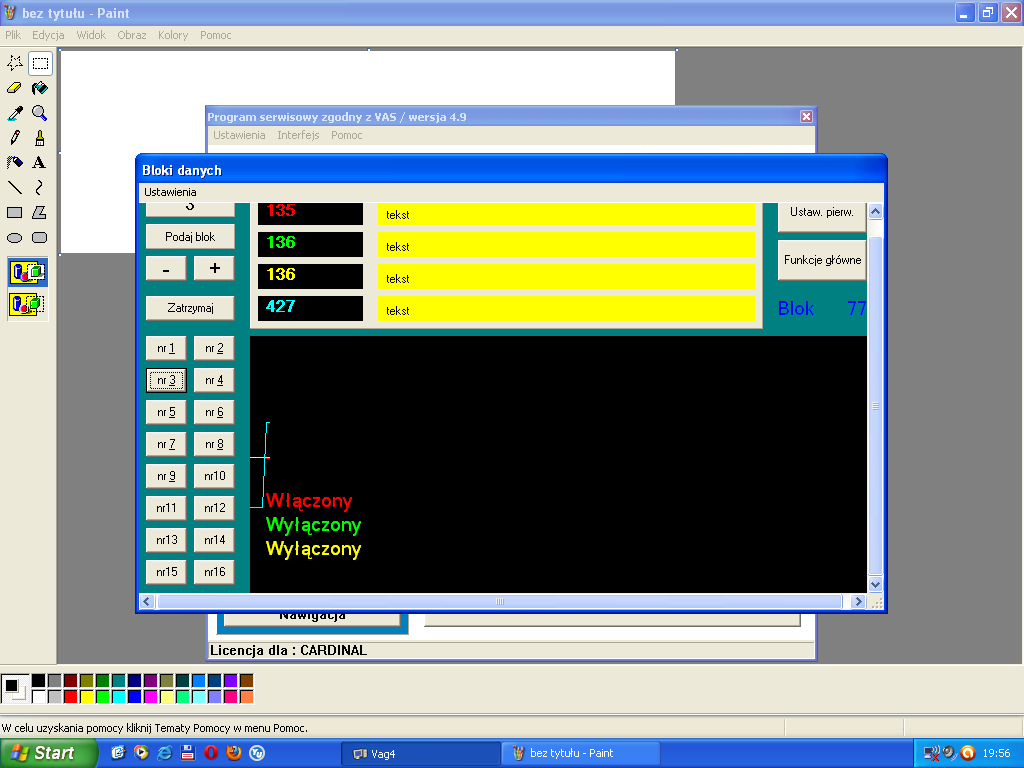

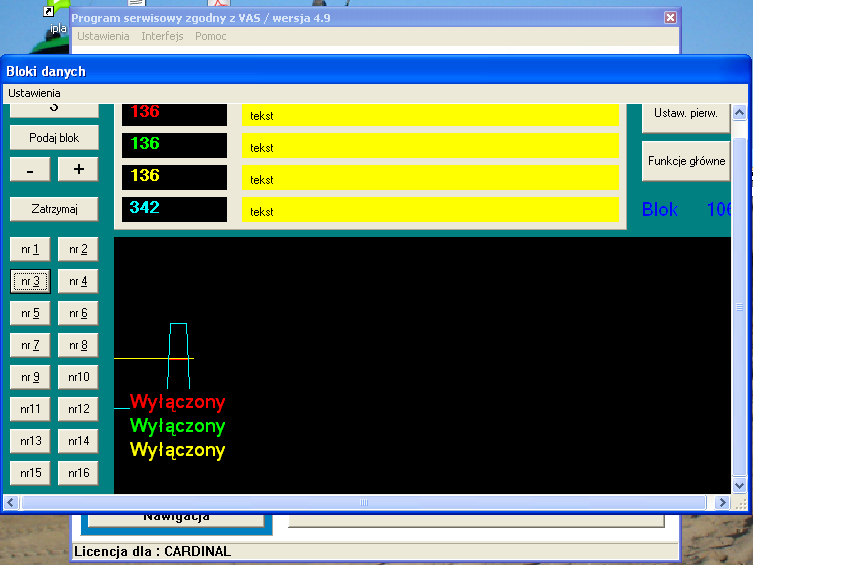

    oloow
    Zauważyłem jeszcze jedną rzecz , po włączeniu wycieraczek czasowych zmienia się wartość w trzecim bloku w pierwszej i czwartej pozycji.
    przed włączeniem

    po włączeniu
    VW Polo 9N Brak wycieraczek czasowych
    #15 9686449
    endriu233
    Nie jestem pewny, że w twoim modelu jest tak samo ale w Polo z 2006 jest tak, że musisz miec sprawny wyłacznik krańcowy pokrywy silnika bo w przeciwnym razie wycieraczki czasowe nie działają.

    oloow
    Miałeś rację kolego. Pół samochodu rozebrałem, ale niestety człowiek uczy się na błędach. WIELKIE DZIĘKI !
