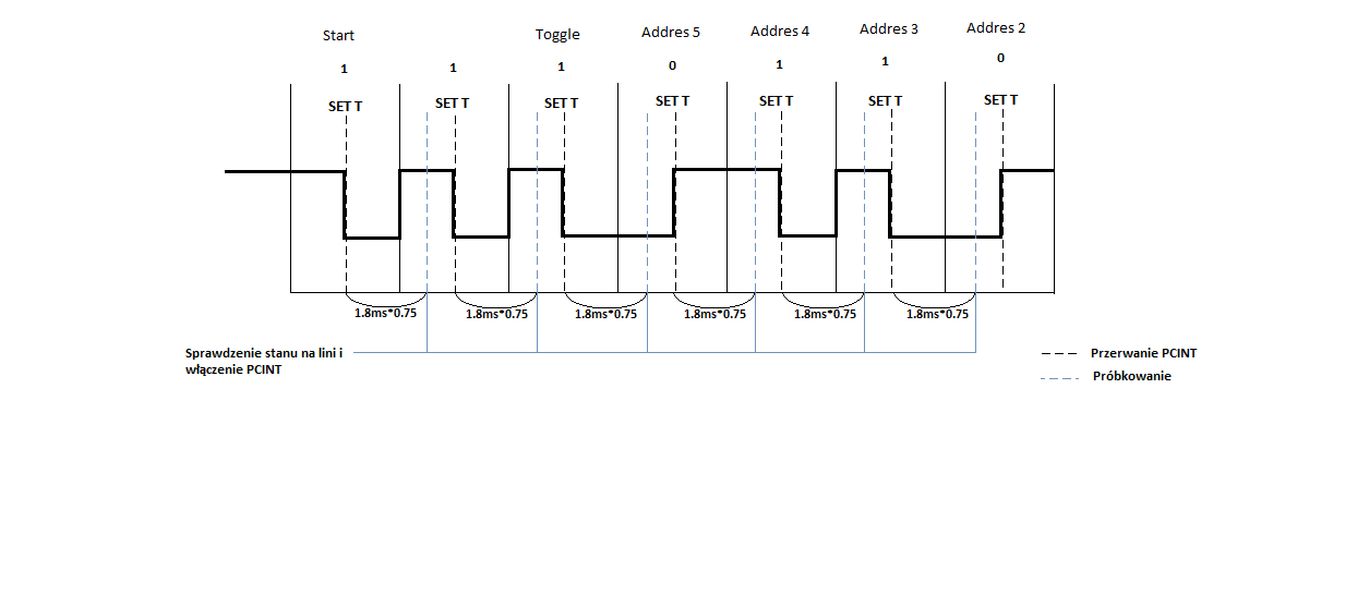

    <Edit>
    Skróciłem procedurę przerwania do maksymalnego minimum ;p
    Napisałem wszystko od początku i zanim sprawdzę czy działa, proszę by ktoś, kto się zna na rzeczy (jam jest początkujący ;p) sprawdził czy to jest poprawne:
    Kod: text
    Zaloguj się, aby zobaczyć kod
    Tu skleciłem w paincie szkic obrazujący idee jaką się kierowałem przy pisaniu:
    ATTiny13A[ASM] RC5 - Dekodowanie
    Proszę byście wytknęli mi ewentualne błędy i sprowadzili na dobrą drogę w przypadku problemów ;D
    Z góry dziękuję ;D
  • #6 9676570
    RMB13
    Dobra, problem rozwiązany :D Działa :p
    Między linijki 'Ldi R16,32' I 'Out GIMSK,R16' Trzeba podopisywać 'Out GIFR,R16'
    Problem z powyższym kodem polegał na tym że Komendę otrzymuje w stanie zanegowanym,
    i aby układ reagował na określony klawisz to trzeba porównać R27 z (63-Kod klawisza).
    Rozwiązane. Zamykam Temat. Dziękuje panowie za pomoc :D
