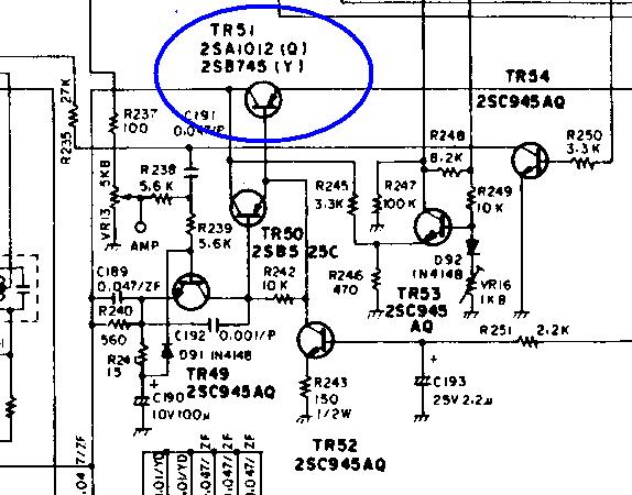

    Witam!
    Wpadł mi w ręce Superstar 3900, lecz niestety uszkodzony. Objawy są takie że nie reaguje na wciśnięcie nośnej, jedynie słychać delikatne pyknięcie w głośniku, oraz brak jest odbioru, występuje jedynie cichy szum w głośniku bez względu na to czy przełączę w AM, FM czy SSB. Fachowiec w serwisie stwierdził że uszkodzony jest TR51 (2SA1012) i najlepiej go zastąpić 2SB754, który jest mocniejszy, lecz niestety ciężki do kupienia. W końcu trafiło mi się radio z oryginalnym sprawnym 2SA1012 i postanowiłem zrobić podmiankę i niestety radio dalej nie reaguje, a tranzystor wylutowany z SS3900 okazał się sprawny i na drugim radiu śmiga bez problemu.
    Jeśli miał ktoś może podobny przypadek i usunął awarię to prosiłbym o podpowiedź
    Pozdrawiam!

    Mała nieścisłość fachowca:
    W TR51 powinien być tranzystor mocy 2SB754 i jest to najgorszy wybór. Wstaw tam BD250C. Jeśli nie lubisz zamienników to daj tam 2SB817. Broń boże [:)] nie wstawiaj tam 2SA1012 jest to modulator szeregowy i powinien być w miejscu opisanym TR50 a nie w TR51.
    Polecam zmienić fachowca bo przy uszkodzonym jednocześnie TR50 i TR51 powinien być odbiór.

    Jest to stara wersja Superstara na końcówkach 2SC1969 i SC2166. Tak jak pisałem wcześniej TR51 w tym radiu to 2SA1012 a TR50 2SA1282, 2SB754 miałem w Super Cheetach.

    No to zmienia postać rzeczy, bo przy MOSFET'ach od razu zmieniłby kolor z zielonego na czarny. ;).
    //// TR51:
    jak nie masz co wsadzić na stałe, możesz zmienić na BD250C. Powinien być łatwo dostępny.

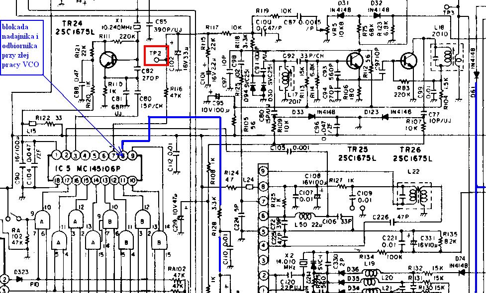

    Musisz koniecznie sprawdzić stan oscylacji i próbkowania w VCO.
    SS3900 brak nadawania i odbioru
    TP2 - na czerwono - powinno być napięcie w przedziale od +1V do +4V .
    Nóżka nr 8 IC5 - na niebiesko - jeżeli masz +0V napięcia to masz zablokowane RX i TX.
    Dlaczego ten Twój Fachowiec podejrzewa TR51 gdy NIE masz odbiornika i nadajnika.
    Wspólnym dla odbiornika i nadajnika jest VCO (syntezer PLL) i tu należy szukać tej awarii. VCO to jak na 1-szym rysunku z głównym układem IC5 MC145106 .

    Na nóżce nr 8 jest ok. 0.2V, a na TP2 7,95V
  • #8 9675213
    emilio1
    Kręcenie L17 nic nie zmienia cały czas napięcie na TP2 wynosi ok. 8V

    W/g mnie nie zamknięta pętla VCO ...

    Nadawanie i odbiór wrócił po wymianie końcówki mocy 1969 na oryginalną i sprawną z tym że odbiór jest bardzo cichy, s-metr reaguje normalnie na sygnały przychodzące, lecz w głośniku oryginalnym czy zewnętrznym praktycznie cisza, jedynie po przyłożeniu ucha coś delikatnie słychać.
