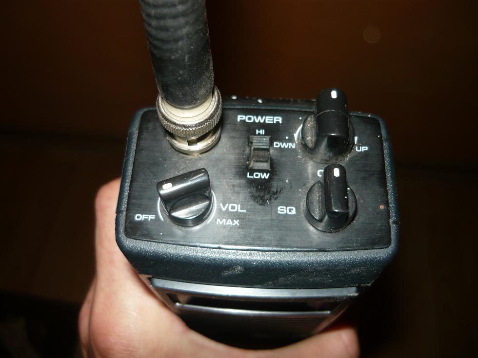

    Mam mały problem, ponieważ chciał bym podłączyĆ krótkofalówkę pod zapalniczkę w aucie lub bezpośrednio pod akumulator za pośrednictwem bezpiecznika np. 10A, tylko boję się że ją uszkodzę bo raz to zrobiłem i właśnie dziś odebrałem z naprawy. Koleś mi powiedział że pewnie musiałem inaczej bieguny podłączyĆ ?. Jak mam to zrobiĆ żeby było pewne że zadziała a będzie bezpieczne dla mojej krótkofalówki oraz instalacji w aucie ?
    PS. Krótkofalówka ma 40 stacji, mam zamiar skombinowaĆ sobie do niej antenę jeżeli bym podłączył pod auto ;p
    Dodaje zdj. :) i dodam że jestem zielony w tych sprawach a więc jeżeli by można było to łopatologicznie ;p heh

    Nie podałeś typu tego radia. Ile tam wchodzi baterii 4 czy 12 szt. Czy masz do niego instrukcję. Można by w niej poczytać o napięciach. Biegunowość zasilania masz podaną na rysunkach obok gniazd CHARGE i POWER.

    To jest zasilane 12VDC, czyli może być zasilane BEZPOSREDNIO z gniazda zapalniczki samochodowej. Kwestia tylko, KTO Ci dorobi lub zakupi odpowiedni kabel połączeniowy. Poszukaj w sklepach z CB akcesoriami.
    Andy - 10 akumulatprow 1,2V popatrz dobrze :D

    Do radia wchodzi 10 sztuk AA jak widac na zdjęciu :), nie mam do niego żadnej instrukcji ponieważ dostałem od wujka a on do tego radia miał stacje całą ale nie wie sam gdzie ją schował.
    Właśnie a co to jest te CHARGE ?
  • #5 9671972
    Krzysztof Kamienski
    Gniazdo ładowania :D baterii, bo to radio jest obliczone na AKUMULATORY !! kadmowo -niklowe o napieciu ogniwa 1,2V. Założenie zwykłych baterii AA o napięciu 1,5V może spowodować zniszczenie radia (policz sobie o ile wzrośnie napięcie)
    Na zdjęciu wygląda, że część akumulatorów chowa się wewnątrz, ale nie zaszkodzi zapytać aby źle nie doradzić i nie narobić szkody w ramach chęci pomocy. :D
    A co do napięcia:
    10 x 1,2 = 12V (napięcie znamionowe akumulatorów)
    10 x 1,5 = 15V (możliwe pod koniec ładowania akumulatorów)
    10 x 1,5 = 15V (napięcie znamionowe baterii)
    10 x 1,55 = 15, 5V (nowe baterie)
    13,8V a może i 15V (w samochodzie)
    Warto wiedzieć co na to producent radia. Jeśli nie ma instrukcji to może (gdyby był znany typ radia) poszukać w sieci.
    Andrzej
    seboja napisał:
    w domu posiadam dwie ładowarki baterii tego typu ale trochę by to się mijało z celem ;p a jak bym mógł to zrobic żeby np. ładowac te baterie przez ładowarkę, musiał bym takową kupic czy wystarczyło by tam podłączyc ten zasilacz co widnieje na zdj. ;>??
    Na zdjęciach widać, że biegunowość się zgadza. Jeśli wymiary wtyczki są odpowiednie do gniazda w radiu, to można próbować.
    Gdy włożysz do radia 10 akumulatorów i podłączysz zasilacz zewnętrzny 12V do gniazda CHARGE to akumulatory powinny się ładować ale nie naładują się do "pełna" ponieważ 12V to będzie za mało (musiała by być ładowarka o wyższym napięciu.
    Jeśli podłączysz zasilacz zewnętrzny 12V do gniazda POWER to powinno działać (lepiej lub gorzej w zależności od jakości zasilacza).
    Warto spróbować. Jeśli zasilacz ma złą filtrację to będzie słychać zakłócenia w tym drugim radiu (na odbiorze).

    Przecież to jest zwykły ALAN38.Wkłada sie do niego 10 aku 1,2V lub 8 baterii R6 i dwa "ślepe"ogniwa,tj.rurki o wymiarach ogniwa w celu zapewnienia połączenia elektrycznego.Jeśli będziesz miał trudności ze zdobyciem instrukcji i schematu,pisz na priv.Niestety instrukcja jest w języku włoskim i angielskim.Aha.Wtyk od gniazda POWER różni się wymiarami od wtyku do dniazda CHARGE.

    Przepraszam was że nie podałem nazwy radia :) to jest jak kolega Novile mówi, Maxon 27-LP.
    Dziś się wziąłem i podpiąłem do zapalniczki i działa, no tylko że dalekawo od drogi mieszkam takiej głównej no i słabo bardzo słychac, jednak dziś jadę do Ciechanowa i Makowa Mazowieckiego a więc sprawdzę jak się sprawuje :)) dzięki za odp. wszystkim. A jeżeli dało by radę Novile to prosił bym Cię o tą instrukcję :D bo właśnie nie wiem do czego te przełączniki służą :P (Hi-Low; Sg- Ch jak dobrze pamiętam :) ) po prostu w rzeczywistości co one dają ;p bo te HI i Low to zdaje mi się że to moc nadawania i odbierania co nie ?

    Jak się nastawi radio na SQ to działa normalnie, ale jak na te drugie to już po połowie przekręcenia gałko na tamto, radio ucicha, i wyświetlacz tak stopniowo gaśnie i nie ma żadnej reakcji, nie mam pojęcia po co to jest ;p, a wczoraj jadąc w drodze nawet jednego człowieka dobrze nie słyszałem, nic nie słyszałem dopiero jak się zatrzymałem to coś tam było słychac ale też bardzo słabo ;p

    SQ czyli blokada szumów jest po to aby nie męczyć uszu w czasie gdy nikt nie nadaje i radio by szumiało. Gałką SQ kręć powoli (przy braku sygnału od korespondenta) do momentu aż zaniknie szum. Wyświetlacz gaśnie aby zaoszczędzić baterie. Gdy radio odbierze sygnał od jakiejś stacji to blokada szumów sama powinna się otworzyć i będzie słychać tę stację. Gdy przestanie nadawać blokada wyciszy ponownie szumy. Nie nastawiaj zbyt mocno blokady szumów bo nie otworzy się przy słabych sygnałach.

    Jeżeli radio jest przystosowane do pracy z instalacji samochodowej (a tak faktycznie jest), to musi być odporne na napięcia do 15-16V. Mając kiedyś Alana38 (praktycznie to samo radio, tylko pod innym brandem) zasilałem go z 10x1,5V=15V i nie było żadnych problemów. Nie zapominajmy, że napięcie ładowania współczesnych alternatorów to 14,5 - 15V. Oczywiście podłączenie do instalacji 24V może się dla radia skończyć tragiczne, zatem nie przesadzać. Z moich doświadczeń to 15,5V jest wartością graniczną i powyżej nie należy eksperymentować, bo może być nieciekawie. Ogólnie radio dobre, ale wymaga dla poprawnej pracy (odpowiedni zasięg) zastosowania anteny zewnętrznej typowej dla CB radia. Dopiero wtedy radio pokazuje "na co go stać".

    Kondensatory w tym radiu są do 16V więc nie należy przesadzać.
