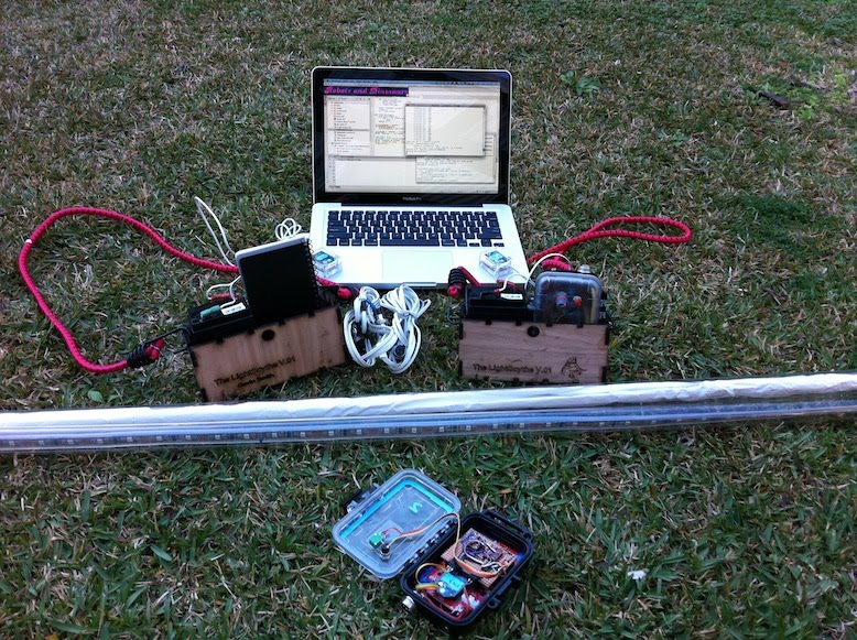

    Mówi się, że rozmiar się nie liczy, jednak wśród konstrukcji wyświetlaczy widmowych, autor udowodnił, że jednak tak. Widzieliśmy już wiele konstrukcji takich wyświetlacz od małych do dużych, czarno-kolorowych, montowanych na kołach rowerów itp. Szczerze mówiąc ciężko teraz zaproponować coś, co nas zaskoczy w tej tematyce. Mimo to Gavin Smith postanowił zbudować dużo większy wyświetlacz o wysokości 2 metrów i skupić się przede wszystkim na jakości uzyskiwanego obrazu.
    Cały projekt składa się z dwumetrowej tyczki z wbudowanymi taśmami wielokolorowymi LED, która kontrolowana jest przez Seeduino - moduł z mikrokontrolerem, który odbiera informacje z lapotpa przy użyciu dwóch modułów XBee. Gdy na komputerze wygenerowany zostanie obraz z teksu przy użyciu programu ImageMagic, skrypt napisany w Pythonie dopasowuje kolory tak, aby jak najbardziej odwzorowywały oryginalne. Następnie obraz konwertowany jest na raw i przesyłany szeregowo d Scythe.
    Autor rejestruje wszystkie obrazy aparatem fotograficznym z ustawioną długą ekspozycją (zwykle 10 do 15 sekund). poniżej oprócz odnośnika do strony źródłowej, zamieściłem odnośnik do galerii autora.

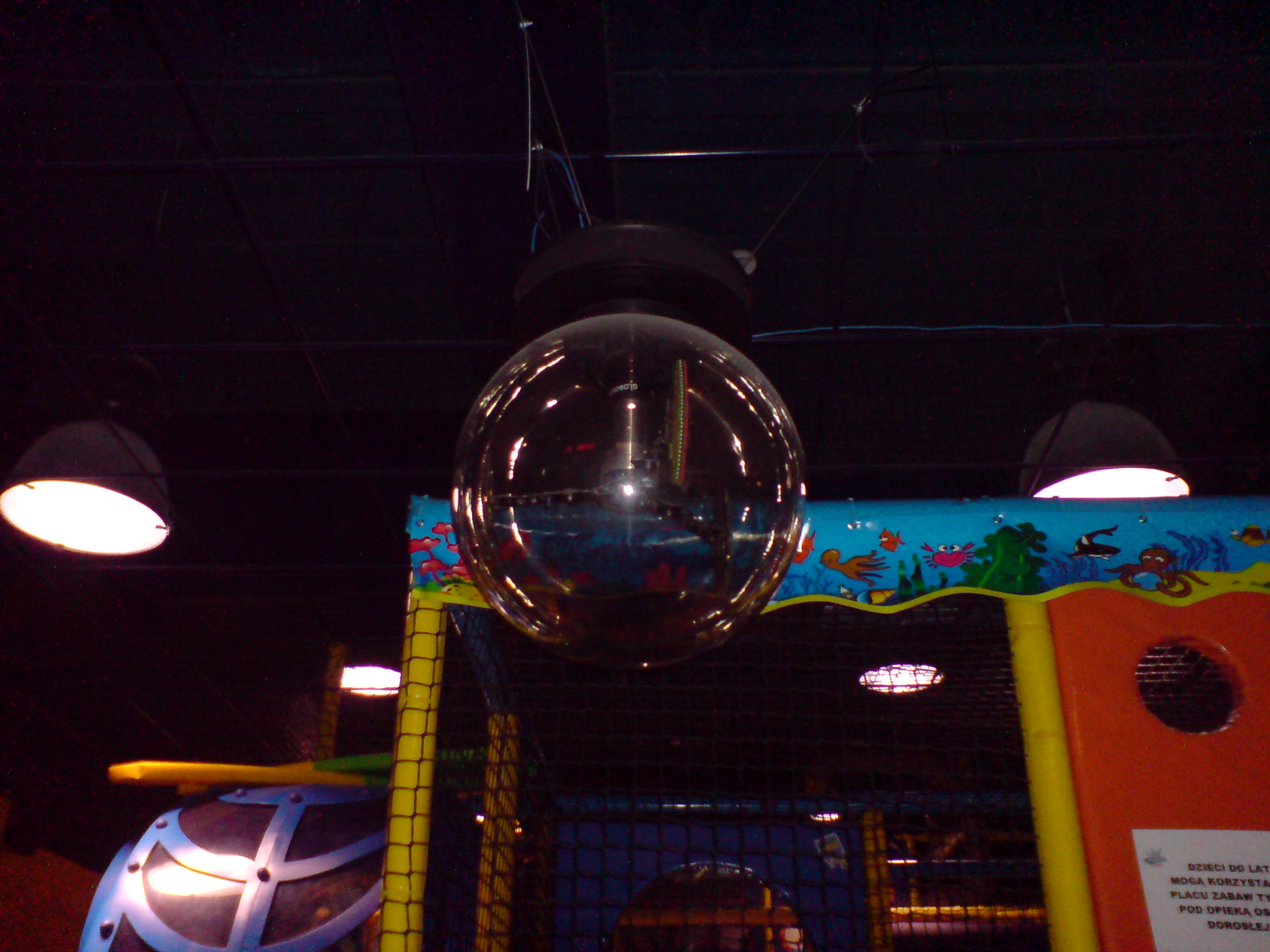

    Te zdjęcia zrobiłem w Centrum Plaza w Poznaiu w roku 2007, w roku 2006 jeszcze działało i ładnie wyświetlało, a obecnie jest zdemontowane.
    Ten wyświetlacz wyświetlał pełnokolorowe reklamy:
    Light Scythe - nowość wśród wyświetlaczy widmowych
    Ten wyświetlacz wyświetlał napisy w pojedynczych kolorach:
    To też są wyświetlacze widmowe. Prawda?
