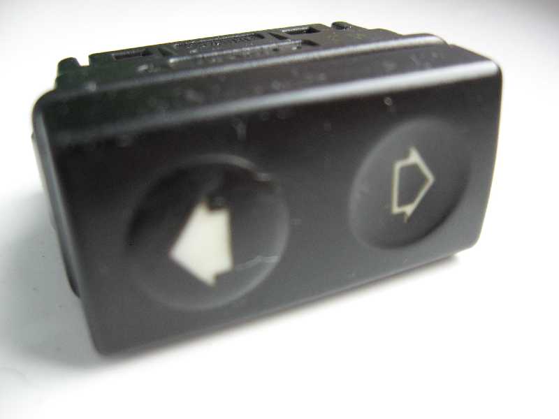

    Mam siłownik od klapki wlewu paliwa i chcę go zamontować niezależnie od zamków.

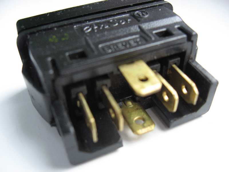

    Chodzi mi o najprostsze rozwiązanie.Wiem,że można to zrobić za pomocą przełącznika trzypozycyjnego z sześcioma pinami (połączenie krzyżowe).To rozwiązanie ma jednak jedno "ale".Podając za długo prąd na silniczek siłownika (można przełączyć i zapomnieć wyłączyć) można go spalić.Mam też przełącznik szyb od Daewoo Espero.Jego działanie jest dobre (bezwładnościowy),ale próby rozszyfrowania połączeń pinów tego przełącznika to już dla mnie czarna magia.Ten przełącznik ma aż siedem kabelków (żółty,czarno-żółty,niebieski,czarno-niebieski,szary,czarny i biało-czerwony) a siłownik tylko dwa.Który kabelek do czego???Gdzie + i - akumulatora???Nawet miernik głupieje.Nie znam niestety konstrukcji połączeń tego przełącznika.Jak zmienić biegunowość zasilania w aucie?Mam jeszcze przełącznik chyba uniwersalny.Jak zmienić biegunowość zasilania w aucie?Jak zmienić biegunowość zasilania w aucie?Słyszałem jeszcze o przełączniku trzy pozycyjnym i przekaźniku który zmieni polaryzację.Tylko jaki to ma być przekaźnik?O jakim symbolu?Fotki nie najlepsze ,ale może uda się coś zidentyfikować.

    Jjeżęli jest to siłownik klapki paliwa to pewnie sam wraca do pozycji wyjściowej ,więc podłącz jego jeden kabelek na stałe do masy a na drugi podasz na chwilę plus (z wyłącznika do szyb,który nie pozostaje w pozycji naciśniętej wiec nie grozi spaleniem siłownika)mimo że ma on jak piszesz wiele przewodów to pewnie uda Ci się znaleźć dwa styki które się zwierają(na jeden z nich dla odmiany podasz 12 -przez bezpiecznik ...jaki a np.5A).Jak użyjesz miernika(omomierza) to możesz też znaleźć dwa inne styki pomiędzy którymi jest opór żaróweczki(diody) do podświetlania i wtedy nawet w nocy trafisz do klapki wlewu.

    Zastosowałem "przekaźnik zamka centralnego top 27" i jest O.K.Koszt ok.30zł.
