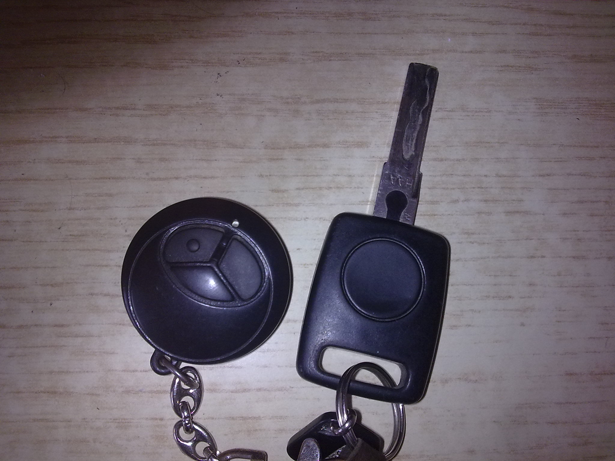

    Witam mam taki problem w swoim audi a3 8l jak otwieram samochód z pilota lub zamykm to mruga mi tylko jedna strona prawa od pasazera a druga nie, kierunki, swiatla wszystko dziala normalnie, moze ktos wie gdzie lezy problem z gory dziekuje za odpowiedz. Pozdrawiam

    Pilot oryginalny fabryczny czy dołożony autoalarm (jaki model) lub zwykły radiowy sterownik zamka?

    Nie jestem w stanie Panu powiedzieć czy jest to fabryczny czy dołożony autoalarm podpiąłem vag i mam takie informacje o sterowniku KWP1281 9600 baud a numer identyfikacyjny 8L0862257L ZV-PUMPE D05. Nie wiem czy te informacje są wystarczające i dobre

    Czy pilot jest oryginalny Audi - proszę ew. zamieścić zdjęcie pilota ?
    Czy w samochodzie "miga" dodatkowa dioda po zamknięciu ?
    Czy jest zamontowana syrenka i działa po otwarciu np. drzwi lub przekręceniu stacyjki w zamkniętym i zablokowanym pilotem aucie ?
    Czy podczas zamykania pilotem słychać "piknięcie" syrenki ?

    Tak miga dioda po zamknięciu samochodu, miga również jeden kierunek w środku na desce rozdzielczej prawy a lewy nie, tak samo jak i na zewnątrz.
    Tak jest zamontowana syrenka i działa po otwarciu drzwi jak i po przekręceniu stacyjki w zamkniętym i zablokowanym pilotem aucie.
    Gdy przytrzymam dłużej przycisk zamykania na pilocie to wtedy wydaje dźwięk dokładnie takie piknięcie syrenki.

    Twój alarm, to najprawdopodobniej Boxer II WRC TX-320.
    Uszkodzeniu uległ jeden z bezpieczników na wiązce centralki alarmowej (o ile jest zamontowany) lub przekaźnik wewnątrz centralki alarmowej lub jedna z diód zamontowanych w jej wnętrzu.
    Trzeba rozebrać tapicerki, odszukać centralkę z wiązką przewodów i pomierzyć napięcia na żółtych przewodach.

    Centralki szukaj na drugim końcu przewodu od diody sygnalizacyjnej LED.
    Bezpieczniki na przewodach sterujących kierunkowskazami, to byłaby "dobra wola" instalatora.
    Raczej nie wierzę, żeby mu się chciało je montować, więc problem leży raczej wewnątrz centralki.
    Czy jeżeli znajdziesz centralkę, to poradzisz sobie z jej naprawą - może nie warto szukać samodzielnie.
    Do kierunkowskazów sterowanych z alarmu?
    Wystarczy napisać leć po diodzie i sprawdź co się dzieje przy centralce,nawet model i producent tu jest nieważny.
