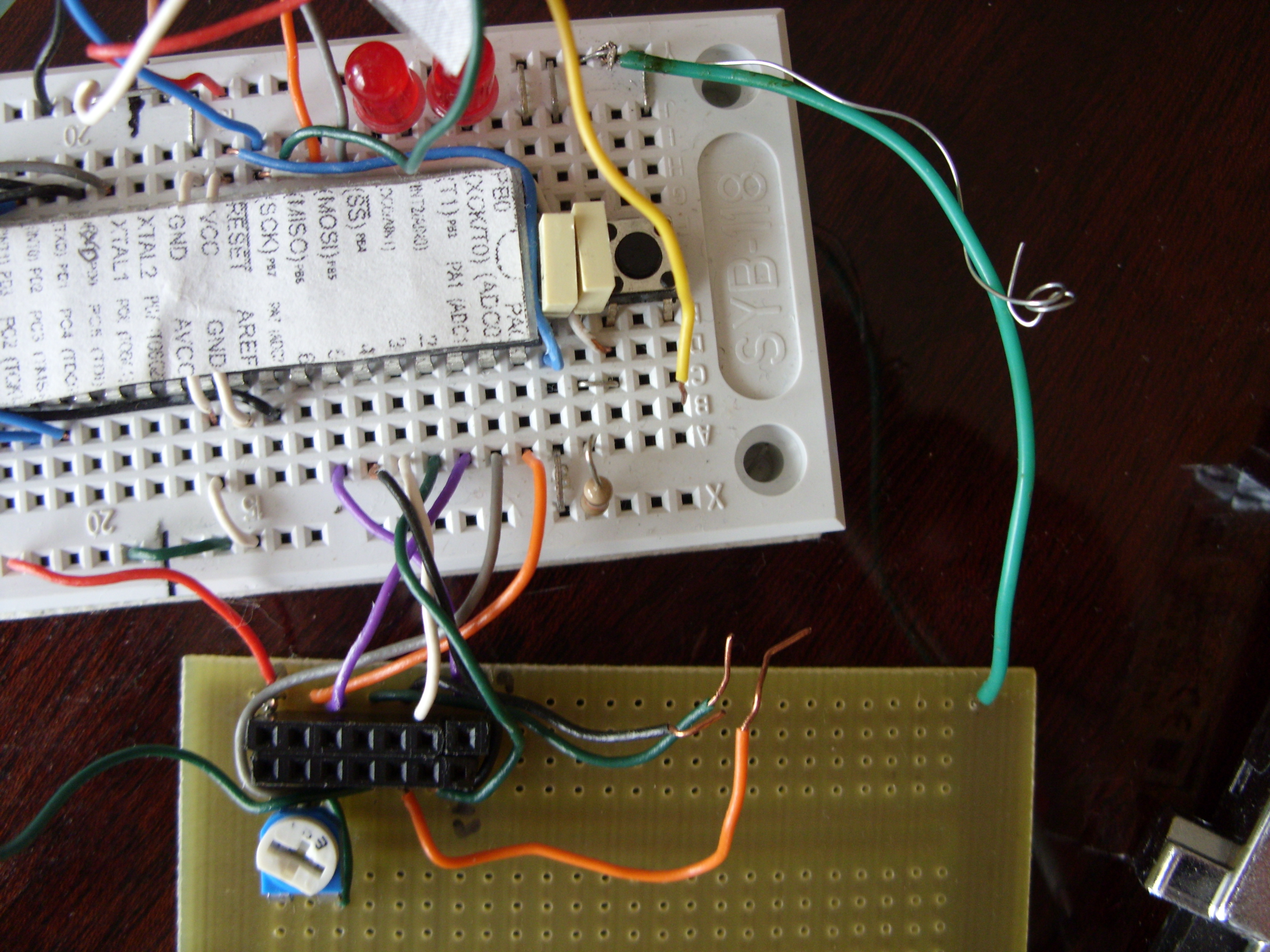

Uruchomienie wyświetlacza JM082A

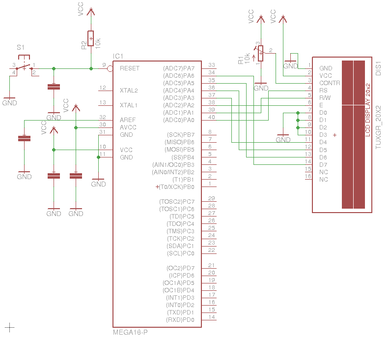

    1.Pokaz schemat połączenia.Moze kontrastu nie podłączyłeś i nic nie widać.
    2.Pokaz program.

    No to rozumie :)
    A jak z zasilaniem mikrokontrolera?
    Warto by było, abyś poznał darmową wersję programu do schematów EAGLE. Ja wiem że chciałbyś już wyświetlać i panować nad wszystkim, ale radziłbym jednak poświęcić parę dni na przygotowanie się do tego.

    D0-D3 mają wisieć w powietrzu.

    Wykonaj czynności przed dalszymi rozważaniami:
    1. piny LCD o których była mowa wyżej, zwolnij z masy
    2. program procesora wyczyść
    3. po podaniu napięcia zasilania ustaw ostrość wyświetlacza potencjometrem w taki sposób, żeby było widać pełne prostokąty (z tego co pamiętam, to tylko górny wiersz się pojawia w sytuacji gdy nie ma inicjalizacji procesora)
    Dopiero potem mają sens dalsze poszukiwania problemu. A całkiem możliwe, że już będzie po sprawie.

    @cpkpiotr: gwoli ścisłości, to nie ostrość, ale kontrast wyświetlacza...

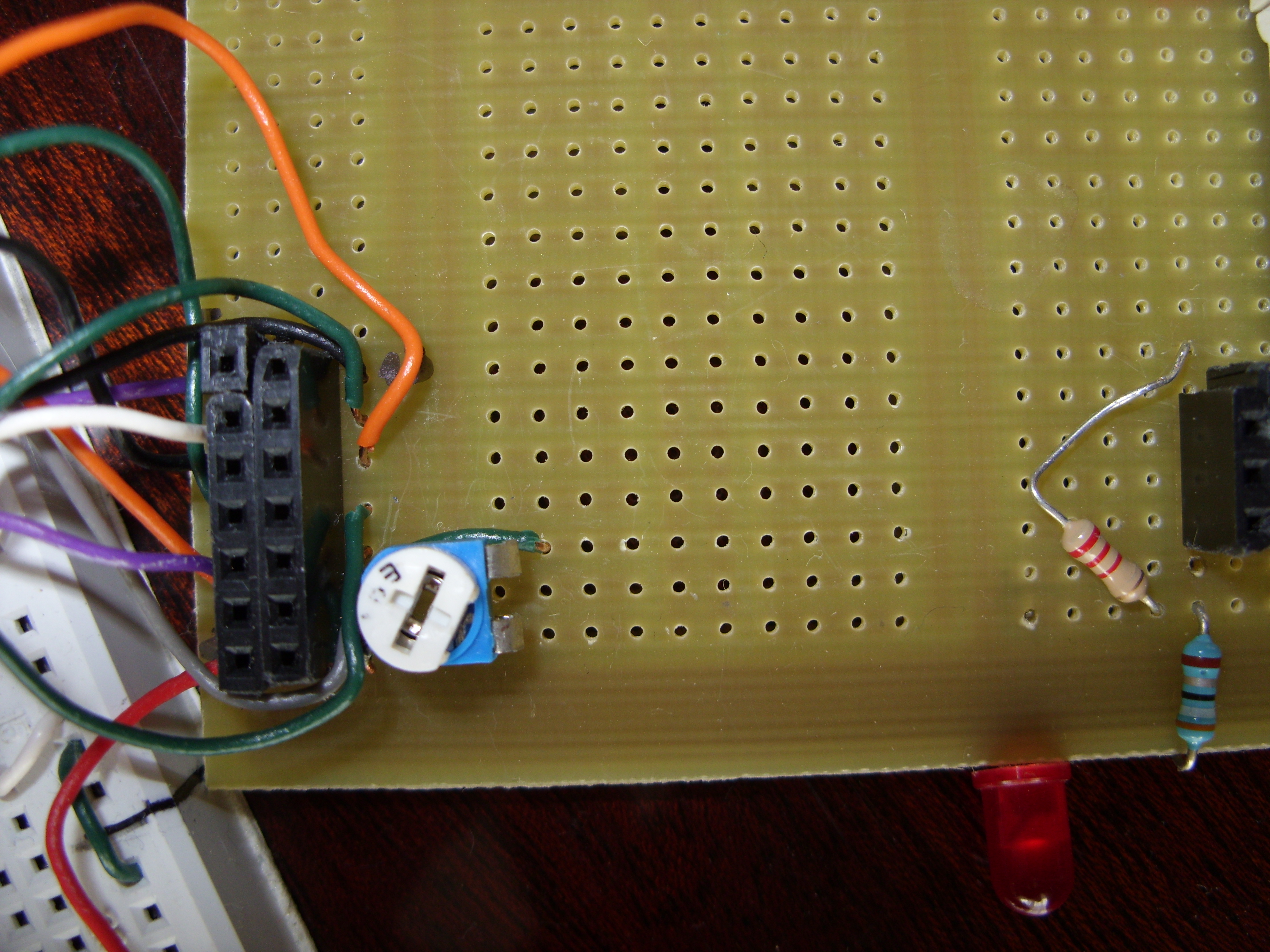

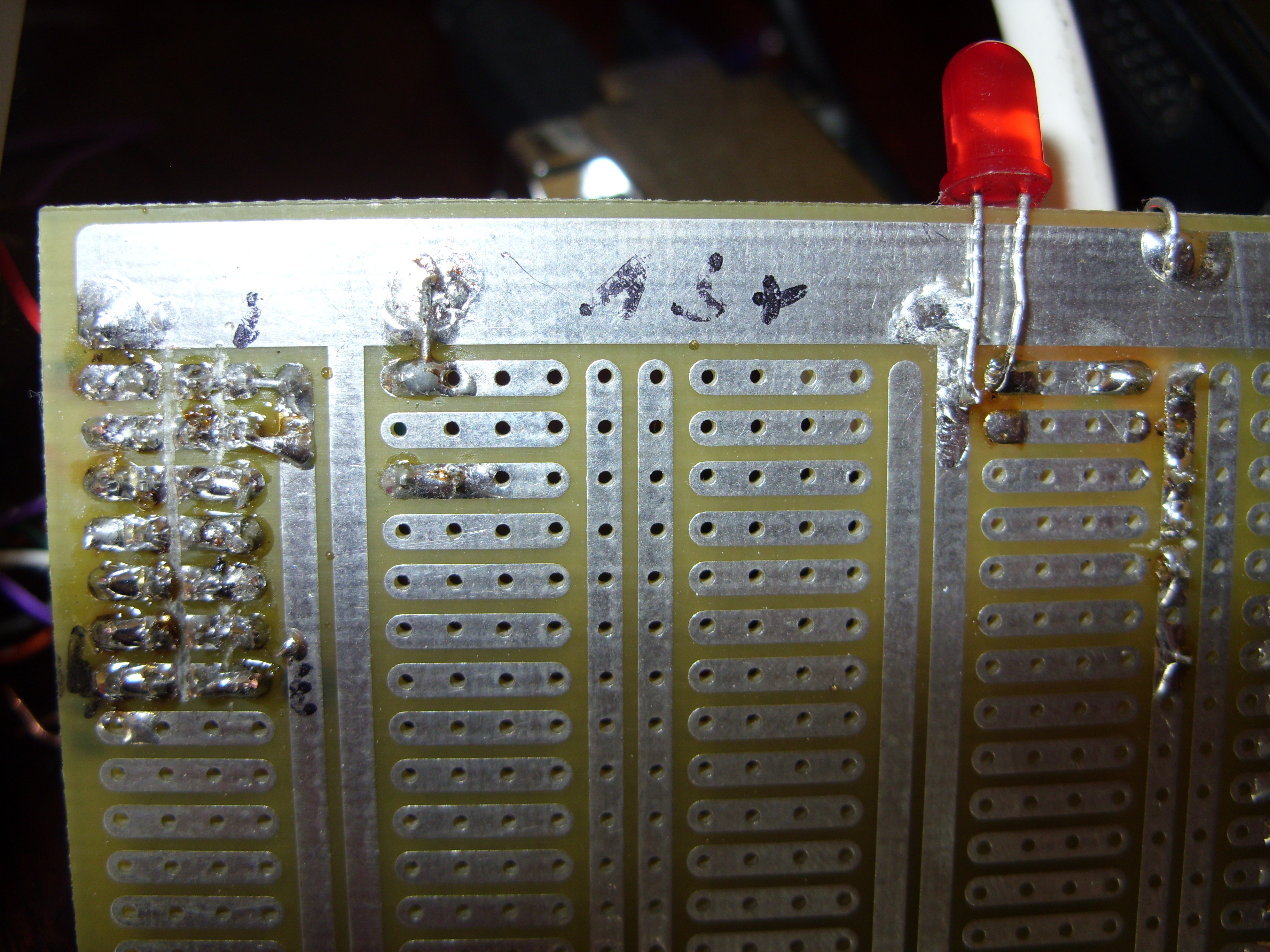

    Na pewno masz dobrze wykonane połączenia? Na pewno pozmieniałeś w programie wszystkie deklaracje?
    Pokaż schemat i zdjęcie całej płytki.
    To że LCD nie wyświetla przy braku połączenia z uP czarnych prostokątów może wskazywać na 2 sprawy: a) LCD z pewnej dziwnej serii (która trafiła do Polski), która ma kasowanie matrycy po podaniu zasilania b) LCD uskodzony
    Czy masz możliwość testu LCD w innym układzie?
