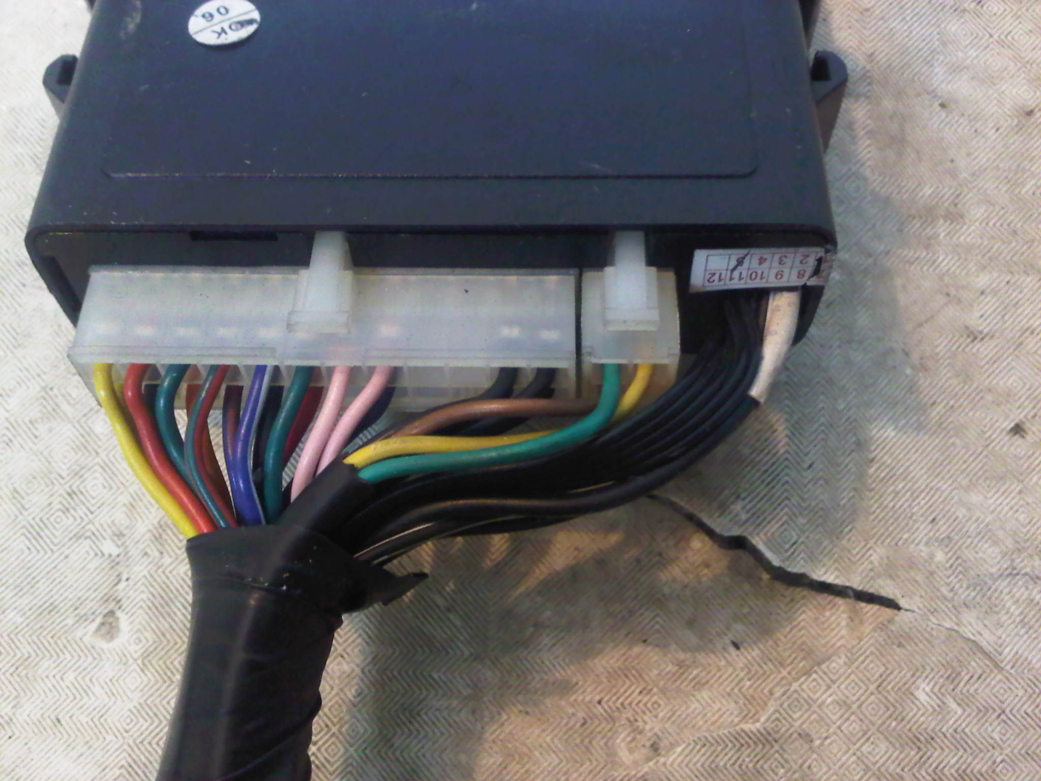

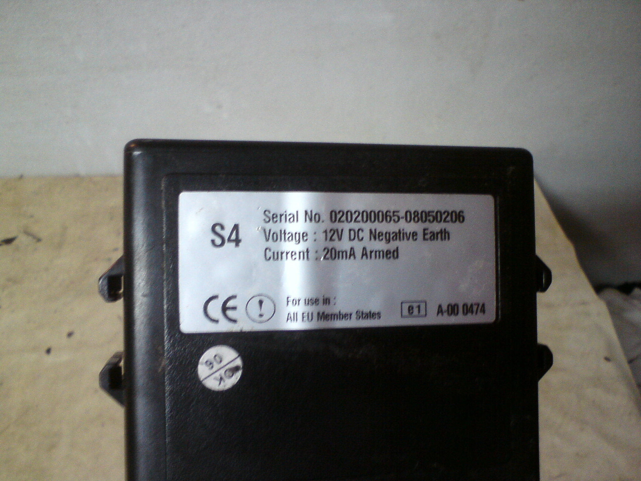

    Witam, mam pewien problem mianowicie posiadam alarm ( na zdjęciu ) i nie wiem jak go podłączyć do instalacji samochodowej, szukałem schematu i nigdzie nie mogę znaleźć tego typu urządzenia, jedyne co na nim pisze to Sigma S4, bardzo proszę o pomoc, dziękuje i pozdrawiam
    Schemat do alarmu sigma S4?? Schemat do alarmu sigma S4??
    ma ktoś jakieś pomysły ? zamieszczam zdjęcia wtyczki to może uda się rozszyfrować niektóre kable .. zasilanie , odcięcie zapłonu, sensory ,,

  • #2 9693925
    wlodi_m
    jakieś pomysły ?? podobieństwa do innych alarmów ??

    CameR
    S4 różni się od innych produktów , np S30.
    Pozostaje tylko miernik, kontrolka i we własnym zakresie rozrysować schemat połączeń.
    Zweryfikuj taki opis do Sigma M30:
    1 - Blue - Interior light pin switches (neg)
    2 - Blue/Red - Boot switch (neg)
    3 - Green/Black - Low current programable output
    4 - Green/Red - As above
    5 - Black - Earth
    6 - Black - Earth
    7 - Orange - Ignition sense
    8 - Red - 3a 12v
    9 - Pink - Central locking (Configurable)
    10 - Blue/White - As Above
    11 - Black - Immobiliser circuit 1
    12 - Black - Immobiliser circuit 1
    13 - Black - Immobiliser circuit 2
    14 - Black - Immobiliser circuit 2
    15 - Red/Yellow - Indicator supply (15a)
    16 - Yellow - Indicator output
    17 - Yellow - Indicator output
    18 - Green/Orange - Accessory output (neg during trigger)
    19 - Green/White - Central locking (Configurable)
    20 - Pink/Black - Central locking (Configurable)
    https://www.elektroda.pl/rtvforum/topic2028251.html#9653312
