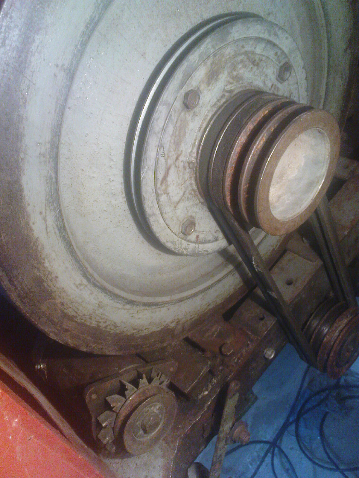

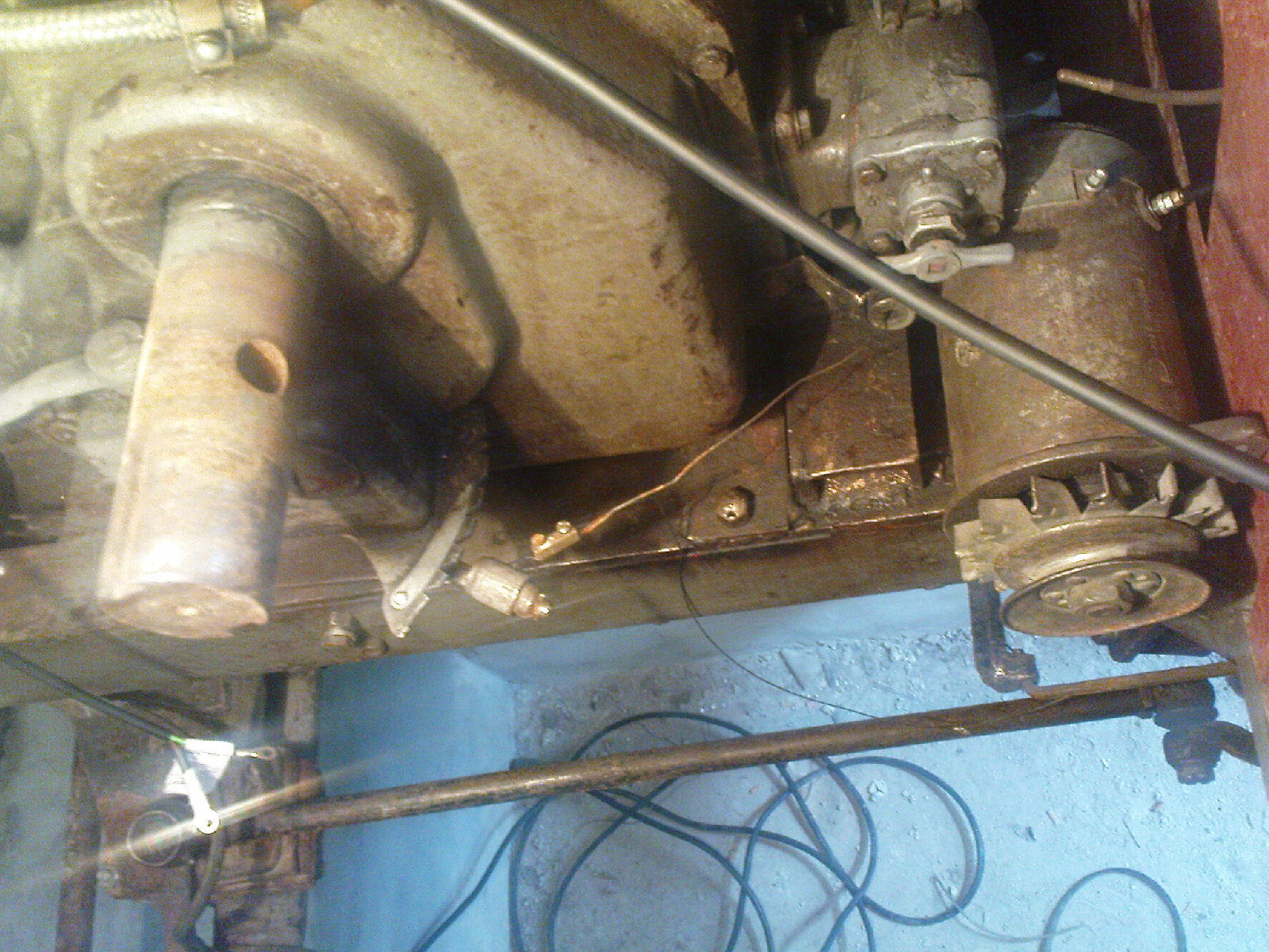

    Skonstruowałem ciągnik SAM na silniku S-18,podzespołach Uaz i Ursus.Kończę instalacje elektryczną i chciałbym zabudować prądnice z Ursusa C 360.
    Problem jest taki że nie wiem jakiej wielkości zakręcić koło pasowe na główne aby przy pracującym silniku dało prądnicy właściwe obroty.W tej chwili mam nakręcone kilka kół różnych rozmiarów.Proszę o podanie przybliżonej średnicy koła napędzającego.

    60-ki już nie mam i nie powiem ci dokładnie jakie są wymiary ale prądnica około 8 cm a koło pasowe wału okoł0 18 cm. Ale dam informacje z instrukcji obsługi 60-ki na temat prądnicy. Powinno wystarczyć.

    Najlepiej sprawdzić. Na początek przeliczyć przy jakim przełożeniu przy wolnych obrotach ciągnika prądnica będzie miała 1200-1300 obr/min i takie koła założyć. Po uruchomieniu sprawdzić jakie daje napięcie niepodłączona do akumulatora, jak jest niższe niż 14.2-14.4V to na prądnicę dać koło o średnicy trochę mniejszej. Ja bym tak do tego podszedł.
