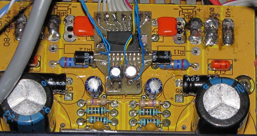

Autor użył tego układu wraz ze wzmacniaczami na lm386, ze względu na ich prostotę, małą ilość części zewnętrznych oraz popularność. W projekcie zastosowano układy Maxim'a DS1868 - podwójny cyfrowy potencjometr, oraz mikrokontroler pic.
Schemat blokowy układu wyjaśnia jego działanie. Układ DS1868 posiada w swojej strukturze dwa potencjometry a więc do kontroli dwóch wzmacniaczy (stereo) potrzebny jest jeden układ. Układ DS1868 jest dostępny w trzech standardowych wersjach: 10, 50, 100 kΩ. Autor użył DS1868-010, który jest wersją 10k. Sygnał audio jest podany na oba wyjścia (H0 oraz H1), podczas gdy wyjścia L0, L1 podłączone są do masy. Układ pic odbiera ustawienia użytkownika i przekazuje odpowiednie komendy do układu DS. Wyświetlacz lcd służy do podglądu ustawionych poziomów dla każdego kanału.
Interfejs zawiera 3 przyciski: góra (UP), dół(DOWN), wybierz(SELECT). Przyciskiem select możemy wybierać zmieniany poziom dla każdego kanału z osobna lub dla obu kanałów na raz.
