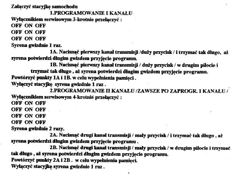

    Witam.Mam pytanie odnośnie programowania nowego w sensie dodatkowego pilota do alarmu Prestige APS 250SK czy tak jak w skorpionie 2000a z1m jest mozliwe wykonanie zworki na płytce? Czy jest inny na to sposób na to?
  • #3 9731593
    el_skorpio
    Zrobiłem tak jak na instrukcji wszystko działa.
