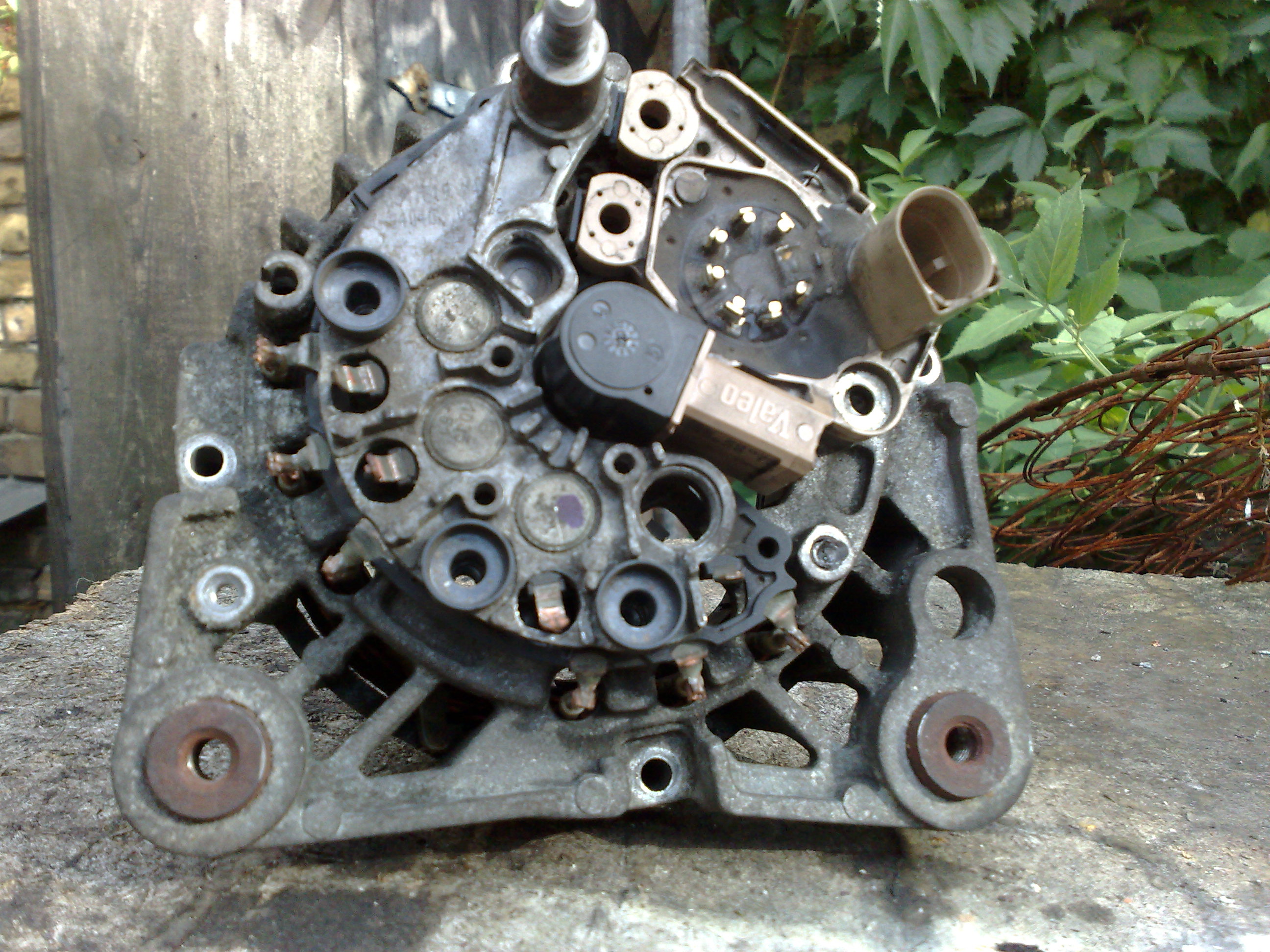

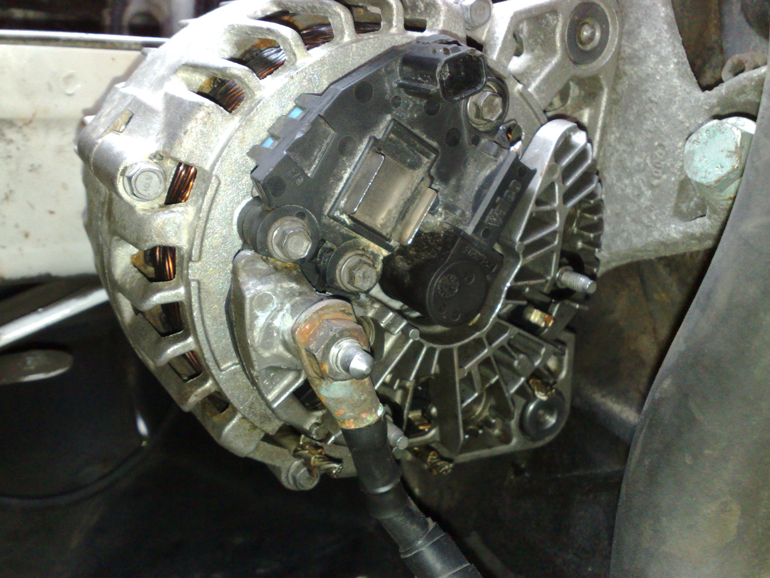

    Kupiłem dziś na giełdzie alternator który do złudzenia przypominał mój. Kiedy się wziąłem do zmiany okazało się że regulator napięcia ma posiada tylko jeden bolec we wtyczce , a mój ma dwa bolce. Tu pojawia się moje pytanie czy mogę założyć do niego swój regulator żeby podpiąć tę wtyczkę. Alternator który kupiłem ładuje bez problemu tylko pozostaje problem kontrolki ładowania.

    problem w tym że nie wiem czy ten sam typ. Ten co go kupiłem nie ma żadnej tabliczki, tylko na regulatorze jest napisane valeo. U mnie ze stojana wychodzi 6 przewodów a w tamtym 3.

    Daj zdjęcia obu alternatorów od strony podłączeń.
  • #5 9677732
    oloow
    pierwszy jest kupiony , drugi mój.

  • #7 9677816
    decybel91
    Wtyczka inna, przełozysz regulator powinno śmiagać.
    Ile masz przewodów we wtyczce - jak jeden to będzie dobrze.
  • #13 9679975
    oloow
    właśnie mam dwa i tu jest problem
  • #14 9680121
    enauto
    Poziom 29  
    Podaj jeszcze oznaczenie literowe silnika, powinno być w tytule lub pierwszym poście.
    Przy twoim silniku muszą być dwa styki. Ten drugi cienki przewód idzie do sterownika silnika.
  • #15 9724360
    oloow
    Zmieniłem regulator wszystko OK.
