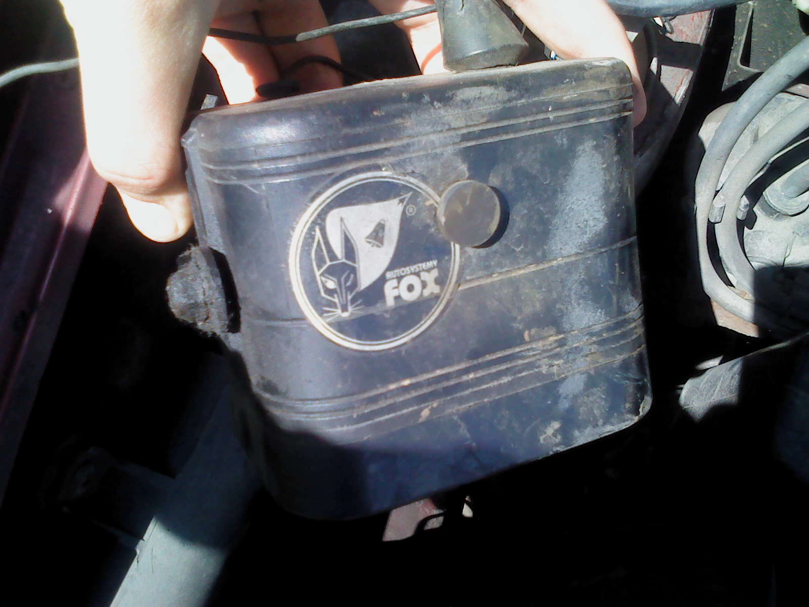

    Witam. Kiedyś już pytałem o problem zawieszających się kierunków w alarmie. Tylko nie było czasu i kaski żeby się za to zabrać :) A teraz kiedy się w końcu zabrałem okazuje się że nie wiem jaki to model alarmu. Załączam fotkę. Na pewno ktoś będzie wiedział :)

    Poskąpiłeś tych zdjęć - no ale jeszcze by ktoś rozpoznał jaki to alarm i ukradnie Twoje auto.
    Autoalarm FOX 101B ??

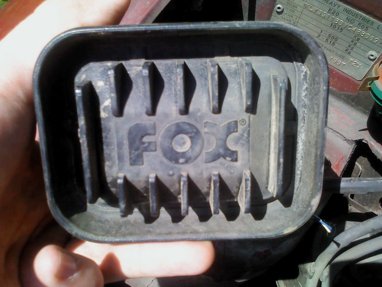

  • #3 9678233
    HErcu
    zarzucam wiecej:
    Alarm FOX. Jaki to model? Alarm FOX. Jaki to model?

  • #4 9678244
    Ireneo
    W sumie model ani producent raczej nieważny.Styki przekaźnika od kierunków "trzymają".Kupujesz nowy taki lub wyprowadzasz na zewnątrz jeżeli nie możesz dostać.
    Kaska to 5 zł przekaźnik a skoro kiedyś pytałeś to chyba dostałeś odpowiedź?
  • #5 9678898
    HErcu
    Tak pytałem co się dzieje że mi się lewa strona migaczy blokuje. Dostałem odpowiedz że mam przekaźnik wymienić i tyle. ktoś nawet miał podobny problem na elektrodzie i miał przekaźnik siemensa.(z siemensem teraz problem dostać taki) problem w tym że on znał model alarmu a ja nie znam. chciałem dobrać odpowiedni zamiennik lub oryginał. Nie wiem jaki mam przekaźnik. ale można normalnie inny? np od dużego fiata czy coś? Nie będzie z tym problemu? Jaki polecacie? Nie wypinam centralki bo nie wiem co zmostkować potem żeby auto odpalić.

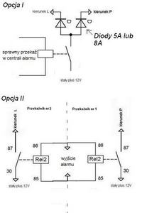

  • #6 9679601
    Ireneo
    Każdy przekaźnik o prądzie min 10 A plus ewentualnie dwie diody 5A.Przekaźnik można na zewnątrz wstawić np w miejscu podłączenia kierunków wykorzystując jako sterowanie tą stronę która się nie zawiesza.
  • #7 9679611
    HErcu
    Tam pewnie są dwa przekaźniki (od lewej i prawej strony) to czy dałoby się podłączyć lewą pod tą prawą od razu?
    #8 9681803
    Ireneo
  • #9 9683569
    HErcu
    Aha. Tylko nie bardzo wiem jak to połączyć. To są jakie diody w ogóle(typ, model)? Dzisiaj po robocie postaram się otworzyć centralkę i zrobię fotki to wrzucę. Mam nadzieje że mi pomożecie to ogarnąć :)
    #10 9683701
    CameR
    Są dwie opcje.
    Albo dwie dodatkowe diody 5-8A, albo dwa przekaźniki "samochodowe".
    Pomogłem? Kup mi kawę.
  • #11 9689290
    HErcu
    OK! Dzięki wielkie za pomoc. Albo to jest 101B albo Ariane/autoblock. Tak czy tak dorwałem się do jego wnętrza. Model to siemens A 208 (taki jak tu widziałem w innym FOX'ie). Napisałem do serwisu w poznaniu (FOX POZNAŃ). I zamówiłem taki nowy. Zobaczymy co z tego będzie.
