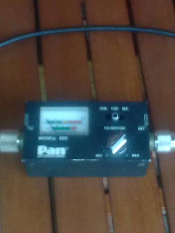

Proszę bardzo:
Wpinamy miernik między radio a antenę, czyli dokręcamy wtyk anteny do gniazda z napisem ANT zaś do gniazda z napisem TX dokręcamy jeden koniec kabelka z wtykiem UC1, drugi koniec tego kabelka też z wtykiem UC1 dokręcamy do gniazda w radiu CB.

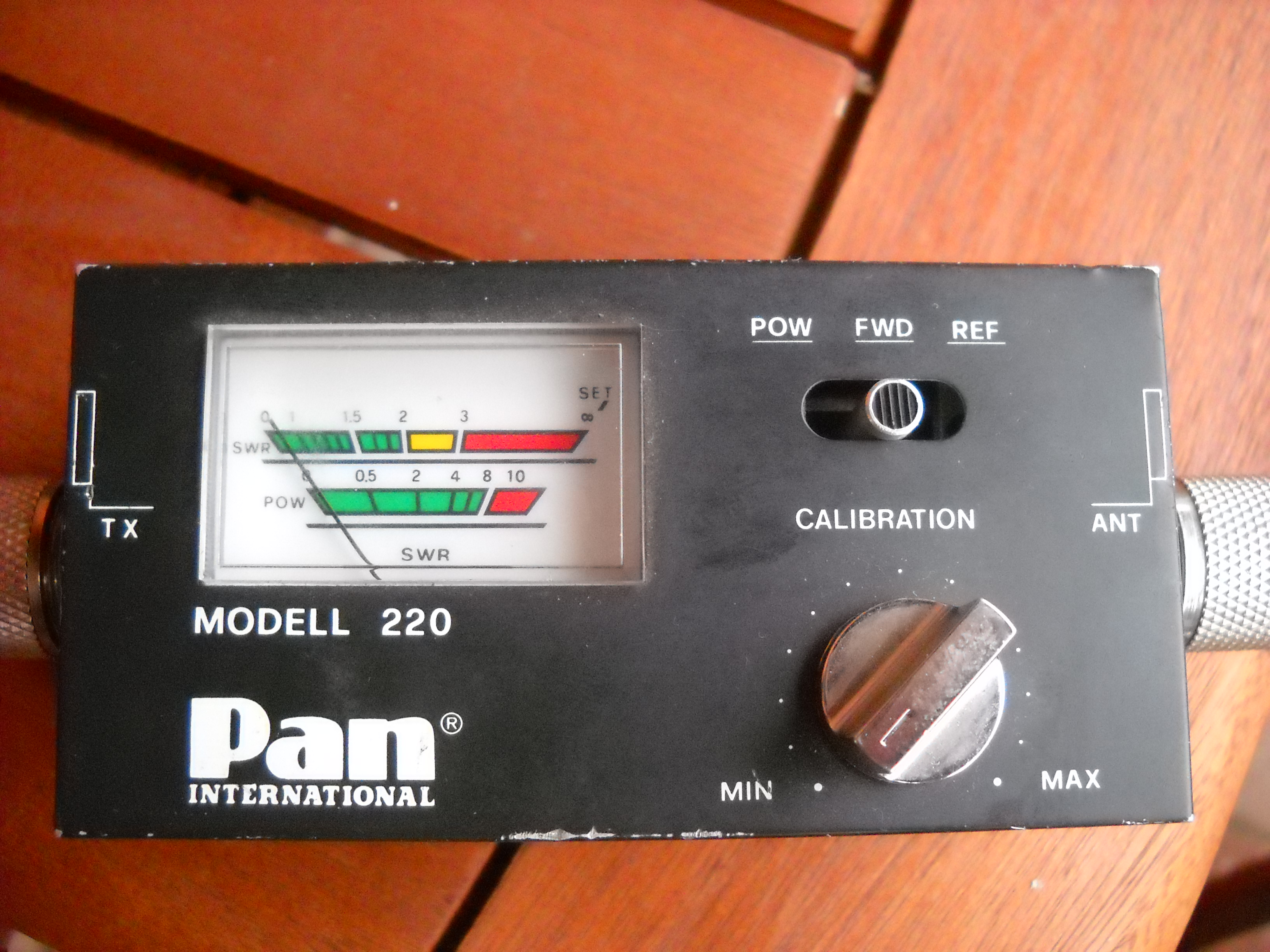

1. Miernik posiada pomiar mocy nadawczej aby zmierzyć moc należy przełącznik dać w pozycję POW(czyli POWER) i ze skali dolnej odczytujemy po wciśnięciu nośnej(czyli PTT na mikrofonie -to ten duży przycisk z boku mikrofonu) wartość mocy nadawczej.
2.Aby zmierzyć SWR przełączamy w pozycję FWD przyciskamy PTT ( to ten duży przycisk )na mikrofonie i tak trzymając kalibrujemy pokrętłem tym dużym z napisem Max-Min aż nam się wskazówka zatrzyma na końcu skali na symbolu SET (jest tam taka kreseczka) wtedy przełączamy przełącznik w pozycję REF(nadal trzymając PTT wciśnięte na mikrofonie) i odczytujemy z górnej skali wartość SWR.
