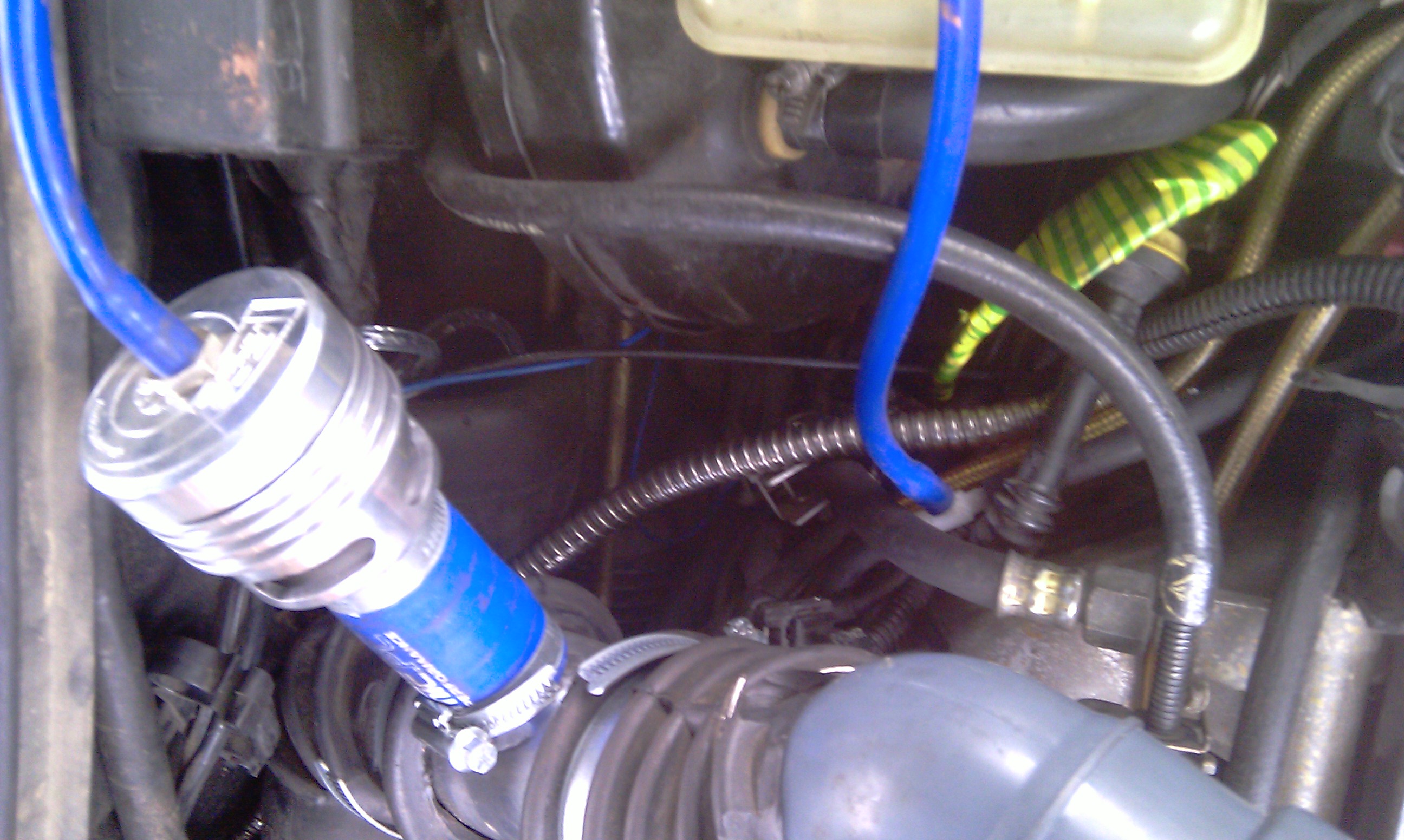

    Witam jak w temacie mam problem z moją asterką. Zamontowałem ostatnio kompresor z corrada g60 i z kompresorkiem asterka dymi na czarno z rury i nierówno pracuje na wolnych obrotach oraz gdy próbuję utrzymać jakieś równe obroty. Mam też założony miernik AFR AG na sondzie wąskopasmowej i on z podłączonym kompresorem pokazyje mieszankę OK czasami bogatą a gdy odłączę kompresor wskaźnik pokazuje ubogą mieszankę (wszystko na równych obrotach np.2000). Ciśnienie na wtryskach mam ustawione na 3,5bar (bez kompresora nawet jak ustawię 6 czy nawet 7bara to i tak pokazuje ubogo). Ciśnienie doładowania przy 3000obr/min ok 0,5bar. Oczywiście zawór BOV dwu tłoczkowy.
    Proszę o pomoc co może być nie tak?

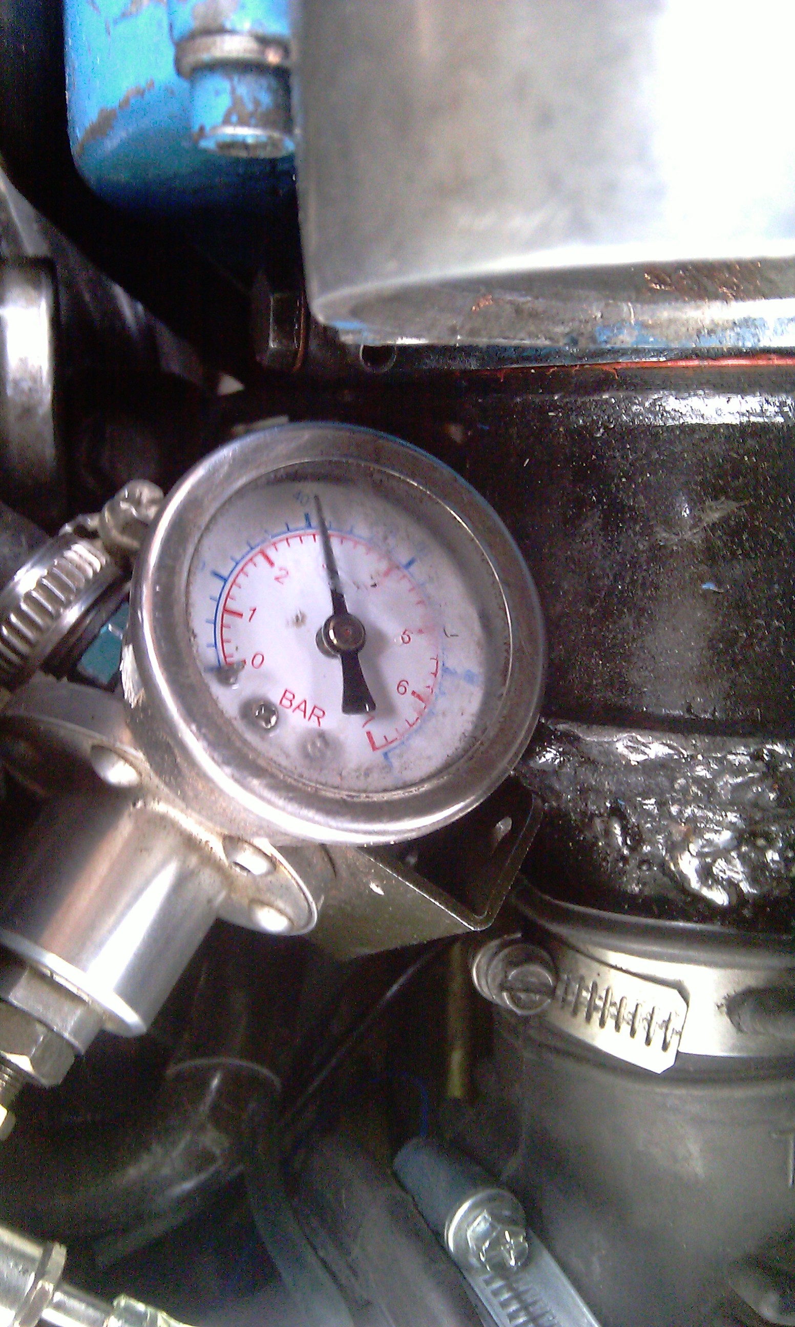

    A więc pampa WALBRO max 7 bar. do tego regulator ciśnienia z wskaźnikiem. Wskaźnik AFR bardzo możliwe że jest badziewny. Wszystkim narazie steruje oryginalne ECU (jak będzie OK to wtedy pujdzie jakaś świnka). A co do twgo że niemam pojęcia co robię to nie do końca masz rację (a gdybym wszystko wiedział to bym mie pytał). A ja Zyję zasadą "ryzykanci żyją krucej ale lepiej". Co do zaworów i pierścieni to właśnie dymi tylko jak podłącze kompresor jak jest odłączony to jest wszystko OK. Czy to może być to?

    Zwiększam regulatorem ciśnienia na listwie wtryskowej ale to nic nie daje. A ostateczne strojenie będzie na jakiejś hamowni ale najpierw chcę poskładać wszystko i ustawić tak aby poprostu jeździło i silnika mi nie wysadziło. A przy ciśnieniu doładowania (powietrza) do 0.5 bara powinny wystarczyć oryginalne wtryski.

    Zrób zdjęcia lub naszkicuj jak masz to wszystko zmontowane.
  • #19 9686659
    bakusqadpl
    Oto więcej fotek
    Astra F x18xe kompresor dymi na czrno Astra F x18xe kompresor dymi na czrno Astra F x18xe kompresor dymi na czrno
    A jak mam zmierzyć czy MAF to ogarnia czy muszę zmienić?
