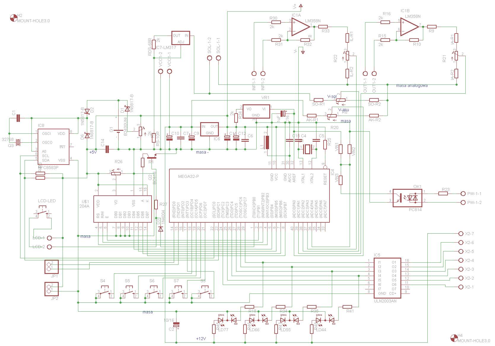

    Jestem elektronikiem i choć od prawie roku (z przerwami ) powoli zagłębiam się w temat programowania na własne potrzeby AVR-ów nadal nie potrafię zastosować wielu pożytecznych funkcji co powoduje że napisanie programu do zarządzania i monitorowania napięć i prądów w układzie zasilacz,akumulator 12V,oświetlenie LED oraz sterowanie przez nastawny dwukanałowy zegar czterech obwodów 230V sprawia mi dużo kłopotów natury funkcjonalnej i programowej.
    Chciałby prosić kolegów o prostą analizę kodu i dotyczące jego uwagi lub przykłady jak zmodyfikować ten program.

    Pierwszą dobrą wskazówką byłby podział kodu na elementy składowe - stworzenie paru inkludowanych plików zawierających posortowane funkcje (już chciałem napisać "metody" ; p). Krótko - rozbicie kody na pliki .c i .h.
    Ciężko przeanalizować tyle kodu na raz.

    Podobnie jak wyżej, proponowałbym porozdzielać program na bloki funkcjonalne, przeanalizowanie jednej dużej pętli głównej może sprawiać problemy nawet autorowi w trakcie pisania kodu.
    Moje propozycje poniżej.
    1) Obsługa "interfejsu użytkownika" realizowana jest w jednym szeregu z obsługą głównej funkcjonalności. Biorąc pod uwagę, że cała obsługa magistrali TWI oparta jest na oczekiwaniu na zmianę flagi (wszechobecne while ( ! ...)), jakiś problem z odczytem/peryferiami może spowodować zawieszenie programu. Przy dużej liczbie długotrwałych operacji I/O może to odbić się też na opóźnieniach widocznych dla użytkownika.
    1.5)OIDP ATMega32 ma sprzętową obsługę TWI z przerwaniami, możnaby to wykorzystać.
    2)Poza tym, wszystkie komunikaty, które deklarujesz trzymane są w RAMie. Proponuję przerzucić je do FLASHa (w gcc istnieje dyrektywa __attribute__ ((progmem)) ).

    Nie było mnie trochę czasu dlatego dopiero dzisiaj odpisuje. Jest faktem że można rozbić ten program na mniejsze pliki zawierające bloki funkcjonalne ale już próbowałem tak robić i pogubiłem się. Całość łatwiej mi przeglądać i modyfikować. Projekt może zbyt duży jak na moją wiedzę co przekłada się na korzystanie z prostych funkcji bo z zastosowaniem tych bardziej zaawansowanych idzie opornie bo nie ma mi kto wytłumaczyć jak to zrobić a książka niestety niemowa. Była prośba o schemat mojego urządzenia co czynie dokładając wykonany obwód drukowany.
    [atmega32][C]System zarzadzania i monitorowania
    [atmega32][C]System zarzadzania i monitorowania[/img]

    Witam. Mam instalację niskonapięciową 12V do której poprzez wyłączniki podłączam zestawy diod LED służące do oświetlenia kuchni, pokoju, przedpokoju i łazienki. Oświetlenie podstawowe oparte jest na normalnych żarówkach energooszczędnych załączanych poprzez moduły na optotriakach. W obwodzie zasilania 12V są dwa zasilacze 10A i ogniwo fotogalwaniczne (jeszcze go nie mam) przyłączane do modułu stabilizatora-ładowaki z akumulatorem.
    Zadania pisanego programu;
    -podstawowy zegar czasu rzeczywistego.
    -pomiar napięcia ogniwa fotogalwanicznego i dołaczanie go do modułu gdy napięcie osiągnie 14V odłączając jeżeli aktywny któryś z zasilaczy.
    -pomiar napięcia akumulatora i załączenie zasilacza z1 lub z2 oby go naładować jeżeli nie jest aktywny obwód ogniwa foto
    (w przypadku braku fazy na z1 załączany jest z2)
    -pomiar prądu wejściowego oraz prądu pobieranego przez obciążenie (LED)
    -zegar sterujący umożliwiający ustawienie czasu zał/wył czterech obwodów gniazdek 230V o określonej godzinie z rozróżnieniem dnia tygodnia.
    Pierwsze cztery punkty zostały zrealizowane ale po wyłączeniu zasilania i ponownym włączeniu nieprawidłowo jest odczytywana data.
    Moim problemem jest zegar sterujący. Ustawiam i zapisuje czas do PCF-a i odczytuje go ale nie potrafię napisać funkcji porównującej go z aktualnym czasem oraz umożliwiającej zmianę trybu ze sterowania automatycznego na sterowanie manualne czterema klawiszami umieszczonymi obok LCD.
