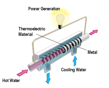

  • Rurka termoelektryczna do odzysku energii zaprojektowana przez PanasonicaEnergia cieplna jest jedną z najbardziej marnowanych typów energii, ponieważ przemiana jej w inny typ energii jest wciąż bardzo trudny i mało efektywny. Naukowcy od wielu lat próbują w efektywny sposób zamienić energię cieplną w elektryczną, lecz bez powodzenia.
    Panasonic zaprezentował swoje rozwiązanie w postaci rurki termoelektrycznej, którą udało im się skonstruować. Jej zadaniem ma być wykorzystanie energii cieplnej z gorących źródeł oraz fabryk do produkcji energii elektrycznej. Rurkowa konstrukcja pozwala transportować ciepło w wydajny sposób oraz eliminuje potrzebę stosowania wymienników ciepła.
    Jedna rurka termoelektryczna o długości 10cm może wyprodukować 1,3W energii elektrycznej z ciepłej wody o temperaturze 90st. C. i zimnej 10st. C.
    Opracowana technologia umożliwi wybudowania generatora o mocy 10kW, zajmującego jedynie 1m3. Obecnie projektowane są kompaktowe, wydajne i łatwe w montażu rozwiązania mające wykorzystać energię z gorących źródeł i ciepła generowanego przez fabryki.
    Rurka termoelektryczna do odzysku energii zaprojektowana przez Panasonica Rurka termoelektryczna do odzysku energii zaprojektowana przez Panasonica
    Źródło: http://www.businesswire.com/news/home/2011063...electric-Tubes-Compact-Geothermal-Electricity

    Ciekawe jaka jest sprawność tej rurki..

    Weźmy pod uwagę, że rozwiązanie to potrzebuje do pracy również zimniej wody. Jak myślicie co się z nią stanie? Bo mogę w ciemno założyć, że się ogrzeje. Skoro tak to gdzie tutaj całkowity zysk energii skoro pozbędziemy się ciepła? Zamiana energii w elektryczną to najgorsza z możliwych opcji. Biorąc całkowity bilans energetyczny od węgla kamiennego, poprzez elektrownię, transformatory, przewody aż do gniazdka w naszym domciu okazuje się, że mamy tylko ok 15% sprawność takiej zamiany energii. Polecam zapoznanie się z wykresami Sankeya...

    Jakoś mało kto zauważa, że do działania tego wynalazku potrzebna jest różnica temperatur. Tutaj 80st.

    Czyli jak patrząc na materiał...
    ...składając kilkanaście podkładek (miedzianych) i między nimi np. cieniutki plastik (też okrągły), to przepuszczając przez to gorącą wodę będzie się na końcach produkować energia ? :D
    Takie urządzenie bardzo łatwo zbudować... :)
  • #15
    proprocek
    @epoxer - tak działają termoelementy :) Na skutek różnicy temperatur i RÓŻNEGO składu chemicznego 2 elektrod powstaje siła elektromotoryczna, ale nie da się w ten sposób produkować energii - panują tam zbyt małe napięcia rzędu 0.01V

    Może na takie urządzenie należy spojrzeć w skali Przemysłu przez duże P.
    Jak wiadomo w elektrowniach jest w dużym uproszczeniu kocioł produkujący parę przegrzaną , turbiny i woda w dużych ilościach (w fazie ciekłej i gazowej).
    Para po przejściu przez wszystkie stopnie turbin plątaninę rur i zaworów aby wrócić do kotła musi być zamieniona w ciecz. W tym celu można zbudować chłodnie kominowe, lub gdy mamy pod ręką rzekę to można to zrobić w wymienniku ciepła do chłodzenia wykorzystując wodę z rzeki.
    Tutaj właśnie jest szansa na zastosowanie wynalazku Panasonica, jak panowie zauważyli patrząc z zewnątrz widzimy wymiennik ciepła generujący dodatkowo energię elektryczną.
