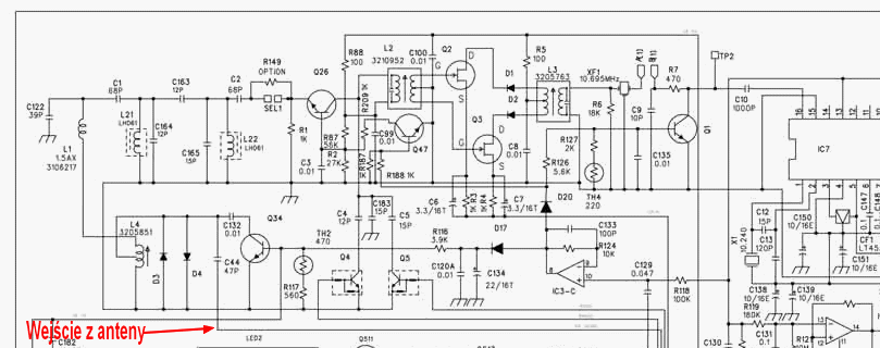

    atusien
    Ja mam problem z tym radyjkiem.
    Ucina mi modulację przy mocnych sygnałach, a czasami nawet jeżeli siła sygnału jest na 9. W efekcie jest efekt charczenia tylko przy odbiorze.
    Czy da się to jakoś wyeliminować ?
    Wymieniłem w radiu spuchnięte elektrolity, ale to nic nie dało.
    Będę wdzięczny za wszelką pomoc.
    Artur

    Zerknąłem do schematu i faktycznie sporo można poprawić. Układ ARW jest praktycznie taki sam jak w Alan 48 Excel.
    Różnice są i wg mnie układ jest zmieniony....na gorsze
    Z tym, że przydałoby się więcej szczegółów. Powód przegrzania elektrolitów itd.

    atusien
    Elektrolity były przegrzane od strony końcówki mocy (na wszelki wypadek wymieniem też tda2003). Tu jest wszystko w porządku. Nadawanie też ok.
    Naczytałem się gdzieś w forach, że ten model radyjka ma podobno taką wadę, ale u mnie ona występuje z większą intensywnością :(
    Podobno układ ma eliminować wysokie poziomy sygnału, aby czegoś tam nie uszkodzić. Ale na fm-ie niby jest wszystko dobrze.
    Wydaje mi się, że może coś być uszkodzone od strony wejścia. W załączeniu daję schemat wejścia sygnału, może ktoś coś poradzi.

    SP8JZ
    Poziom 33  
    Wygląda na uszkodzenie w układzie ARW. Pierwsza myśl, jaka przychodzi mi do głowy to zmierzyć napięcie katody D20 oraz katody D17. Powinno być wprost proporcjonalne do wskazań s-miarki.

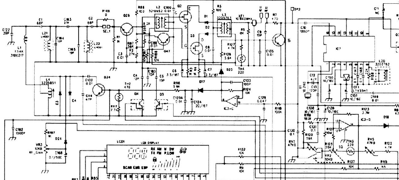

    SP8JZ
    Poziom 33  
    Tak też myślałem o jakiej s-miarce rozmawiamy.
    Mam na myśli pomiar napięcia wyjściowego IC3-C.
    Woltomierz powinien reagować z opóźnieniem na sygnał przychodzący.

    atusien
    Zamieszczam część schematu już dotyczącą inteka M-760
    Dziś spróbuję pomierzyć te napięcia na IC3, ale nie mogę go znaleźć, chyba trzeba wylutować osłony toru wejściowego.
    Dzięki wielkie za odpowiedzi. Jak pomierzę, to się znowu odezwę.
