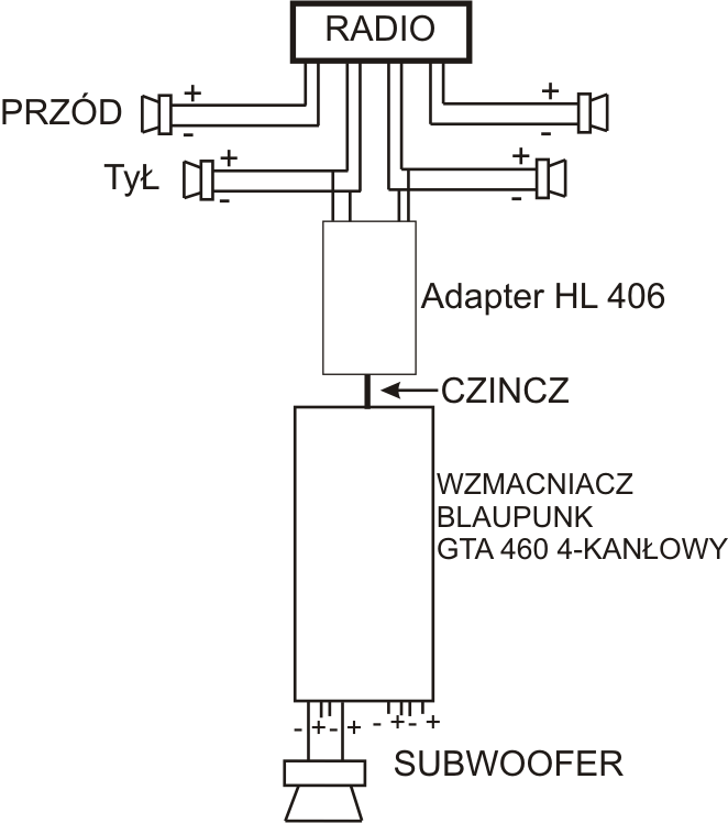

    a ja mam następujące pytanie posiadam samochód rover 75 z orginalnym radiem Alpine Symphony. radio to nie posiada wyjscia czincz na wzmacniacz wiec podłączyłem do tylnych głośników Adapter HL 406 z niego wychodzą juz gniazda czincz pod które podłączam wzmacniacz. wzmacniacz ma możliwość mostkowania ale proble jest tego rodzaju ze kiedy podłączam jeden kanał czincz do wzmacniacz subwoofer gra, jak podłącze drugi kanał z adaptera do wzmacniacz subwoofer równierz gra ale gdy podłącze obydwa kanały z adaptera co powinno zwiększyć moc na zmostkowanym wyściu automatycznie subwoofer sie wycisza, słychać tylko jakies ciche "przebicia" dzwięku. sygnały z kanału prawego i lewego jakoś sie nie sumuja a wrecz był powiedział ze odejmują. co może byc powodem,
    dodam ze w zmacniaczu nie włącza sie żadne zabezpieczenie.. z góry dziękuje za szybką odpowiedż
