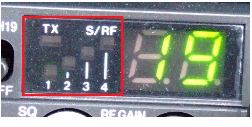

    Witajcie,
    Co mogło się uszkodzić : radio Harry II classic
    wyświetlacz działa w połowie tj. wyświetlacz kanałów działa OK, wskaźnik sygnału nadawanego i odbieranego MARTWY , dioda TX nie świeci przy próbie nadawania.
    Samo radio nadaje i odbiera bez problemów.
    Usterka prawdopodobnie nastąpiła w skutek dotknięcia obudowy do nóżek wystawietlacza.
    Sam wyświetlacz na 100% sprawny

    Napięcia na pinach CPU sterującymi s-miarką nie znajdzie, bo go tam teraz nie ma
    Kiedyś była taka bajka o wyświetlaczy z Herberta, ale straciła ważność, bo dzisiejsze bajki są zapisane w pamięci ROM procesora

    Przy włączonym nadawaniu powinno być na TX - chyba że się mylę...
    Nie rozumie drugiej części wypowiedzi... ale dziś już sobie daruje intensywne myślenie:)

    Kolego są dwa wyjścia, poprzez zwarcie mogły uszkodzić sie wyjścia z procesora, lub przepaliły się diody w wyświetlaczu.
    Kiedyś miałem taka sytuacje w alanie 18, że po zwarciu przypadkowym przepaliły się wszystkie segmenty wyświetlacza :) , na szczęście synteza nie ucierpiała.

    Pech chciał, że zgasło 5 diod LED na raz. Mamy więc 5-cio segmentowy wyświetlacz i jedna wspólna anoda = 5x mniej myślenia

    sprawdze wyjścia z procesora.
    Wyświetlacz sprawny na 100% sprawdzone;
    dioda tx - nie świeci jak nadaję.

    Podejrzewam, że mierzysz nie tam gdzie trzeba.
    Podpowiem: do sprawdzenia potencjometr RF-Gain na panelu czołowym oraz potencjometr Squelch.
    Po prostu sprawdź czy działa. Tyle wystarczy.
