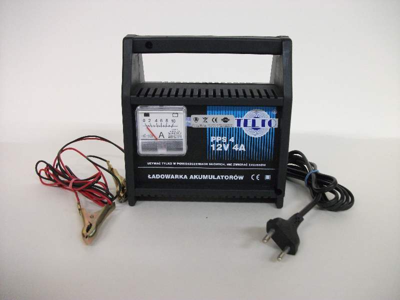

    Problem jest następujący. Auto z zamontowanym alarmem stoi w garażu nieużywane załóżmy miesiąc. Bez doładowywania aku w końcu padnie. Zatem czy można okresowo doładowywać akumulator, załóżmy 1 godzinę rano i 1 godzinę wieczorem? Prostownik podłączony poprzez zegar załączający go o określonych godzinach. Akumulator nie odpięty od instalacji auta. Prąd ładowania ok. 1,5 - 2A. Akumulator bodajże 45Ah/12V. Czy przy takiej operacji muszą być poluzowane bądź otwarte korki akumulatora?

    Zgodnie z instrukcjami producentów akumulatorów zalecają w takich przypadkach doładowywać akumulator co 1-3 miesiące. Chyba że w aucie jest jakieś urządzenie, które ciągle zużywa prąd - to sprawdzisz amperomierzem.
    Nie ma potrzeby poluzowania czy odkręcania korków. Jak jedziesz samochodem, to prądnica go stale podładowuje a korki są przecież stale zakręcone. Jeżeli prąd zmierzony będzie na poziomie 1mA to raz na miesiąc starczy w zupełności. Tak stosuję w motocyklu i akumulator jest zawsze gotowy do jazdy.
  • #14 10557124
    bhtom
    Problem rozwiązany. Przerobiłem przewód prostownika (ten z krokodylkami). Zastosowałem metalowe, skręcane złącze mikrofonowe 4-pinowe. Od strony prostownika zastosowałem złącze męskie, a od strony krokodylków - żeńskie (powinno być odwrotnie, ale uznałem, że tak będzie lepiej). Dodatkowo z klem akumulatora auta, wyprowadziłem przewód do podładowywania. Na "żyle plusowej" zamontowałem diodę prostowniczą 3A. Przewód zakończyłem takim samym złączem, jak ten z krokodylkami. Tym samym jak potrzebuję skorzystać z krokodylków przy prostowniku, mogę je podłączyć bez problemu. W celu doładowywania akumulatora, prostownik podłączam poprzez zegar sterujący który włącza go raz dziennie na 1 godzinę. Jak potrzebuję odłączyć prostownik rozłączam jedno złącze i gotowe.

    Ciekawe, czy pytanie kolegi sm48 dla zaspokojenia ciekawości, czy ma inną wartość merytoryczną. Według mnie z racji, że mamy do czynienia z pojazdem bez ciągłej lub okresowej opieki, dioda ma zabezpieczyć przed niespodziewanym rozładowaniem akumulatora w razie uszkodzenia prostownika oraz ograniczyć wielkość prądu w razie znacznie zwiększonego poboru przez akumulator/instalację. Wprawdzie zmniejsza parametry ładowania, ale przecież mamy do czynienia z ładowaniem konserwującym.
    Dioda po pierwsze spowoduje spadek napięcia, czyli w rezultacie zmniejszenie zakresu ładowania a po drugie przy przekroczeniu owych 3 A ( w praktyce pewno 4 A) ulegnie uszkodzeniu (pewno przerwie). Oczywiście jeśli uprzednio taki niewyględny prostownik nie wyzionie ducha.
