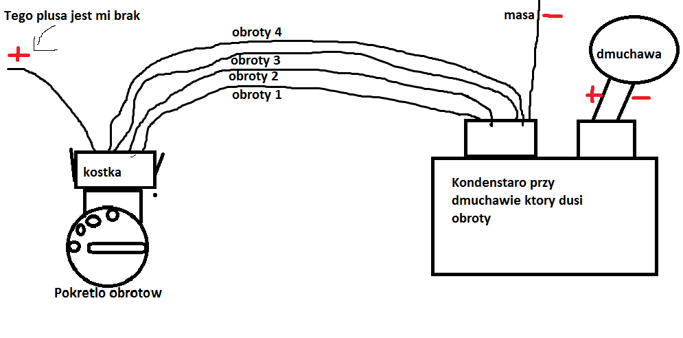

    Witam, przestala mi dzialac dmuchawa powietrza. Rozebrałem wszystko i okazalo sie, że zginal plus w kostce ktora wpina sie w pokretlo od regulacji obrotow dmuchawy. Pytanie moje jest nastepujące: Co moze byc tego przyczyną, lub ewentualnie gdzie jest bezpiecznik/ przekaznik od dmuchawy ? Dodam ze bezpieczniki przy kierownicy wszystkie dobre. Gdy podlaczylem plus do kostki bezposrednio z akkusa zamiast tego kabla wszystko ladnie chodzi.
    https://obrazki.elektroda.pl/4865115800_1309857241.png

    Kolega źle sprawdził chyba bezpiecznik nr 6, 20A. Prąd "biegnie" bezpośrednio ze skrzynki, więc nie ma możliwości by go nie było. O ile nie brak go już na bezpieczniku (np uszkodzenie skrzynki)?

    Dzieki za odpowiedz. Bezpiecznik jest ok, wiec wina tkwi gdzies w skrzyneczce lub dalej. Jutro bede dalej dlubal wiec dam znac co i jak.

    Problem zlokalizowany. Winny byl zasniedzialy styk na bezpieczniku.
