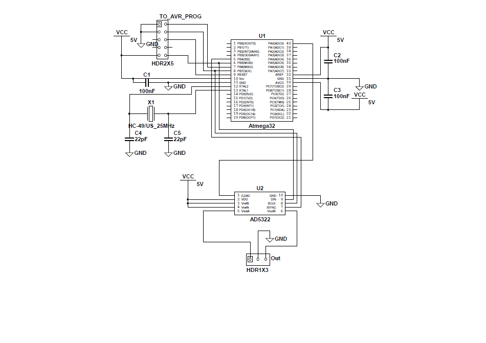

  • #11 9684682
    zegdus
    Co do schematu - postaram się w najbliższym czasie wymalować. Układ trywialny - Atmega32 - programator ISP, pomiędzy Vcc AVR'a a GND C = 100nF, AREF i AVCC podciągnięty do Vcc (filtr 2xC = 100nF do GND) - SPI do AD5322 - Vref=Vdd.
  • #12 9684713
    dondu
    Moderator na urlopie...
    No to gdy go załączysz otrzymasz ode mnie 20pkt, tak na zachętę, bo masz mało :)
    Tylko nie zapomnij o pinie Reset.
    A kod wkleja za pomocą znacznika SYNTAX.
  • #14 9684903
    dondu
    1. A przypominałem o pinie RESET, zobacz: http://mikrokontrolery.blogspot.com/2011/04/minimalne-podlaczanie-pinow.html
    2. 25MHZ (?) - datasheet mówi max 16MHz.
    3. Gniazdo programatora chyba źle - sprawdź:
    [AVR][C][Atmega32]Komunikacja z AD5322 po SPI
    4. AD5322 nie sprawdzałem, reszta wygląda OK.
    5. Zacznij korzystać z darmowego programu Eagle:
    http://mikrokontrolery.blogspot.com/2011/04/kicad-projektowanie-schematow-i-pytek.html
    Punkty lecą do Ciebie.
  • #15 9684974
    zegdus
    Po pierwsze dzięki za punkty :D.
    Ad. 1. Reset zaraz poprawię.
    Ad. 2. W rzeczywistości kwarc zew. ma wartość 20Mhz (próbowałem zarówno z wewnętrznym jak i z zewnętrznym)
    Ad. 3. Rzeczywiście na schemacie zrobiłem lustro X/Y :) - ale nie ma problemu z programowaniem AVR
    Ad. 5. Nie mogłem się nigdy przekonać :)
