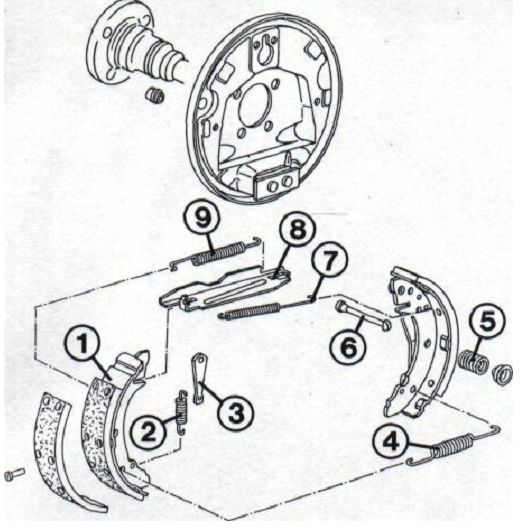

    Koło zwalone i wszystko jest ok według rysunku z etecha :).Czy linka ręcznego może coś mieć do tego?? Miałem problem nie dawno z ręczny był bardzo słaby i Naciągnąłem linkę dość ostro. ale póki te koło nie przestało hamować było ok

    Jeśli rysunek jest adekwatny do rzeczywistości to element nr . 3 przed montażem bębna popchnij śrubokrętem max w górę sprężyna się napnie i szczęki się zejdą czyli mechanizm regulacji luzu się wyłączy po założeniu bębna zaciągniesz kilka razy ręczny i luz się skasuje.

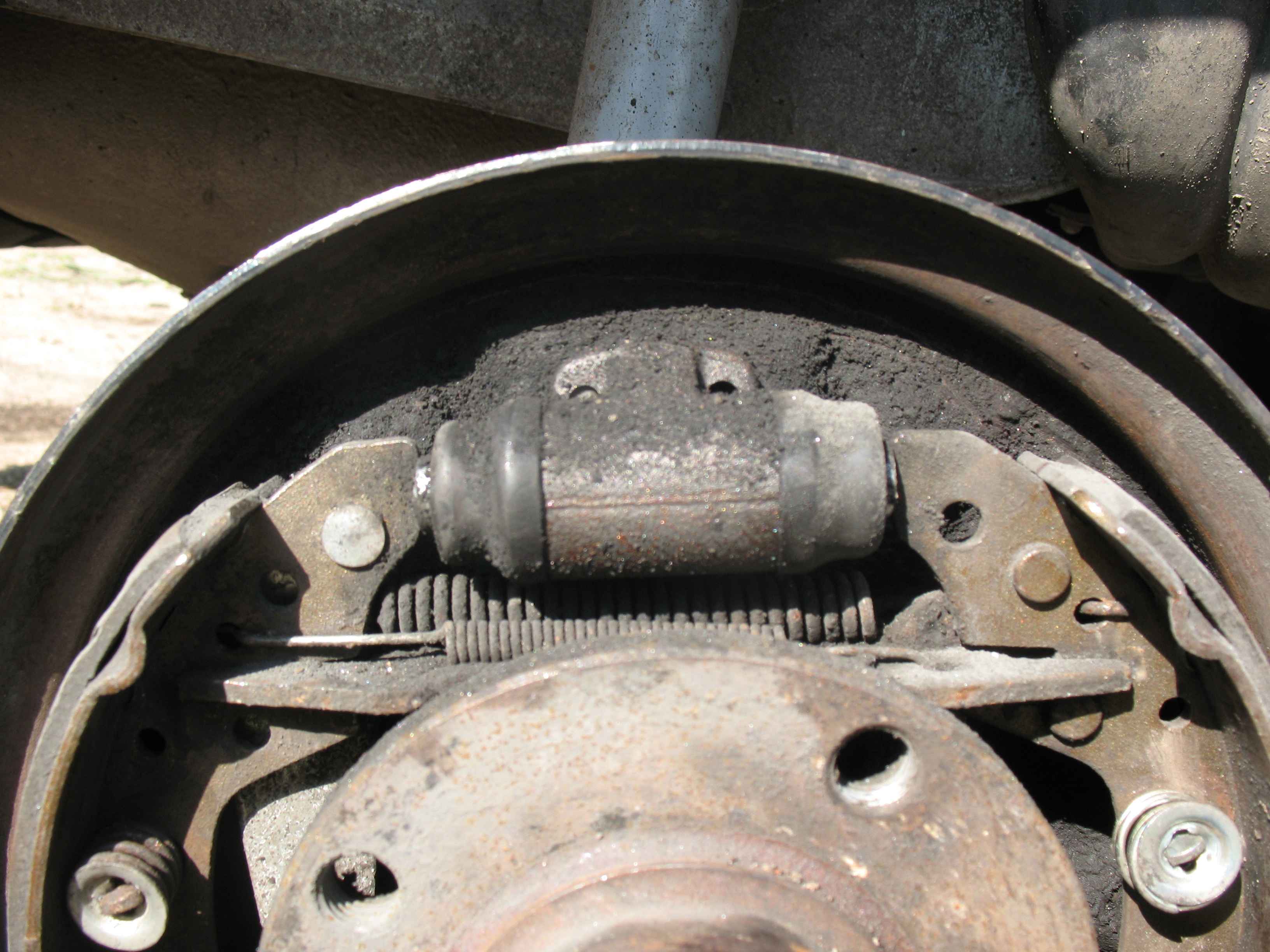

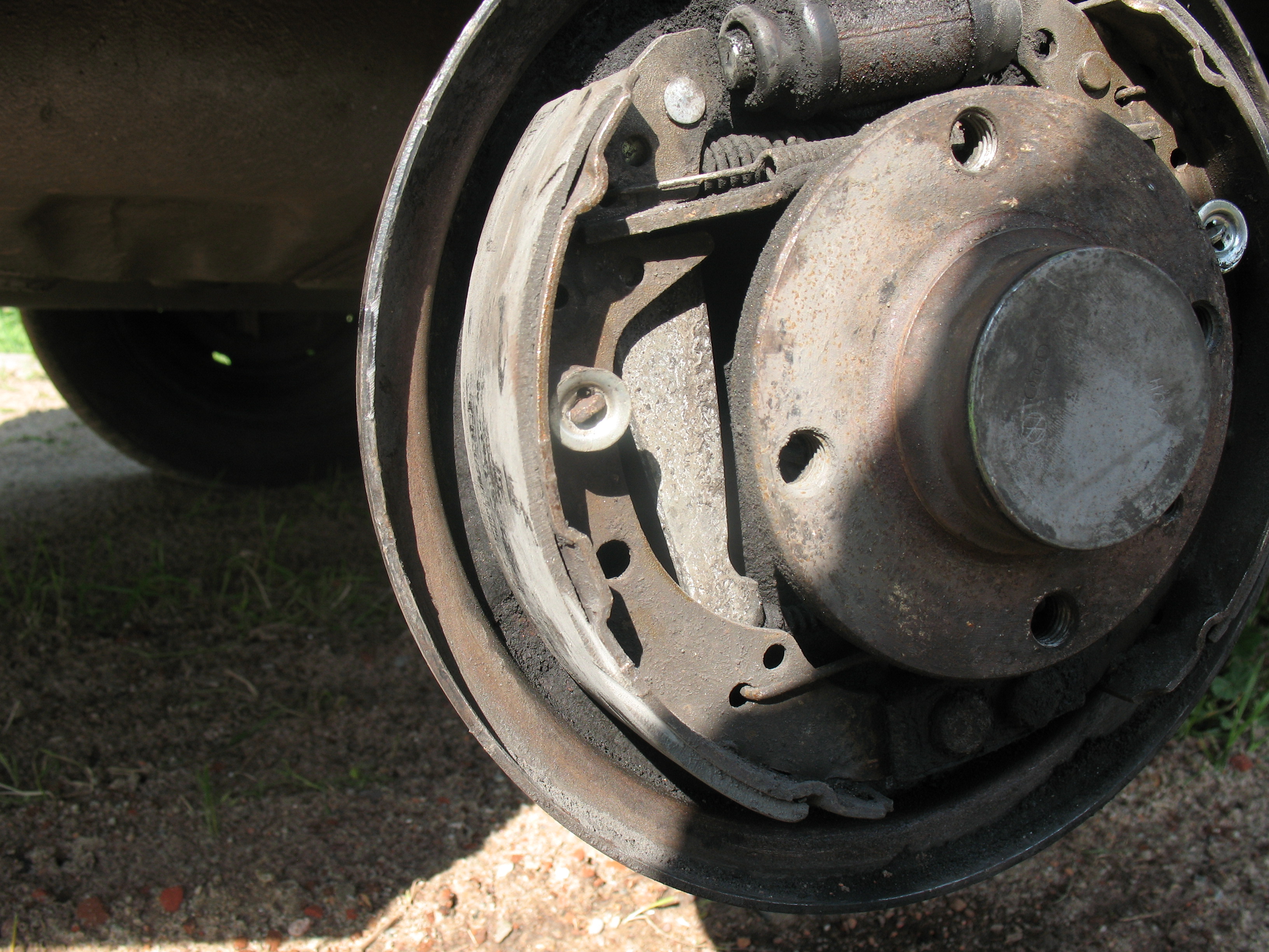

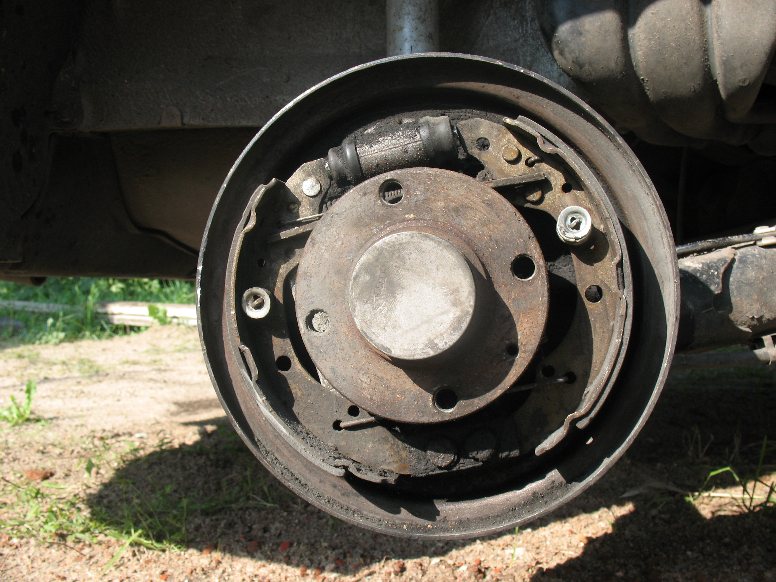

    #19 9687784
    tepro
    Patrząc na cylinderek, widać, że tłoczki są wypchnięte prawie maksymalnie, masz na pewno przyblokowany mechanizm samoregulacji, najpierw spuśc mechanizm, aby szczęki ścisnęły tłoczki cylinderka, tak, że prawe sie schowają w osłonach gumowych, spradź czy mechanizm samoregulacji chodzi bez oporów (napewno blokuje się na rdzy) i składaj koło.
  • #20 9687811
    Błażej
    Czemu samoregulator jest na samym dole i maksymalnie rozpycha szczęki? A tłoczki to ci zaraz wystrzelą z cylinderka.
    Zdjąć to, OCZYŚCIĆ, wcisnąć tłoczki w cylinderku,złożyć ponownie, tylko samoregulator wysunąć do góry.
    Ty to po prostu złożyłeś w stanie takim, jak było na starych okładzinach. Pomyśl! Nowe są GRUBSZE! Po to jest właśnie samoregulator.

  • #22 9688656
    arti1986
    Sprawa rozwiązana winny samoregulator nie wpiął się od strony dźwigni od ręcznego teraz bęben sam wleciał:)
