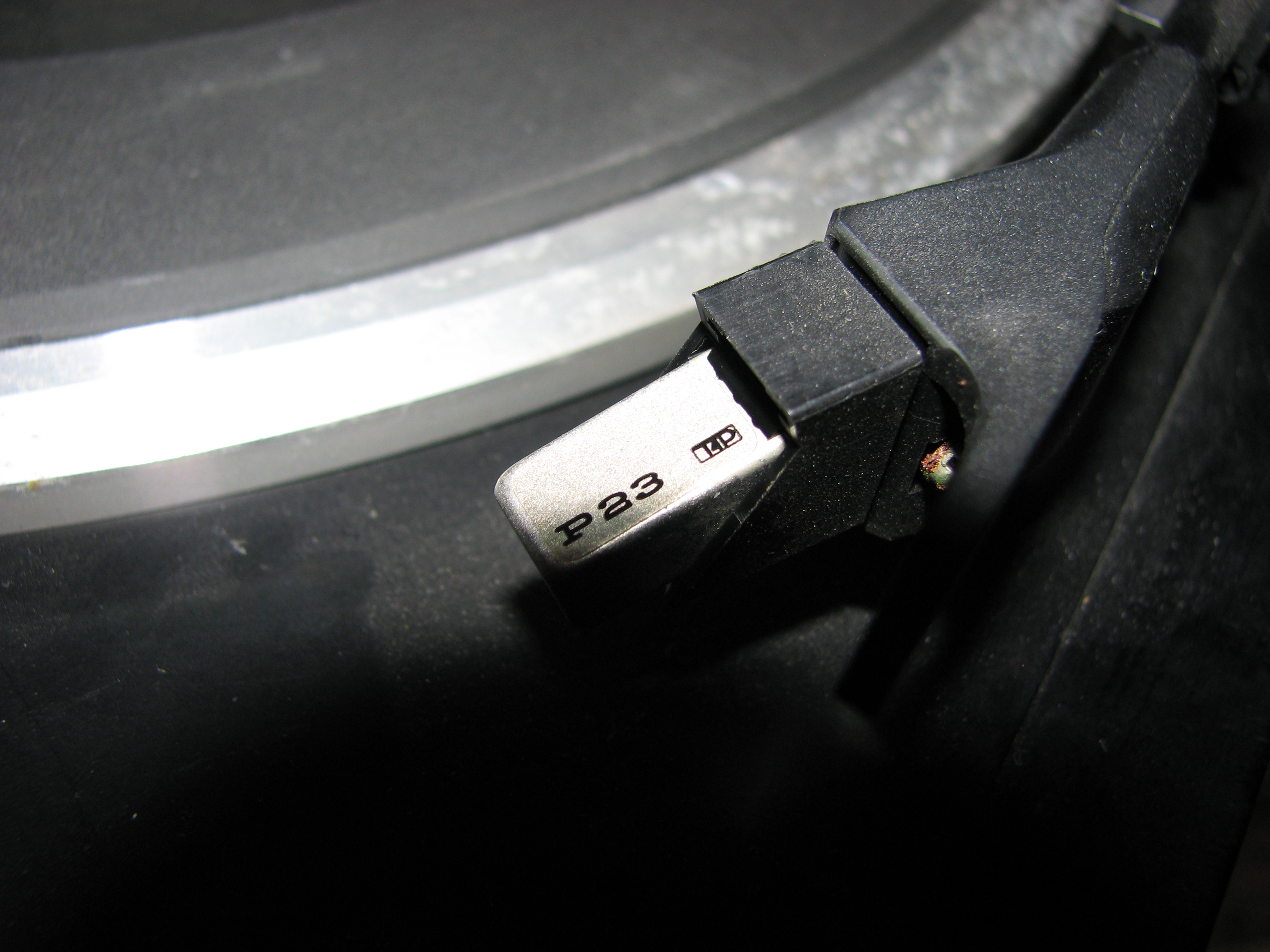

    niedawno dostałem "w spadku" gramofon Grundig PS Prisma. Jest w nim zamontowana wkładka o oznaczeniu P 23 (zdjęcie w załączniku).
    Chcę wymienić igłę (lub całą wkładkę) - obecna ma już najlepsze za sobą.
    Szukałem na "north", ale bezskutecznie. Ktoś wie gdzie mogę znaleźć potrzebne informacje?
    Czy ktoś może mi powiedzieć coś więcej na temat tego gramofonu?

    Na 99%, niedokładnie odczytałeś typ tego gramofonu. Powinno być PRISMA, a nie Prism, bo czegoś takiego w Grundig nie było.
    Pełne oznaczenie wkładki to EPC-P23.
    Na tej stronie http://wamataudio.pl/catalog/product/view/id/.../igla-technics-national-eps-24-cs/category/8/ - Masz igłę do tej wkładki, a na dole w wykazie m/i, że pasuje do Grundig PS Prisma. Nie wymieniaj całej wkładki, bo jest droga, a ta Twoja, na pewno jest dobra, ponieważ te wkładki są wyjątkowo odporne na uszkodzenie zewnętrzne, do póki nie mają przerwy w uzwojeniu.
    Sprawdzałem na ASWO (to samo co NORTH) - też jest (trochę droższa).
    Jeżeli jednak uznasz, że coś jest nie tak - to daj zdjęcie samej igły.

    Wszystko się zgadza. Dziękuję za szybką odpowiedź. "Prism" wziął się ze zużytej klawiatury ;) Co do wklejania zdjęć to rzeczywiście poczytam.
