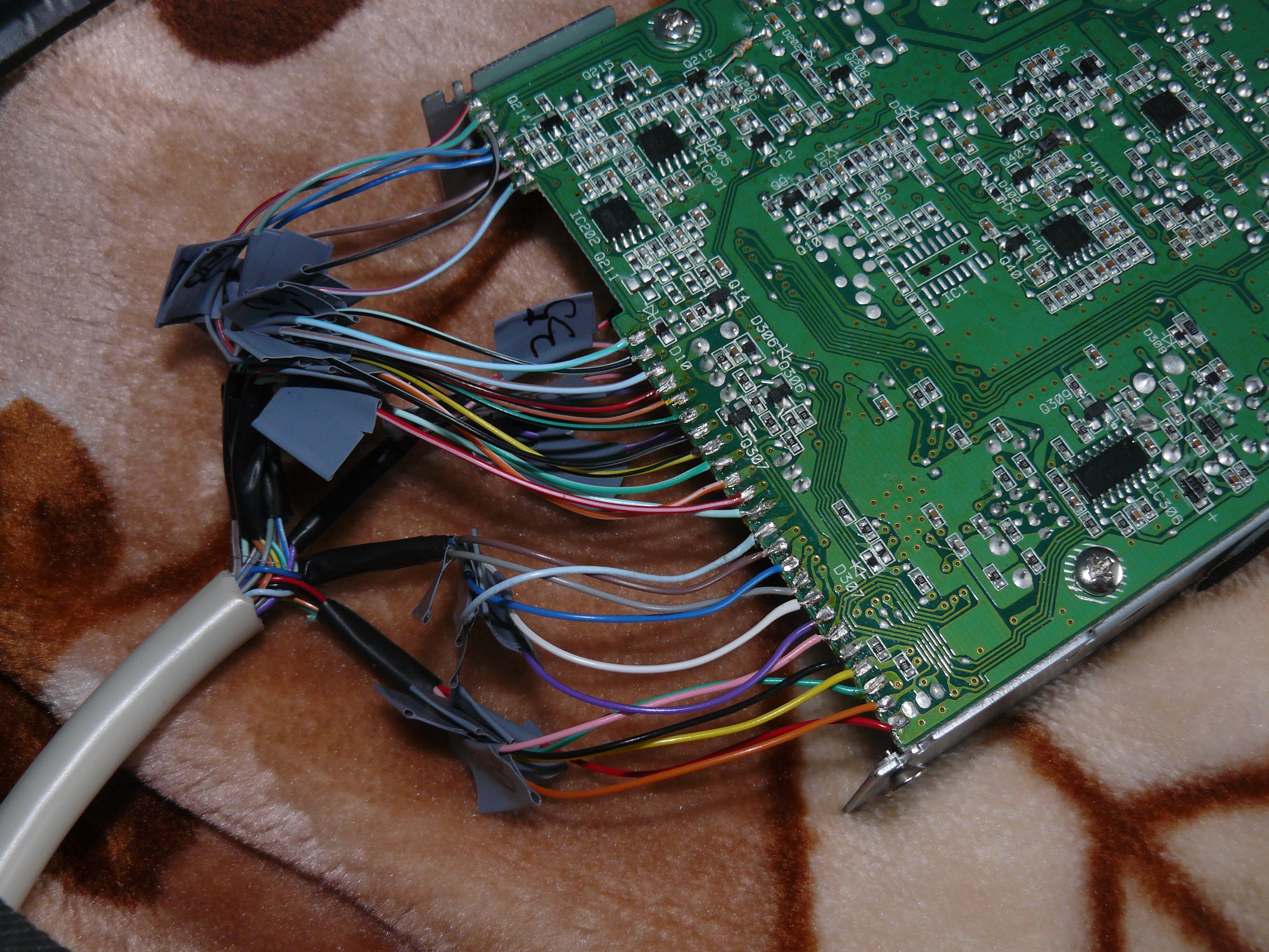

    Witam wszystkich.
    Jakiś czas temu postanowiłem przedłużyć połączenia pomiędzy panelem a radiem, za pomocą przewodu centronics z 36 żyłami. Długość przewodu to ok 1,5 m.
    Po trochę dłuższej zabawie z lutownicą i kablami udało mi się doprowadzić do takiego stanu jak na zdjęciach.
    Przedłużenie połączeń panelu z radiem President JOHNNY II
    Wszystkie połączenia zostały poprawnie zrealizowane.
    Po złożeniu wszystkiego i podłączeniu do zasilania okazało się, że w głośniku występują zakłócenia (słyszalny jest bardzo dokuczliwy dźwięk).
    Czy ktoś wie czym to może być spowodowane??
    Mama kilka tez, może któraś z nich jest prawidłowa?
    1. Może to wina zbyt długich lub zbyt cienkich przewodów jakich do tego użyłem?
    2. Przewód jest ekranowany, jednakże podczas przedłużenia połączeń nie wykorzystałem tego- może w tym tkwi problem?
    3. Może niektóre przewody nie powinne iść obok siebie w wiązce, bo powoduje to zakłócenia
    Co o tym sądzicie?
  • #2 9686765
    mariuszspa
    Ekranowany powinien być przewód. Na przewodach do potencjometru siły głosu indukują się zakłócenia.
    #3 9687123
    gregorio27
    Przede wszystkim przewód do pot. Vol w osobnym ekranie no i dobrze by było puścić osobno przewody do wyświetlacza.
    #4 9693949
    PLEXI
    Poziom 24  
    Tak jak koledzy pisale. Kiedyś wykonałem taką przeróbkę i musiałem wykonać połączenia w następujący sposób:
    przewody do potencjometrów w ekranie, przewody do wyświetlacza osobny ekranowany kabel, oraz reszta żył w trzecim osobnym kablu ekranowanym.

    let_me_b3
    Dziękuje za podpowiedzi. Popróbuje Waszych rad.
    A mam pytanie. Ekran kabli połączyć z masą z jednej strony tylko?? (po stronie radia) Dobrze myślę?
