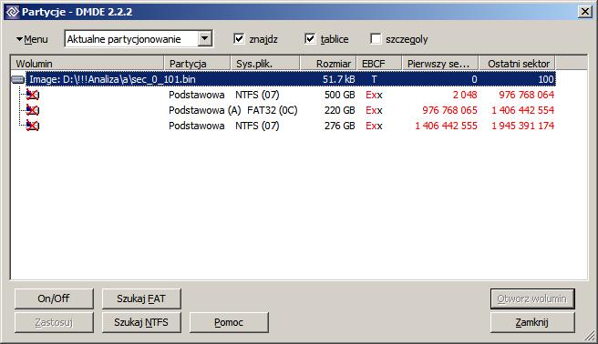

    Przejdę od razu do rzeczy.

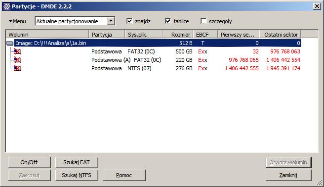

    Dysk zewnętrzny 1TB WD, na której były 3 partycje (1 - 220GB Fat32, 2 - 276GB NTFS, 3 - około 500GB NTFS ukryta / zaszyfrowana programem TrueCrypt)
    Pożyczyłem znajomemu dysk...podłączył go do swojego kompa, zostały wykryte partycje, system Windows 7 "wypluł" informację, że należy sformatować partycje nr.3 (zaszyfrowaną TrueCyptem), przez nieuwagę pozwolił na to systemowi, jednak po około 3-4 sekundach oprzytomniał i anulował formatowanie. W wyniku tej operacji zniknęły wszystkie partycje. Mam teraz jedną dużą, niezformatowną 1 TB partycję.
    Próbowałem skanować cały dysk różnymi programami do odzyskiwania partycji, jednak żaden program nie wykrywa partycji ukrytej. Dysk jest w stanie nienaruszonym, nie zapisywałem na nim nic, nie nadpisywałem żadnych sektorów, MFT itp.
    Oczywiście hasło do TrueCrypta znam, jednak nie robiłem niestety rescue disk.
    Czy jest możliwość przywrócenia partycji / dysku do stanu z przed "nieumyślnego" i przerwanego formata ?! ;).
    Z góry dziękuję za pomoc.

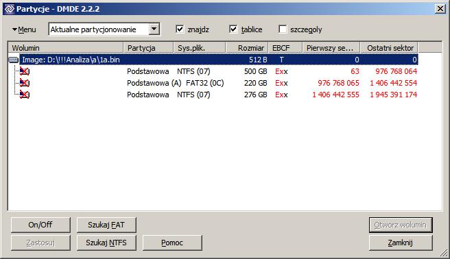

    W załączniku sec_0_101.bin oraz screen partycji w DMDE 2.2.2.

    kci83 Dokładnie opisz jakie tam były partycje z jakim systemem plików i co mniej więcej na nich było.
    Trucrypt był po przez szyfrowanie partycji ?
    Dwie ostatnie partycje nie sa problemem ale partycje na początku są bo nie widzę żadnych prawidłowych wpisów ich dotyczących. Trzeba by wykonać SCAN NTFS jeśli były w NTFS-ie.
    Dwie partycje dodane. Plik w załączniku do wgrania w sektor 0 od - 0 do 0 jeden sektor.
    Z trucryptem nie będzie łatwo trzeba znaleźć początek partycji czy był on w 63 sektorze czy może w 2048 to jest pytanie . Czym była zakładana partycja 500GB Windowsem ? Jakim ?
    Zakładając że była to partycja podstawowa i robiona przez Windows Vista lub 7 na NTFS. To przypuszczalnie powinno wyglądać to tak.

    Plik 1a.bin
    Jeśli zaś był to Win XP lub podobny w dół to wyglądać może to tak :
    Odzyskanie 3 partycji (w tym jedna ukryta / zaszyfrowana - Truecrypt)
    Plik 1b.bin
    Jeśli zaś był to FAT32 i zaczynał się od 32 sektora to powinno wyglądać to tak :
    Plik 1c.bin

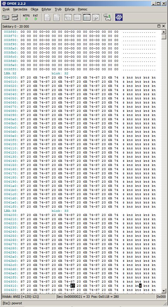

    Powinieneś podać plik większy do analizy Sektory od 0 do 20000.

    Tu nie tylko jest problem partycji. trzeba próbować każdej możliwości ja przygotowałem 3 ewentualności ale z tego co podesłałeś wynika że opcja 3 zmodyfikowana do wersji z NTFS jest bardziej prawdziwa.
    Dlatego załączam plik poprawiony.
    Spróbuj . SCAN NTFS nic nie da bo to szyfrowany wolumin.

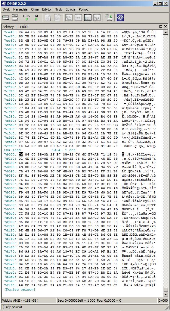

    Podaj jeszcze sektory od 976767064 do 976768064 trzeba znaleźć kopie nagłówka. Ta kopia nie jest identyczna jak sam nagłówek bo są szyfrowane innym kluczem. Jeśli masz możliwość montowania partycji używając kopi nagłówka to spróbuj tego. Jeśli wolumin zostanie odszyfrowany to dopiero wtedy można działać dalej bo mogło dojść do uszkodzenia np. części plików lub MFT.

    Mogę jeszcze prosić o info. odnośnie wgrania pliku sec_0_1d.bin poprzez DMDE. Mam to zrobić poprzez Narzędzia - Kopiuj sektory... czy poprzez Wypełnij sektory? Bez względu na to co wybiorę później jest:
    Pierwszy sektor: 0
    Ostatni sektor: 0
    Liczba sektorów: 1
    Tak zostawić i wgrać plik?
    W załączniku sektory od 976767064 do 976768064.

    Często po poprawieniu wpisów należy wgrać np. sektor 0 lub inny na dysk. Wykonuje się to podobnie jak zgrywanie sektorów do pliku tylko jako "Source" dajemy plik a jako "Destination" wybieramy dysk i wpisujemy sektor w okienku "Copy sectors".

    To co masz w 32 sektorze
    Może świadczyć że od tego miejsca się zaczynało albo od tego miejsca zostało zapisane uszkodzenie. Taki wpis masz aż do 20000 sektora ! co jeszcze bardziej utrudnia sprawę . Trzeba użyć kopi nagłówka bezpieczeństwa dla trucrypta. Może też być tak, że partycja zaczynała się od 63 sektora dlatego możesz tez sprawdzać wersje 1b
    Na końcu partycji masz to :
    Nie takie same ale podobne dane powinny się zaczynać na początku partycji. To co jest może świadczyć albo o wyzerowaniu tej części albo o uszkodzeniu. Trudno powiedzieć.

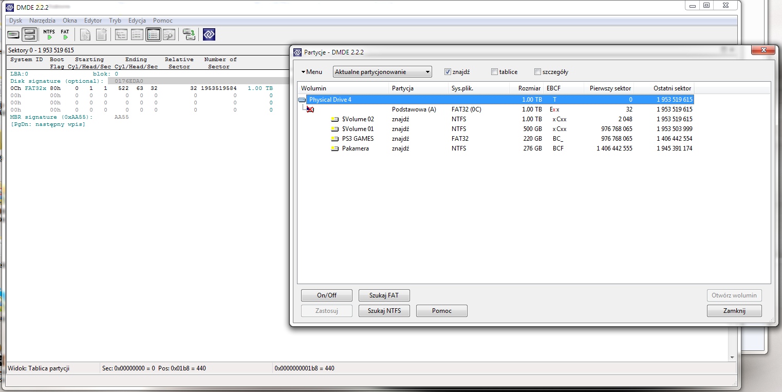

    Wgrałem plik sec_0_1d.bin pojawiły się wszystkie partycje, w tym również zaszyfrowana truecrypt, której jednak nie można było podmontować, ani przywrócić nagłówka (Restore Volume Header - Truecrypt).
    Wgrałem plik 1b.bin również pojawiły się wszystkie partycje... i co ciekawe udało mi się przywrócić zapasowy header w truecrypt :).
    Niestety na partycję podmontowaną w trucrypt nie mogę się dostać, system "wypluwa" informację, iż system plików nie jest rozpoznany i należy zformatować partycje.
    Może uda się ją jeszcze jakoś przywrócić?

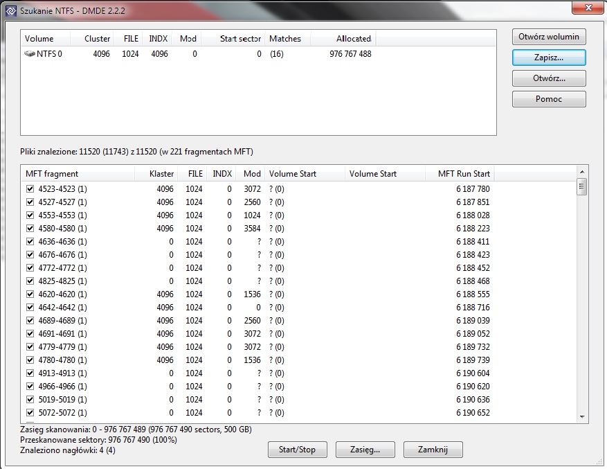

    Jeśli udało ci się ją podmontować. to już jest dobrze. Ważne by była rozszyfrowana. Jeśli będzie rozszyfrowana należy sprawdzić co widzi DMDE na tak rozszyfrowanej podmontowanej partycji. Tu będzie potrzebny skan NTFS i szukanie tego co utracone. Ostatni sektor tak zwany Boot Copy MFT .

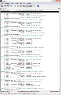

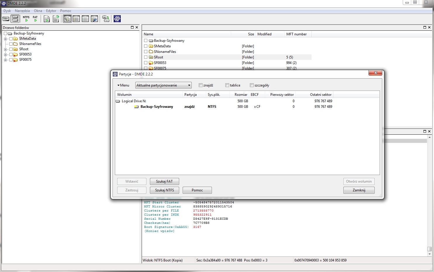

  • #9 09 Jul 2011 17:59
    kci83
    Level 7  
    Skan NTFS w DMDE zrobiłem.
    Screen poniżej.
    W załączniku dodałem log ze skanowania.
    Po skanowaniu mogę bezproblemowo otworzyć wolumin, jednak odzyskany losowy plik np. archiwum rar jest uszkodzony... ale może to ja robię coś nie tak przy odzyskiwaniu danego pliku.
    Zależy mi raczej na odzyskaniu całej partycji.
    0 Translate post from polish to english

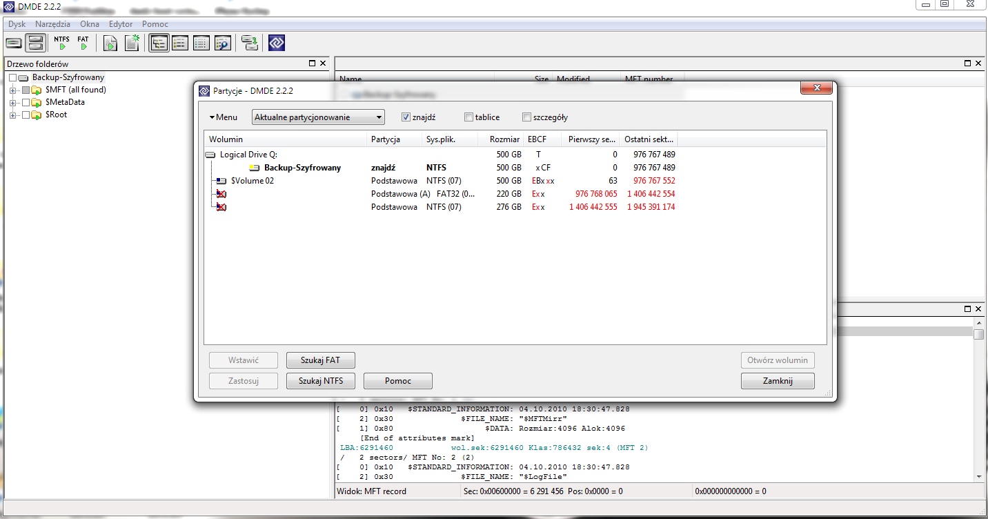

  • #12 10 Jul 2011 09:53
    migol21
    Specjalista HDD Recovery

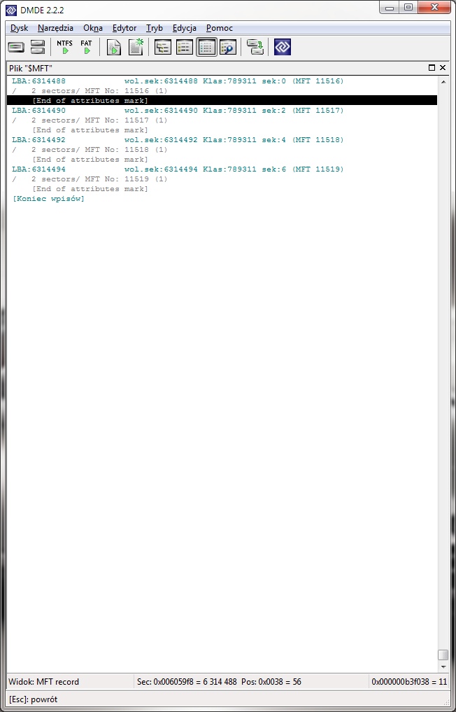

    Jak otworzysz wolumin czyli w tym okienku które podawałeś daj Menu dysk i wybierz Partycje podaj to okienko. Możesz oczywiście teraz użyć programów do odzyskania plików jeśli uszkodzone jest MFT nie ma Boot sektora i Boot Copy to trzeba by znaleźć gdzie jest MFT gdzie jest MFT mirror i odbudować Boot sektor. Poszukamy jeszcze czy go nie znajdziemy Podaj oczywiście po rozszyfrowaniu sektory.
    od 6290519 do 6299519
    Wgraj podany plik w sektor 63 zobaczymy czy coś się uda.
    Przed wgraniem zrób kopie tego sektora.

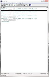

  • #16 10 Jul 2011 16:02
    migol21
    OK. Do wgrania w sektor 0 plik sec_0_1_ok.bin
    Oraz w sektor 63 plik https://www.elektroda.pl/rtvforum/download.php?id=443856..
    Pamiętaj najpierw wgrywaj sektor 63 potem dopiero sektor 0. No i oczywiście trzeba sprawdzić czy partycja się rozszyfruje.
    Potem zamknij DMDE i otwórz ponownie . Potem otwórz dysk i pokaż ekran partycji. jeśli partycja pierwsza pokaże się otwórz ją i podaj ekrany MFT tu masz przykład :
    http://www.youtube.com/watch?v=toXoxHmZwXE

  • Helpful post

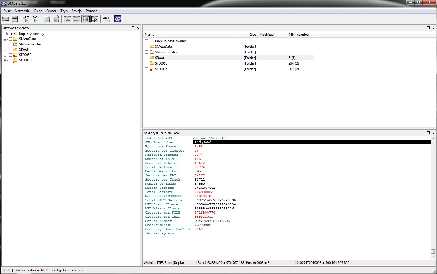

    #18 11 Jul 2011 07:46
    migol21
    https://obrazki.elektroda.pl/6663104100_1309899844.jpg
    https://obrazki.elektroda.pl/7997348600_1310338439.jpg
    Najlepiej będzie jak zgłosisz się na GG bo już nie dużo zostało i lepiej tego nie zepsuć.
    Po pierwsze jak otwiera się dysk logiczny to Boot sektor nie jest w sektorze 63 a 0 bo to jest partycja a partycja zaczyna się od Boot sektora. Po drugie musi się otworzyć dysk logiczny bo tylko on jest rozszyfrowany . Po podłączeniu zdalnym przywróceniu boot sektora sprawdzeniu MFT. wykonuje się CHKDSK dla dysku logicznego rozszyfrowanego. Po ponownym zamontowaniu wszystko działa jak trzeba dane są .
