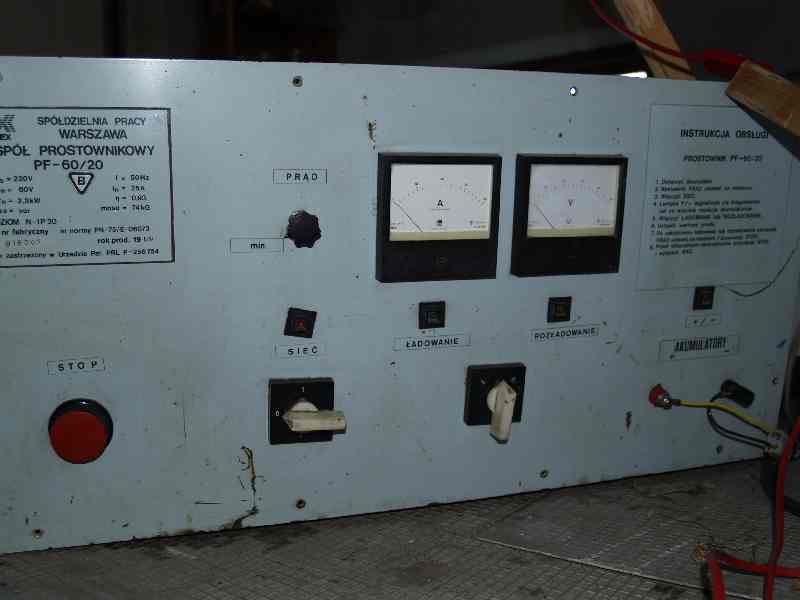

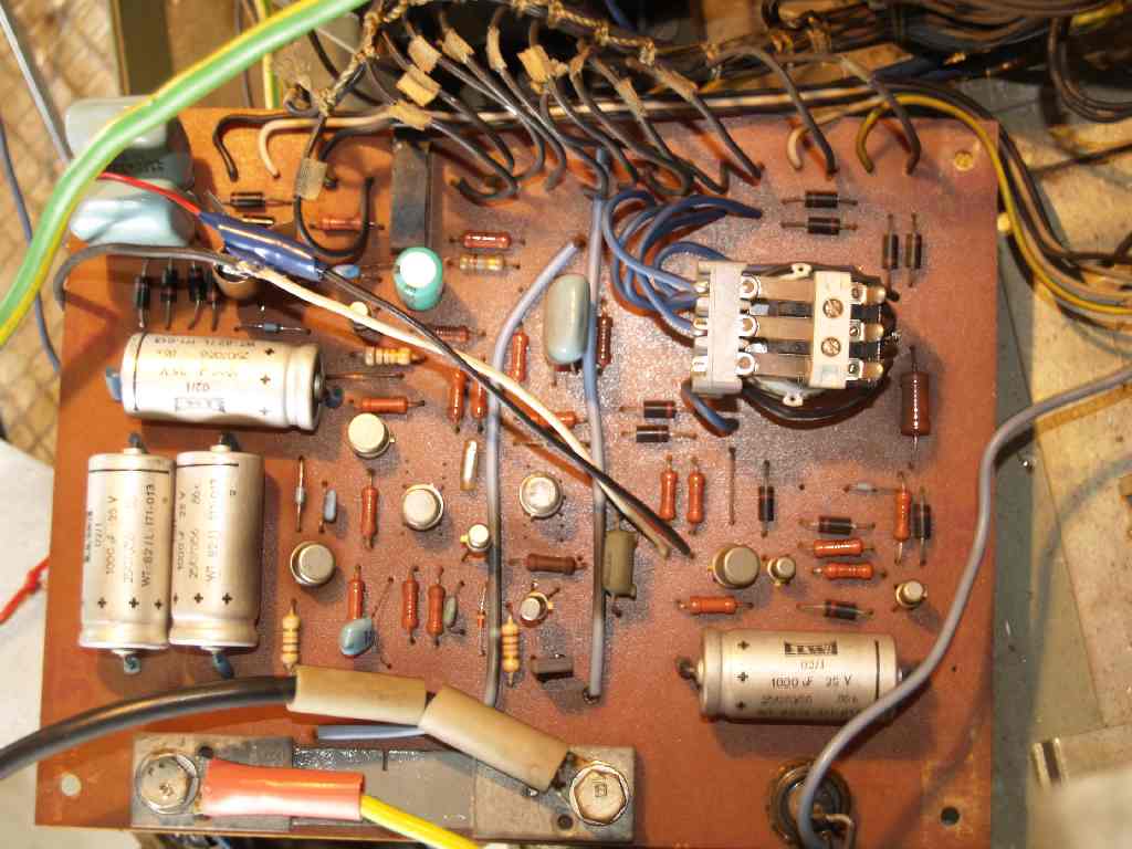

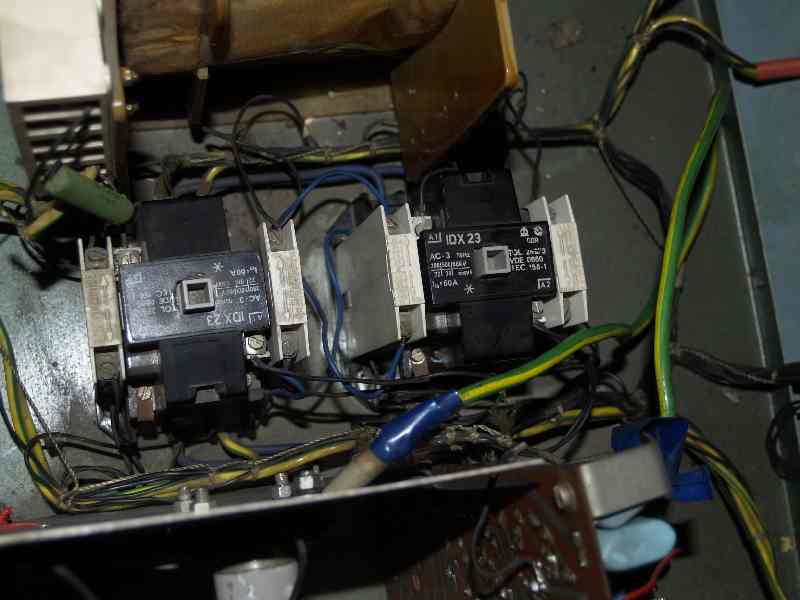

    Zmagam się z bardzo starym (ale ciągle używanym przez znajomego) prostownikiem do aku w pojazdach elektrycznych. Styczniki włączają się w trybie ładowania i rozładowania, ale tyrystory nie startują. Plątanina czarnych kabelków i brak oznaczeń na płytce sterowania bardzo utrudnia śledzenie połączeń. Bardzo potrzebny schemat. Proszę o pomoc. Tak to wygląda:

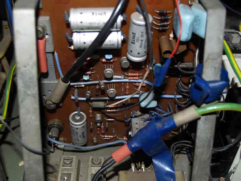

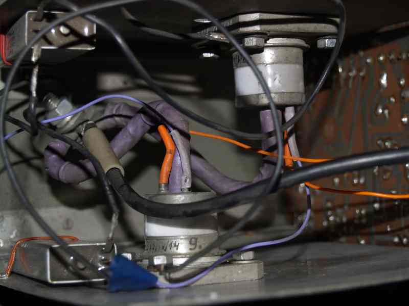

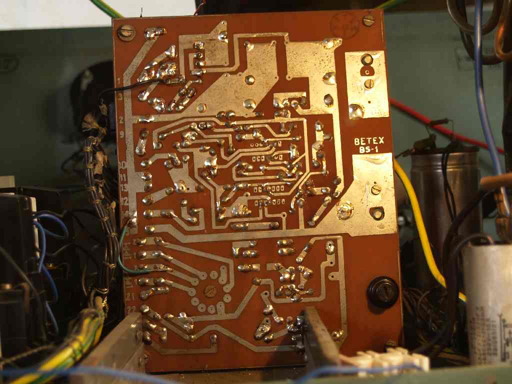

    Jaką funkcję pełnią dwa MAA741 i jak sprawdzić, czy do tyrystorów dochodzą impulsy sterujące. Przy każdym z tyrystorów jest nie wykorzystany przewód połączony z katodą.
    Dokładniejsze zdjęcia płytki ze sterowaniem:
    pf-20/60 prostownik do wózków akumulatorowych pf-20/60 prostownik do wózków akumulatorowych
