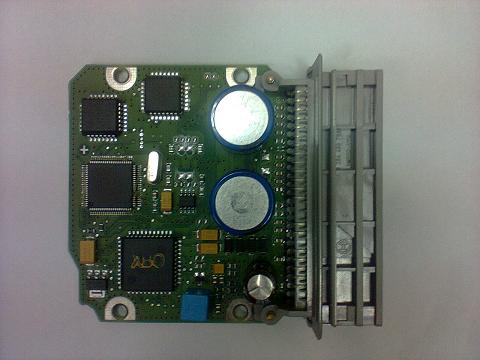

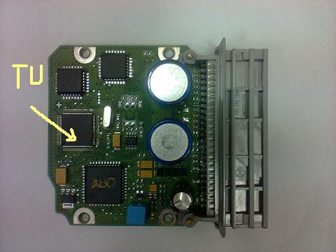

    drugie oznaczenie Bosch 0 285 001 496 AB8.x .W moim aucie poszedł ten sterownik , mam drugi po crashu , pytanie brzmi w którym układzie jest zapisane użycie poduszek , chcę z przelutować układy z jednego do drugiego a zaprzyjaznionym warsztacie mają clipa to wrzaie czego dopasują sterownik do auta.

    jak na obrazku

    Tak myslałem ze motka.

    Szybciej odczytać z jednego i wgrać do drugiego lub w ramach treningu wyczyścić
  • #6 10670990
    Wlosek
    Piszę po długim czasie , po zamianie układów wszystko ok .
