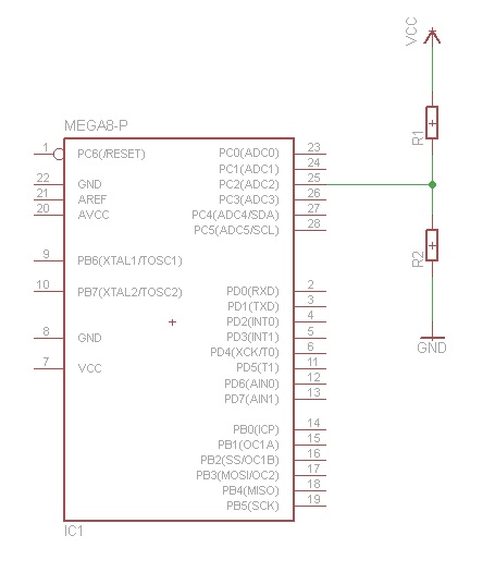

    witam, buduje urzadzenie w którym mam uc mega8 , zasilanie to akumulator zelowy 6V. chciałbym zrobic wskaznik napiecia tego akumulatora na trzech diodach, wykorzystujac przetwornik A/C z uC. Pytanie jest takie - czy moge nozke uC z przetwornikiem podpiąc bezposrednio pod linie zasilania 6v, i w ten sposob badac jakie panuje napięcie w ukladzie?

    Według noty katalogowej mikrokontrolera ATMega8:
    ADC Input Voltage Range 0 - VCC
    A dopuszczalne napięcie zasilania Vcc to 5.5V.
    Najprostsze co mi przychodzi do głowy to zrobić dzielnik napięcia i sobie go wyskalować.
    Wystarczą dwa rezystory takiej samej wartości (dałbym z 10k) i masz już 1/2 napięcia wejściowego.
    Druga sprawa to ciekawi mnie jak chcesz go zasilić z akku 6V?

    Z 6V nie zasilisz uC, ale możesz po stabilizatorze np 5V albo 3.3V. Ja bym radził 3.3V bo 5V to za blisko napięcia akumulatora, jeśli będzie spadać to napięcie układu również. Przy zasilaniu 3.3V masz większy zapas. I teraz ustawiasz napięcie referencyjne jako VCC i dobierasz tak dzielnik napięcie, żeby twoje max napięcie na akumulatorze było mniejsze od 3.3V. Przy rozdzielczości 10 Bitów możesz sobie pozwolić na dość dużą przekładnię dzielnika, dla 3 diod nie ma to aż takiego znaczenia a zawsze to będzie jakieś zabezpieczenie.

    na początku kolegów uspokoje, mam taki stabilizator który z 6V da bezpieczne i płynne 5 V dla uC.
    Wracajac natomiast do tematu, rozumiem ze dzielnik napiecia zrobiony sposob zaprezentowany na rysunku i przy wartosciach R1=5K, R2=10K da mi na wyjsciu 4V
    Uwy=Uwe * R2/(R1+r2) = 6 * 10/15 = 4 V
    i te 4V odczytam na nozce Uc i i zrobie wskaznik naładowania aku

    A co jeśli napięcie akumulatora spadnie poniżej 5V? Jakie będziesz miał zasilanie uC wtedy? I co to za "magiczny" stabilizator? :) Bo tak tajemniczo napisałeś.
    Dzielnik obliczyłeś dobrze, choć mógłbyś spokojnie dobrać tak, żeby z 6 V robił np 2V. Wtedy mógłbyś skorzystać z wewnętrznego napięcia odniesienia, jego niedokładność przy rozdzielczości 3 diod nie ma większego znaczenia. I wtedy mierzysz napięcie na ADC i jak masz zmierzone to mnożysz przez przekładnię dzilnika czyli dla przypadku jak wyżej mnożysz to co otrzymasz razy 6/4 i otrzymujesz wynik 6V czyli to co na wejściu miałeś.
    Choć to ostatnie nie jest konieczne, można po prostu dla odpowiednio niższych wartości zrobić programową skalę zapalania diod.

    Wracajac do tematu, rzeczywiscie, zamienie miejscami te dwa rezystory i na wyjsciu dostane 2V co pozwoli skorzystac z wewnetrznego napiecia odniesienia.

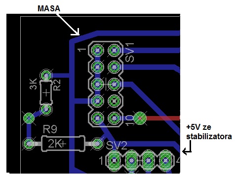

    Pojawił się mały problem, może ktoś zauważy gdzie jest błąd i pomoże rozwiązać. Otóż zrobiłem dzielnik napięcia zgodnie instrukcjami w tym temacie i wszystko działa bardzo ładnie, mam 2V na nozce uC i moge sobie mierzyc napiecie akumulatora.
    Cały układ ogolnie tez działa bardzo dobrze, poza odbiornikiem (HM-R 868 Mhz) ktory dośc powaznie się grzał. W nocie katalogowej podają, ze zalecane napięcie to 3 V, wiec postanowilem rowniez dla niego zrobic dzielnik napięcia i niestety tu juz nie chce działac.
    Na schemacie tak to wyglada wskaźnik naładowania akumulatora żelowego
    Jeden dzielnik działa dobrze, drugi nie mimo ze sa zrobione analogicznie.
    I jeszce fragment płytki z niedziałajacym dzielnikiem. W momencie podłączenia zasilania tuż przed R9 jest napięcie 5V, natomiast już zanim, w miejscu polaczenia sie z R2 napiecie wynosi 0.
    Jesli chodzi o sciezki sa na pewno dobrze poprowadzone, sprawdziłem tez kilka rezystorow na wszelki wypadek.
    Jesli ktos zauwazy błąd prosze o radę

    Nie możesz zasilać "grzejącego się" układu= pobierajacego dużo prądu, dzielnikiem o wartości kiloomów!
    Efekt taki, że na wyjściu tego dzielnika będzie zero woltów...
    Zasil odbiornik stabilizatorem 3V ew. daj szeregowo z 5V 3 krzemowe diody. Dadzą ci one spadek napięcia ok. 1.8-2.1V. Tak więc na odbiornik zostanie ok. 3.2-2.9V

    Ja bym dał zaporowo małą diodkę zenera (smd 0,5W lub kilka diodek sygnałowych szeregowo), uzyskując napięcie zasilania procka ok 4V (przewidując wzrost napięcia aku przy naładowaniu i spadek przy rozładowaniu akusia). Oczywiście wtedy bez stabilizatora. Jednak dla poprawnych pomiarów A/C ustawić trzeba wewn. napięcie odniesienia. Prostota i pewność jednym słowem.
    Natomiast nie wiem czy kolega myślał o sytuacji, w której akuś jest rozładowany, a procesor cały czas świeci tymi diodami i taka sytuacja czy może ew. dłużej trwać. Ale to kwestia konkretnego zastosowania.

    Jak ten odbiornik dość poważnie się grzał, to równie dość poważnie mogłeś go uszkodzić. Cięzko było dać LDO na 3V, zasilić procesor i moduł radiowy z tych 3V?
    Te dzikie kombinacje którzy tworzą początkujący są juz irytujące, bo cały proces budowy układu polega na komplikowaniu sobie życia i narażaniu elementów na uszkodzenie. A jak zwykle, rozwiązania są banalnie proste i zawsze skuteczne... Po co kombinować?

    kolego nsvinc, zbudowałem juz kilka układów z HM-R 868, wszystkie były zasilane 5V ze stabilizatora, procek tez, wiec jak sam napisałes "Po co kombinować" skoro do tej pory wszystko bardzo ładnie sie sprawdzało :) ?
    Kolegom sułek i cpkpiotr dziękuje za podpowiedz, dolutowałem 3 diodki , odbiornik dostaje teraz niecałe 3V. Dalej jest troche ciepły (ale juz duzo mniej) co mogloby wskazywac jakies uszkodzonie, poniewaz zgodnie nota katalogową:
    minV= 2,5 V, typical: 3V, max: 5V , wiec nie powinien sie grzac ani troche, jednak na pewno nie przekracza temperatury granicznej z datasheet wiec na razie jest ok.
