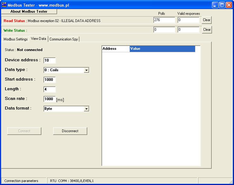

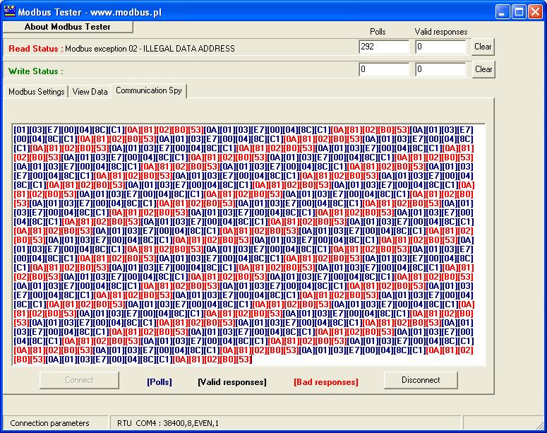

    Proponuję przesłać zapytanie o rejestry typu Input Register od rejestru 1000 maksymalnie 4 rejestry. W przykładzie demo.c został właśnie taki obszar do odczytu ustawiony. Z tego co zauważyłem jednostka Slave odpowiada kodem błędu, który informuje, że zapytanie jest o obszar pamięci nie obsługiwany przez niego. Standardowo w projekcie demo.c obsługa obejmuje tylko Input Registers. Obsługę innych obszarów pamięci typu Holding Registers, Coils trzeba samemu dopisać.
