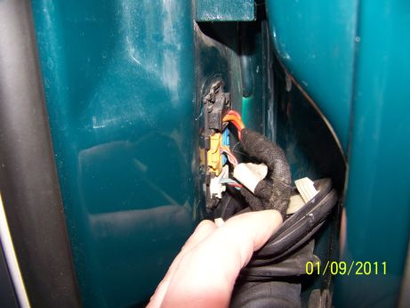

    Witam.Wymieniałem podnośnik szyby,prawych przednich drzwi.Wszystko poszło sprawnie i szybko bez większych problemów,poprzedni właściciel też coś tam grzebał (jakiś Niemiec) bo niektóre z kabli były ucięte i skręcone na skrętkę i zaizolowane taśmą.Wszystko działało prawidłowo.Od niedawna zaczął zanikać prąd ,to znaczy, raz działało elektryczne opuszczanie szyby prawej, raz nie,aż w końcu przestało działać.(zdjęcie zostało zrobione jak pierwszy raz ściągnąłem tapicerkę)
    Brak prądu na silniczek podnoszenia szyb Fabia1,9tdi confort 2000rok
    Podejrzewam też kostki w słupku że tam coś nie styka ,ale nie mogę nawet ich wyjąć,
    może wd40? albo jeszcze któryś kabel w tej gumowej harmonijce pękł,przecież drzwi się otwiera ciągle i zamyka te kable tam pracują pomiędzy drzwiami a słupkiem. Mam pytanie która z kostek na zdjęciu jest odpowiedzialna za zasilanie silniczka,podnośnika szyby,czarna,pomarańczowa,niebieska czy biała?
    Dodam że wszystkie inne rzeczy działają centralny zamek,światło dolne w drzwiach.
    Jeszcze dodam że lewa szyba działa,także uszkodzenie modułu konfortu odpada.

    Kolego,najprościej omomierz w rękę i posprawdzać każdy kabelek wg koloru.Jeśli którys nie będzie miał przejścia to szukaj w nim przyczyny.Auto było podłączane pod Vaga?Jakie błędy?

    niestety nie było podłączane,jak dojdę jaka jest przyczyna to napisze na forum.:|
