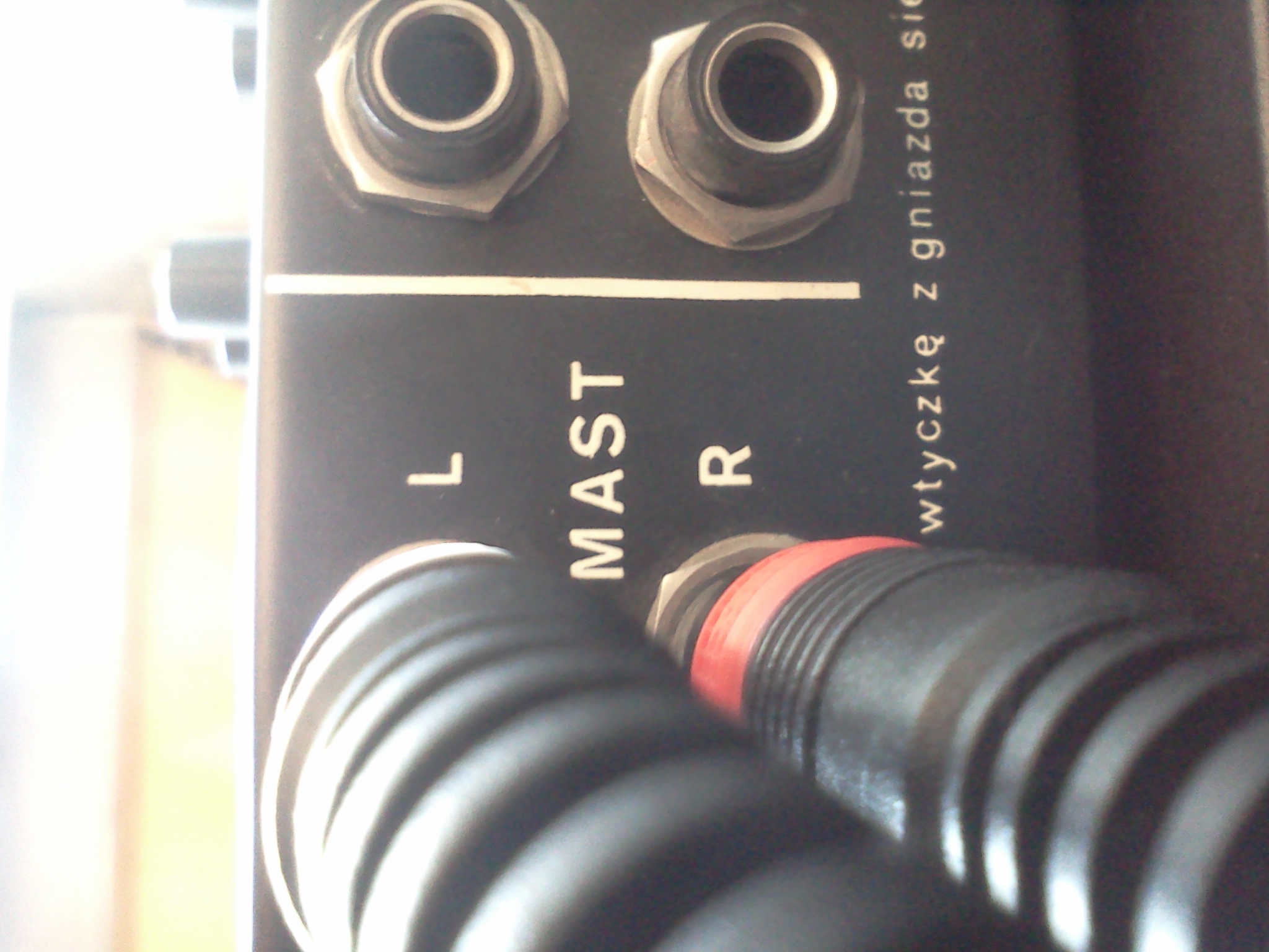

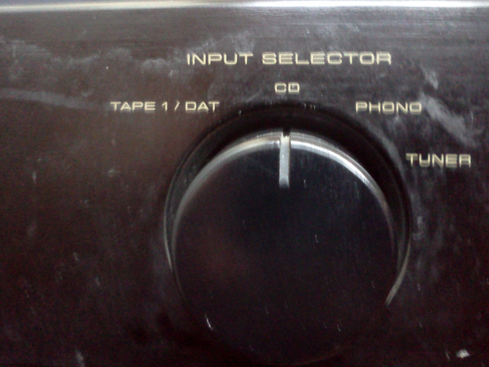

    Mam taki dość spory problem z podłączeniem owego mixera do wzmacniacza, tak aby przesyłać dźwięk z mikrofonu podłączonego pod mixer.
    Próbowałem już różnych metod połączeń, ale żadna nie skutkowała.
    Posiadam kabel 2xRCA-->2x Jack mono. Mikrofon do mixera podłączam za pomocą kabla XRL - Jack.
    Kolumny pasywne podłączone do wzmacniacza za pomocą "kabelków".
    Załączam zdjęcia z aktualną instalacją kabli połączeniowych.
    Mixer - SEEA SM200
    Wzmacniacz - Pioneer A-202
    Nagłośnienie mikrofonu/instrumentów za pomocą połączonego mixera ze wzmacniaczem Nagłośnienie mikrofonu/instrumentów za pomocą połączonego mixera ze wzmacniaczem Nagłośnienie mikrofonu/instrumentów za pomocą połączonego mixera ze wzmacniaczem Nagłośnienie mikrofonu/instrumentów za pomocą połączonego mixera ze wzmacniaczem Nagłośnienie mikrofonu/instrumentów za pomocą połączonego mixera ze wzmacniaczem
    Chciałbym, aby połączony mikser ze wzmacniaczem nadawał się do nagłośnienia kilku instrumentów oraz mikrofonu. (Na razie tylko mikrofonu)

    Głowiąc się nad tym problem, wywnioskowałem, iż to właśnie mixer może nie być sprawny. Dwa razy naprawiany (zepsuty włącznik) - raz zupełnie źle. Również połączony z komputerem nie wysyła sygnału z masterów.
    We wtorek powinienem przetestować mixer znajomego, więc dam znać jeśli problem się wtedy rozwiąże.
    PS.: To "cacuszko" ponad 20 latek ma.

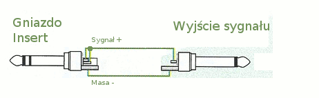

    Prawdopodobne może być także to, że mikser ma złącze insertowe na wyjściu a wtedy musisz inaczej zlutować kabelek do wzmacniacza:
    Rysunek który przedstawiłeś (notabene sam go popełniłem) przedstawia kabel którym można wyprowadzić sygnał ze złącza insertowego. Samo istnienie takiego gniazda nie przeszkadza w pracy miksera, jeżeli nic tam nie jest podpięte. A z tych gniazd wyprowadza się sygnał raczej tylko w awaryjnych sytuacjach. Jeżeli ma normalne wyjścia, insertów ie ma się co czepiać.
    Jak widać na zdjęciach, mikser insertów nie posiada.

    Pytanie czy mikser ma przedwzmacniacze mikrofonowe? Z tego co mu się przyglądam, to wygląda że nie. I poziom mikrofonu może być za mały na wysterowania wejścia miksera.
    Natomiast jeżeli nie przesyła nawet sygnału liniowego, sugeruje to usterkę miksera.
    Czy AUX działa?
