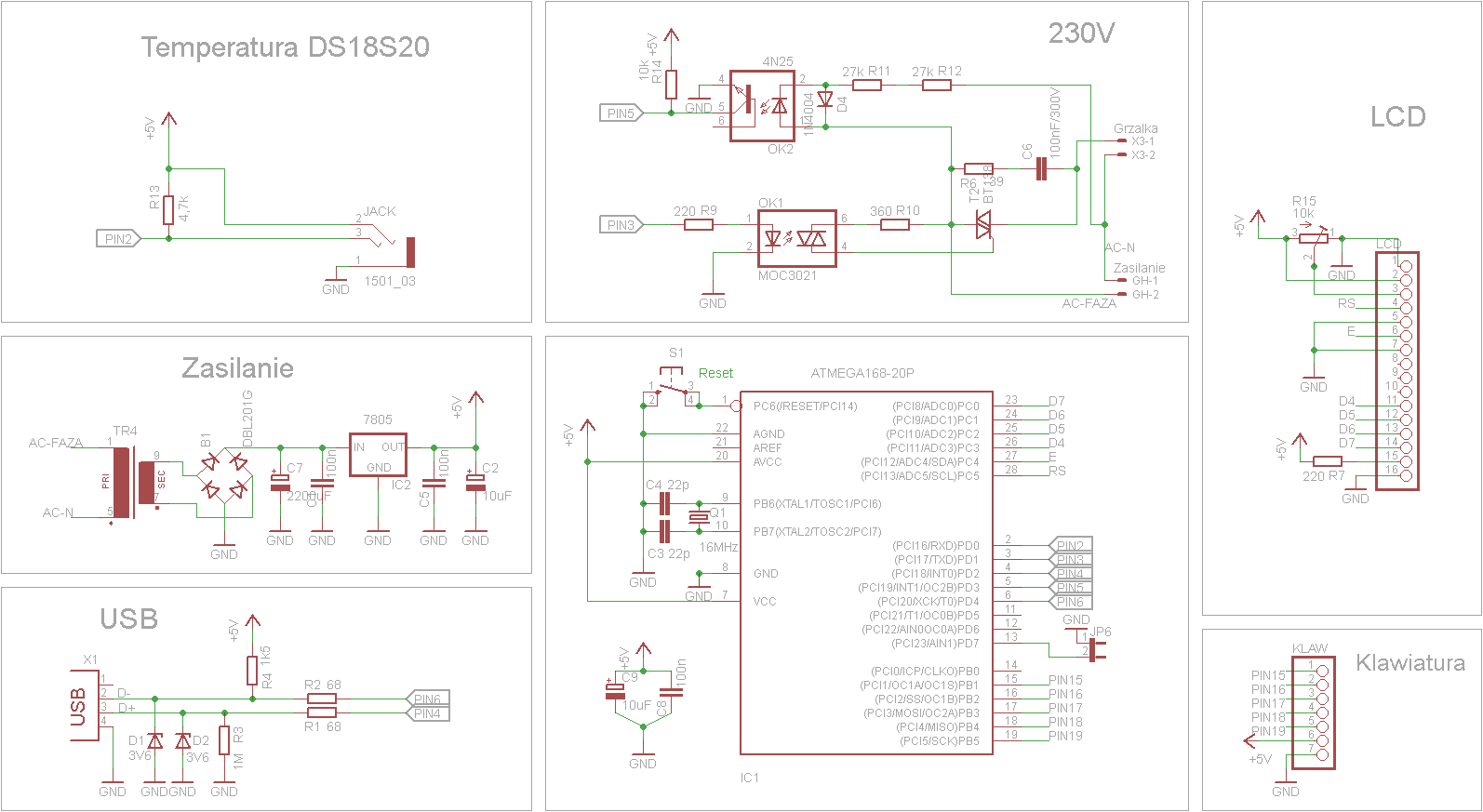

    Poczytałem trochę na forum i zaprojektowałem układ do regulacji temperatury, sterowanie grzałką 500W. Proszę o sprawdzenie schematu, gdyż 100% pewności nie mam czy wszystko jest ok.
    Jaki transformator mam użyć?
    Jak i jakiej szerokości prowadzić ścieżki 230V?

    Kup sobie jakieś małe trafo zalewane np. to
  • #4 9697824
    MegaWaldi
    Zasilanie musi być zaprojektowane nie gotowe.
    Jaka moc tego transformatora i napięcie?
    Gdzie tu wstawić bezpieczniki i jakie??

    5W - 9V powinno pociągnąć , bezpiecznik możesz dać przed gretza 200-300mA , na pierwotnym 200mA powinno wystarczyć jak trafo dostanie zwary to go przepali , nie wiem ile to podświetlanie z lcd pociągnie prądu , bo z takim rezystorem może się okazać że będzie mizernie świecić (no chyba że testowałeś??)

    Nie za duży ten transformator?
    Według moich obliczeń układ pociągnie ze 100mA max. Ale są to pewnie błędne obliczenia więc pytam tutaj.

    Skoro sterujesz grzałką to zastosuj optotriak z włączaniem w zerze, zrezygnuj z detekcji zera - po co to robić, skoro grzałką steruje się grupowo a nie fazowo.

    TS2/012- 2VA do druku.
    110mA na wtórnym wystarczy.
    Bez mostka- ma wyprowadzenie środkowe- dwie diody.
    Bezpiecznik na wtórnym- 200mA- dobry by był polimerowy.
    Bezpiecznik na pierwotnym- tak mały prądowo jak znajdziesz.
    Ważne- oporniki R6, R10- R12 kilkuwatowe.
    Ważne jest dopuszczalne napięcie na oporniku- a nie moc nominalna.
    Kondensator C6- 450 albo lepiej 600V.
    Ścieżki prądowe przy triaku- oczywiście możliwie szerokie i możliwie daleko od układu izolowanego galwanicznie.
    Tabel dopuszczalnego prądu i odległości ścieżek od sieci jest w sieci mrowie.

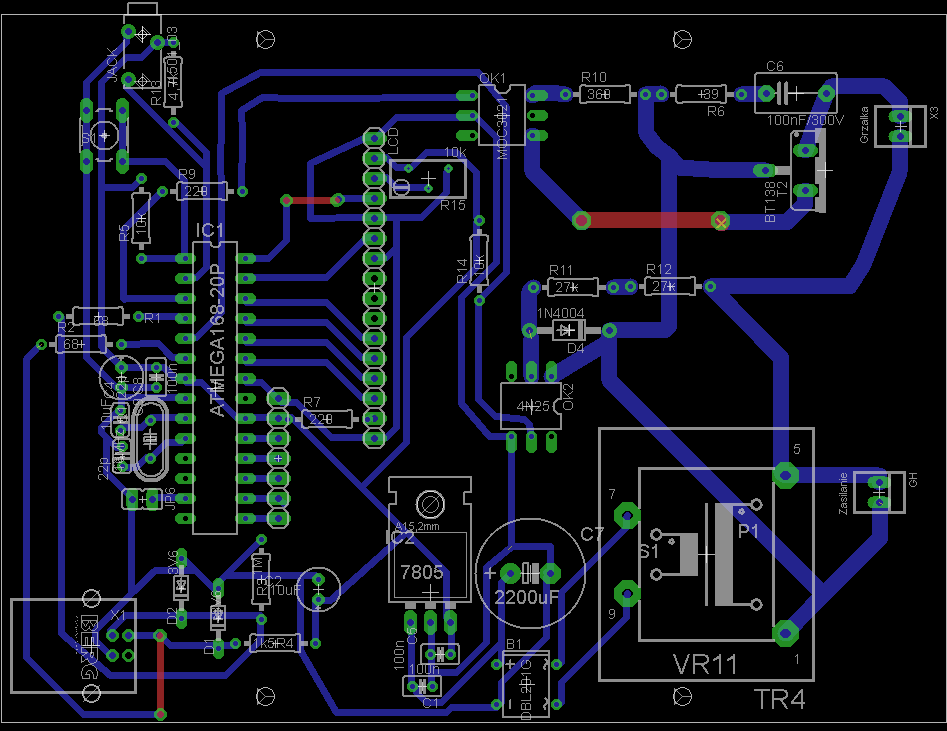

    Zaprojektowałem PCB. Prosiłbym o jakieś rady, podpowiedzi w rozmieszczaniu elementów i prowadzeniu ścieżek.

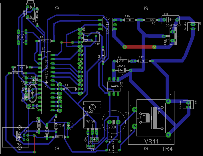

    Poprawiłem. Proszę jeszcze o jakieś wskazówki

    Możesz trochę triak przesunąć , w razie gdyby trzeba było mu mały radiator przykręcić to kondzior może przeszkadzać .

    Nie widać kondensatora przy AVCC.
    Gniazdo do grzałki- na oko zbyt małe.
    Ze względu na obciążalność prądową i napięciową.
    Gniazdo do zasilania transformatora- sprawdź dopuszczalne napięcie.
    Brak bezpieczników albo gniazd na bezpieczniki.
